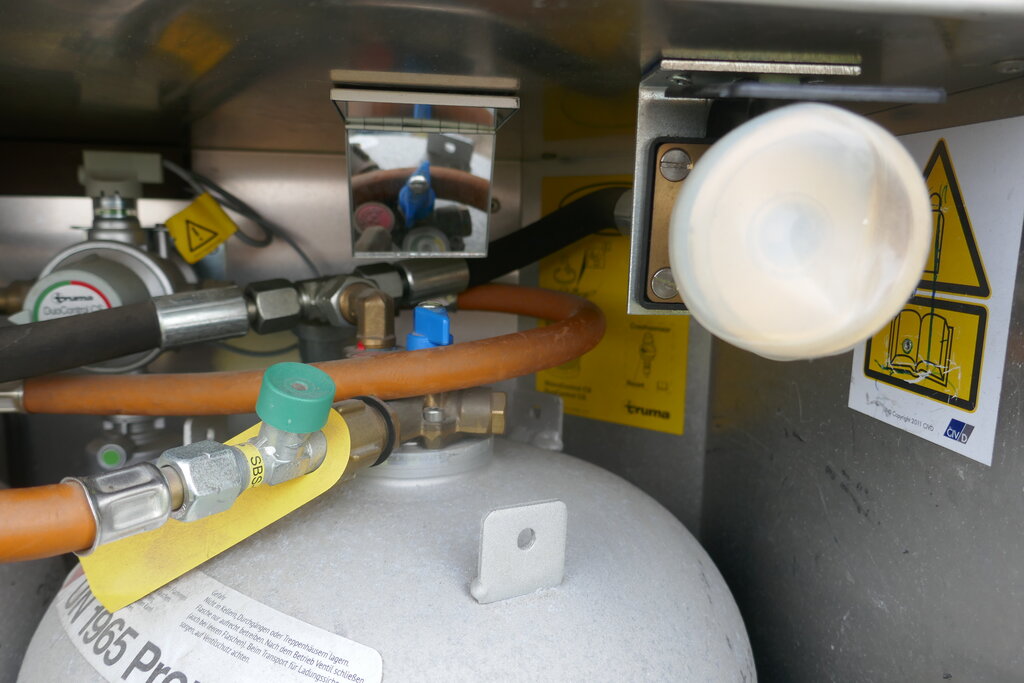

AndiEh hat geschrieben: Sa 16. Dez 2023, 20:36
sah für mich irgendwie anders aus.
Sieht in meinem Gaskasten auch anders aus.
Den orginal Anschraubwinkel, wie auf dem Tisch zu sehen ist, habe ich nicht verbaut, weil zu klein.
Sondern selber aus Lochblech einen etwas größeren gemacht, verbaut und passend etwas schräg gebogen.
Dann hab ich den Befüllanschluß etwas weiter im Gaskasten angeschraubt, so das der Bajonettanschluß
eingedreht dran bleiben kann und die Gaskastenklappe auch zu geht. Deshalb geht auch die schwarze Plastikschutzkappe nicht mehr drauf zu drücken.
Im Bajonett-Anschlußadapter ist ein Innengewinde, so das jeder andere Anschlußadapter auch eingeschraubt werden kann.
Für den Bajonett-Anschlußadapter habe ich mir einen Schraubblindstopfen schicken lassen, der den Befüllanschluß zusätzlich abdichtet, weil ich an der Füllstopflasche schon mal festgestellt hatte, daß das
automatische Füllstopventil eventuell durch Verunreinigung nicht mehr dicht war und es im Gaskasten immer
nach Gas gerochen hat.
Nach jedem Gastanken wird der Blindstopfen wieder reingedreht, auch wenn das Füllstopventil jetzt wieder dicht ist.
Sieht man alles auf meinen obigen Fotos.
oldi45
Beiträge: 1185
Wohnort: Hannover
Re: Gasversorgung. Leihflaschen oder Festeinbau?
#884
Beitrag von oldi45 »
Hallo Walter,
ich lasse die jeweiligen Adapter immer angeschraubt und schütze sie mit Silikonverschluss, den ich aus der Küche geklaut habe. Siehe Bild.
Beiträge: 5439

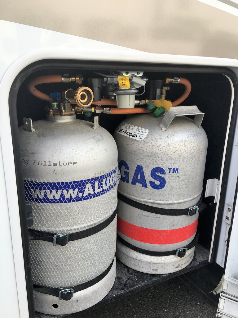

Kann ich so'ne selbst wiederbefüllbare Flasche auch auf meinen Flaschenauszug stellen und den Befüllanschluss dann irgendwo im Gaskasten festschrauben?
Wir überlegen auch, ob es eine gute Variante wäre, eine Flasche fest zu installieren und dazu eine Tauschflasche zu stellen.
Beiträge: 6378
#891
Wird wie eine Wechselflasche angeschlossen und befestigt, würde immer direkt an der Flasche befüllen.
Baulich bedingt kann ein Umlegung sinnvoll sein.
Luppo
Beiträge: 1463
#892
Beitrag von Luppo »
TitusLE hat geschrieben: Mo 18. Dez 2023, 07:48
Der Befüllschlauch ist doch recht unbiegsam, da ziemlich dick und hart. Da würde ich nicht unbedingt die Flasche bewegen.
Beiträge: 1335
#893
Wenn du die Flasche eh auf dem Auszug stehen hast, sollte es doch möglich sein, daß du die direkt an der - heraus gezogenen - Flasche betankst.

Ich versuche gerade durchzusteigen, was ich alles brauche, um eine befüllbare und eine Tauschflasche in Betrieb zu nehmen.
Vorhanden ist: Ein Flaschenauszug, Anschlüsse für zwei Flaschen samt automatischer Umschaltanlage und vorgeschalteten Filtern.
Ich brauche also: je eine der genannten Flaschen, für die befüllbare Flasche eine irgendwie geartete Halterung, für die befüllbare Flasche den Anschluss für's Befüllen.
Sonst noch was?
oldi45
Beiträge: 1185
Wohnort: Hannover
#899
Du brauchst nur noch den Füllanschluss + Fülladapter. Nach Möglichkeit würde ich die Tankflasche hinten platzieren, um vorn leicht tauschen zu können. Das Tauschen wirst Du sicher nur noch auf einem verschneiten Platz im Winter nutzen.
Viel Spaß.
fernweh007
Beiträge: 1214
#900
Beitrag von fernweh007 »
TitusLE hat geschrieben: Di 19. Dez 2023, 10:26
Ich halte meine Gastankflasche "am Bändchen" ... eine Betankverlängerung angeschraubt ... Adapter "der verschiedenen Länder" aufschrauben ... und los gehts
Ich würde bei einem Flaschenauszug die Tankflasche immer vorne hinstellen. Die Betankung geht dann einfach und schnell direkt an die Flasche.
Die Tauschflasche wirst du höchst selten wechseln müssen ... ich habe in 7 Jahren Tank-/Tauschkombination bisher 2-3x die Tauschflasche gewechselt
