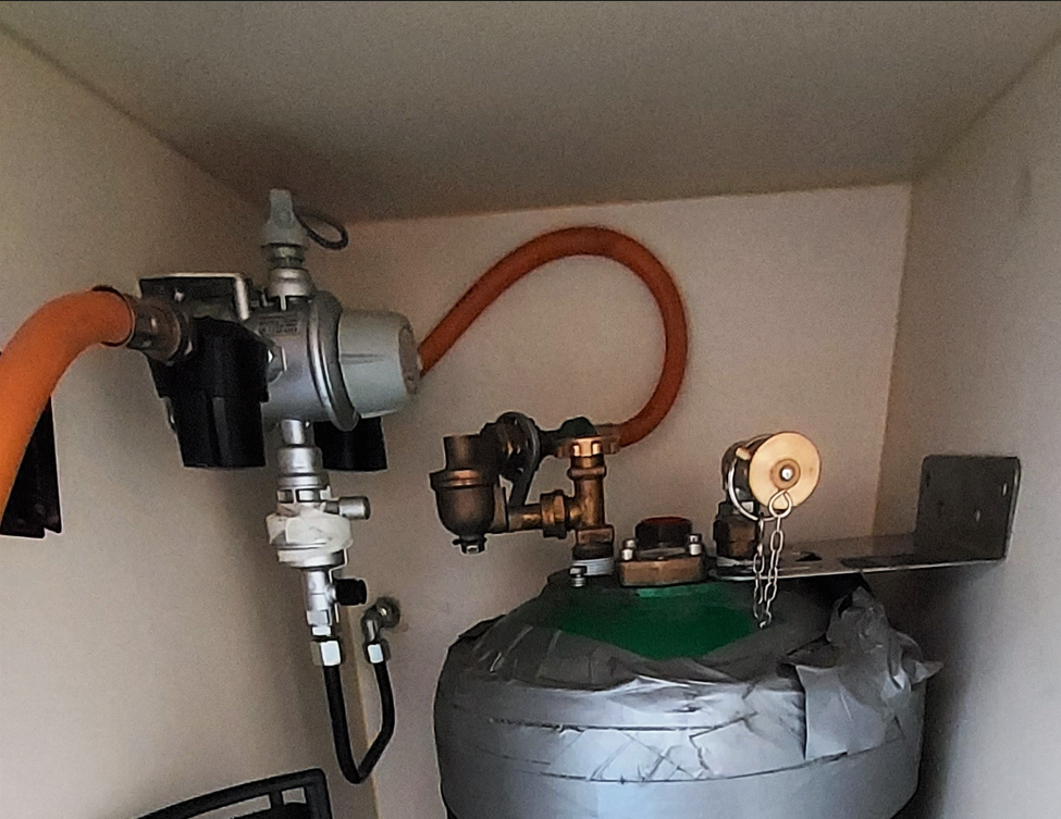

Diesen Filter hab ich auch an der Gasflasche mit automatischen Füllstop.
Sitzt aber direkt an der Gasflasche, dann kommt der Gasschlauch, dann kommt vor dem Regler nochmals ein Filter von Truma(war beim Gebrauchtkauf schon drin), beidseitig vor dem Regler und dann erst der Regler mit Eis Ex, wo aus dem Hochdruck die 30mbar Gasdruck geregelt werden.
