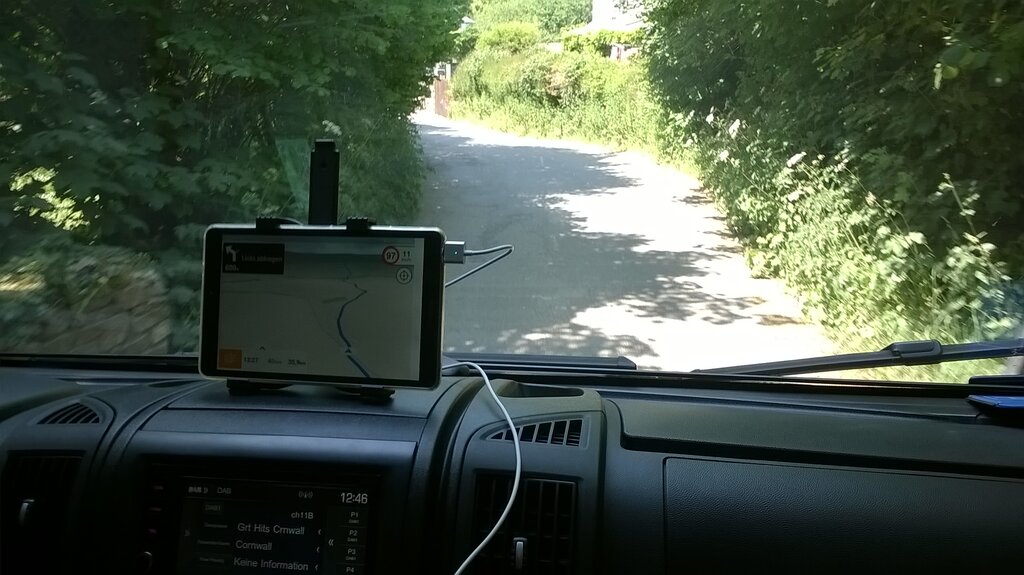

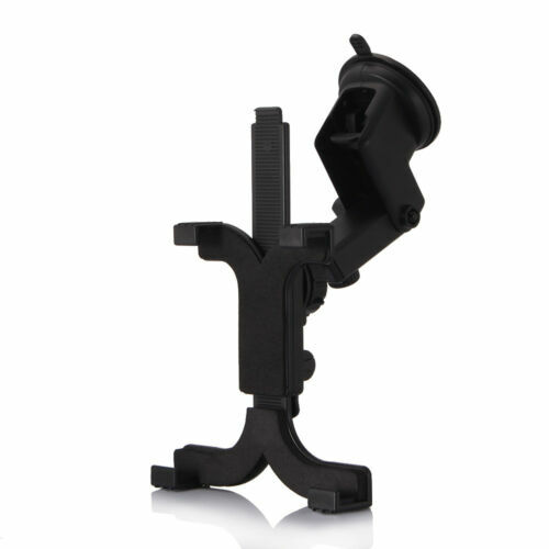

wir haben uns ein 7" Tablet als Reisecomputer zugelegt. Auf diesem haben wir u.a. eine Navi-Software installiert und das Gerät, aus den von Dir genannten Gründen, in einem verstellbaren Halter platziert. Der Halter ist groß genug und könnte auch ein 10" Tablet aufnehmen. Er sitzt auf dem Armaturenbrett und wird von einem Saugnapf mit aufgeklebter Grundplatte gehalten. Unten habe ich aus Schaumstoff ein paar Füsse geschnitten und angeklebt, so dass der Halter fester steht und nicht wackelt.

Auf einer runden Platte mit ca. 8cm Durchmesser und einer 3M Klebeschicht an der Unterseite. Die Platte habe ich auf dem Klappbrett befestigt. Das hält nun schon seit gut 3 Jahren. Nur der Saugnapf verliert hin und wieder seine "Bindung" zur Platte. Aber mit den Füssen bildet er ein Dreibein und bleibt recht stabil stehen. Beim nächsten Halt kann man es dann wieder fixen. An der Frontscheibe befestigt würde das Gestell unkontrolliert runterfallen.
Gekauft habe ich beide Teile bei eBay.

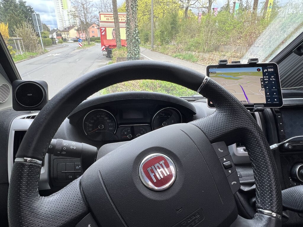

Ich habe mir jetzt ein iPad Mini als Navi Gerät gekauft und es auch, ähnlich wie Ike, mit einem verstellbaren Halter KLICK montiert. (Achtung es gibt mehrere Varianten davon)
Tablet Halter für iPad Mini
Hat zwei Vorteile gegenüber dem 10" Tablet vorher im Tablethalter von Fiat in der Mitte.
1. Es verdeckt nicht zum Teil das Radio.
2. Da es näher bei mir ist, kann man es besser vom Fahrersitz aus bedienen.

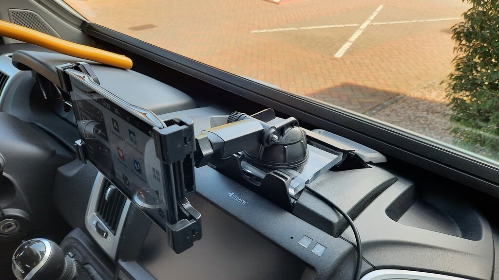

Ich habe in die Klemmbretthalterung eine ca. 10 x 10 cm große Acrylglasplatte eingeklemmt. In meinem Fall ist das ein alter Fotoaufsteller, wo in der Nut das Navi Kabel wunderbar durchgeführt werden kann. Darauf ist mit dem Saugfuß die Navihalterung fest gemacht, in der ich ein Garmin Camper 795 einsetze.

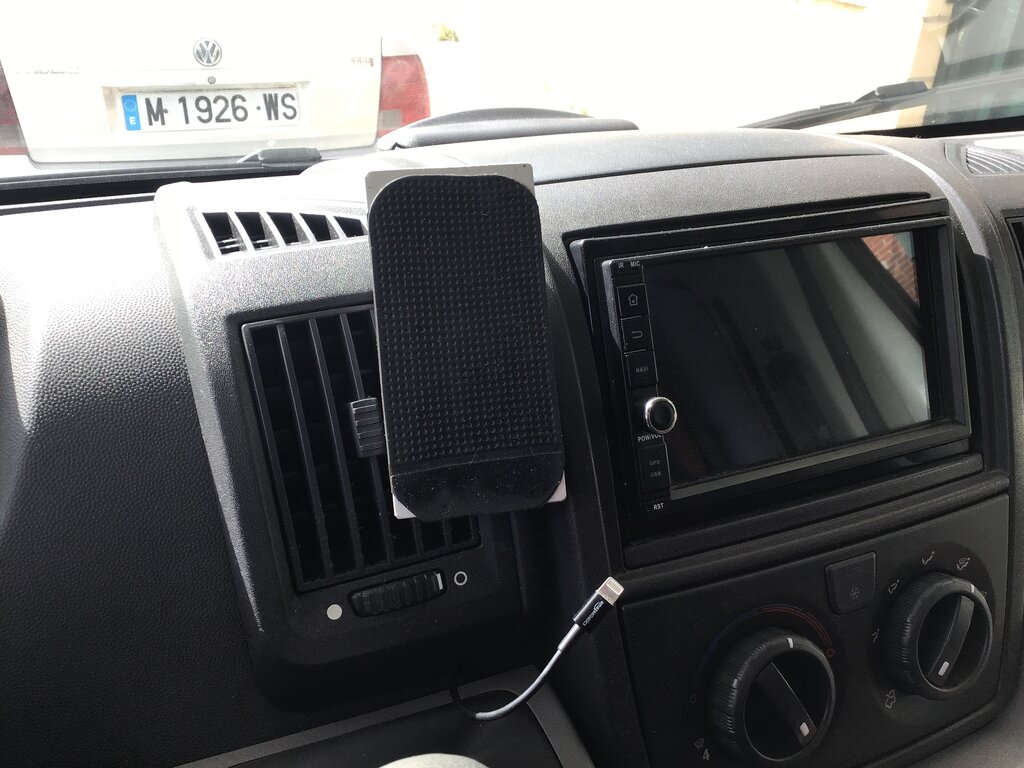

Meine Lösung schaut so aus, ist zwar nur fürs Handy, denke aber würde für einen ipad mini auch gehen.
Ich habe mir mit FIMO Knettmasse eine Basis geschaffen und an die Konturen des Armaturenbrettes angepasst, anschliessend wurde die Knettmasse im Ofen gehärtet. Befetigt wurde es dann mit etwas Sika am Armaturenbrett. Auf diese Basis habe ich eine Aluminiumplatte angepasst und genau so ausgerichtet das es für mich perfekt passt.
Darauf kam ein schwarzes Gummipad was eine gewisse lösbare Klebekraft hat. Das Kabel zu Ladung kommt aus dem Schaltsack und ist an die Zigarettenanzünder angeschlossen.
Für mich die perfekte Lösung und kosten unter 10€.
