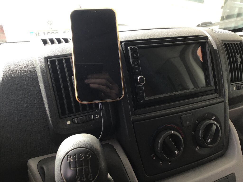

Meine Lösung schaut so aus, ist zwar nur fürs Handy, denke aber würde für einen ipad mini auch gehen.
Ich habe mir mit FIMO Knettmasse eine Basis geschaffen und an die Konturen des Armaturenbrettes angepasst, anschliessend wurde die Knettmasse im Ofen gehärtet. Befetigt wurde es dann mit etwas Sika am Armaturenbrett. Auf diese Basis habe ich eine Aluminiumplatte angepasst und genau so ausgerichtet das es für mich perfekt passt.
Darauf kam ein schwarzes Gummipad was eine gewisse lösbare Klebekraft hat. Das Kabel zu Ladung kommt aus dem Schaltsack und ist an die Zigarettenanzünder angeschlossen.
Für mich die perfekte Lösung und kosten unter 10€.
viewtopic.php?t=3701
