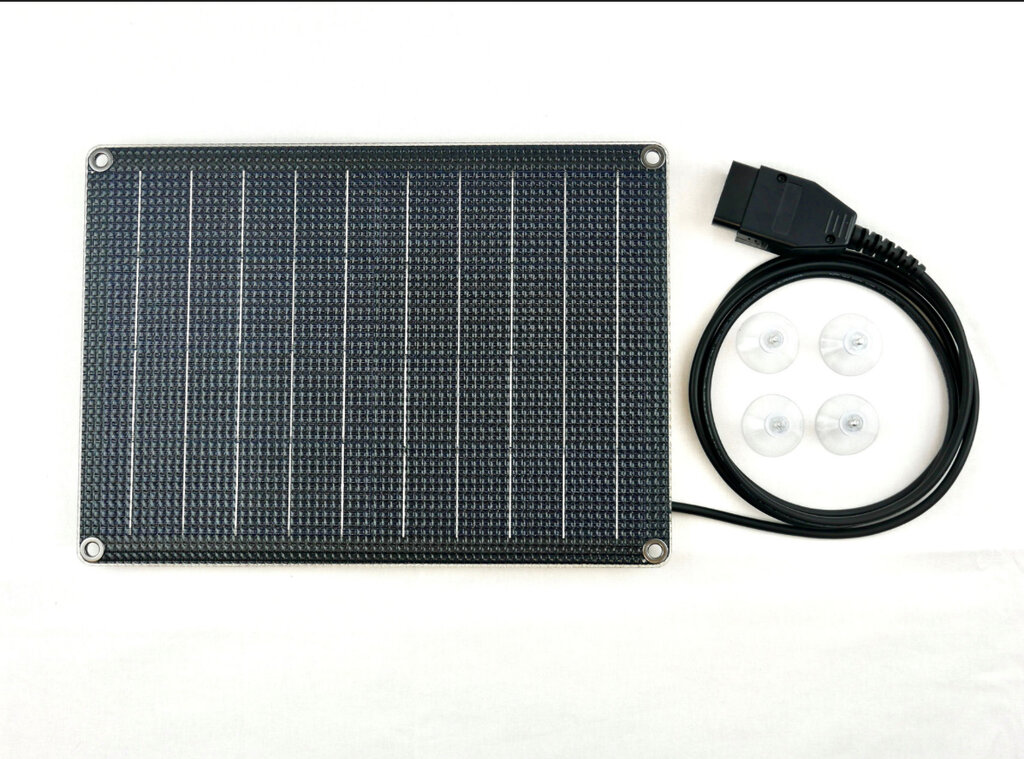

Für die Zeit der Nichtbenutzung des Wohnmobils habe ein kleines Solarpaneel hinter der Windschutzscheibe von Solara per OBD Anschluss angeschlossen damit die Starterbatterie bei Laune bleibt .
Gruß von Ralf aus Hagen
