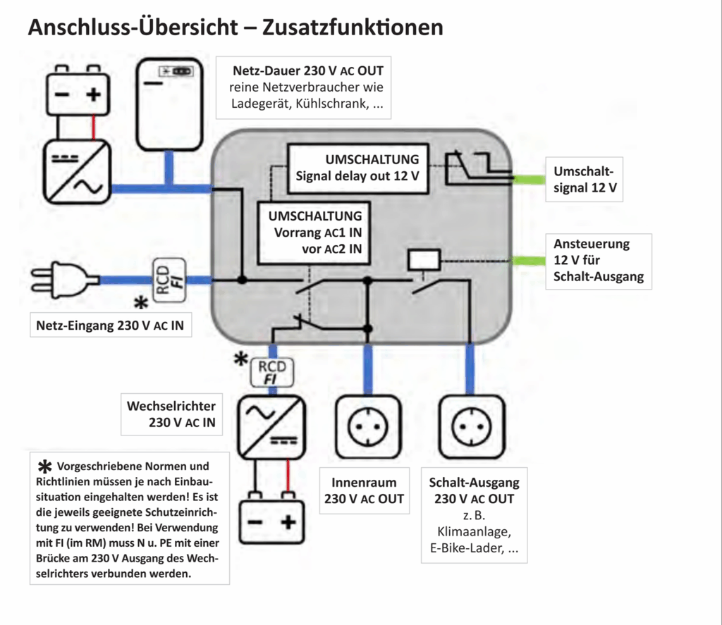

Jetzt mal zur Netz-Vorrangschaltung.
Der Einbau ist allgemein nicht so kompliziert.
Jetzt frag ich mir nur wo ich die Kabel wegnehmen muss, um Kühlschrank und Ladegerät nicht über den Wechselrichter laufen zu lassen.
Einfach am Ende vom EBL (Richtung Steckdose) raus und in der neuen Dose anschließen?

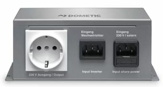

Vom EBL geht es zum Eingang 2 der NVS Dose
Vom Wechselrichter geht es zum Eingang 1 der NVS Dose
Der Ausgang von der NVS Dose geht zu den Steckdosen.
Und an dem Ausgang kommt auch das Kabel der Klima.
https://solarkontor.de/WATTSTUNDE-WS16ANVS-Netzvorrangschaltung-16A-Umschaltstation
Ich habe öfter gelesen dass das Kabel vom Kühlschrank und vom Ladegerät neu verlegt werden müssen.
Die kann ich doch alle im EBL lassen.
Oder soll ich den 230V Wechselrichter -Strom durch das EBL jagen?
Von Büttner gibt es noch eine Variante wo man 230V per extra Schalter zuschalten kann. (Klima während der Fahrt, E-Bike laden)
Macht das überhaupt Sinn wenn der Wechselrichter eh nur an ist wenn er gebraucht wird?
Dann könnte ich ihn doch per App anstellen und die Klima würde auch über die 230V vom Wechselrichter laufen wenn ich den Kabelstrang auch in der neuen Dose angeschlossen habe.

Nix EBL, der ist (bei mir) nur für die 12V Versorgung zuständig.
Schau mal ob neben dem EBL oder in der Nähe ein kleiner Verteilerkasten sitzt, da müsste ein RCD (Fehlerstromschalter und einige LS Schalter drinnen sein) von diesem Verteilerkasten gehen dann die 230V Kabel zum Kühlschrank, zum EBL-Ladegerät und die 230V Steckdosen.
Jetzt kannst du die LS Schalter nacheinander ausschalten und so feststellen wohin das jeweilige Kabel geht.
Dann kannst du die Steckdosen die auf den WR sollen umklemmen, die Leitungen zum Ladegerät und zum Kühlschrank läßt du am Verteiler.
Achtung! - ist aber eine Arbeit für eine Elektrofachkraft

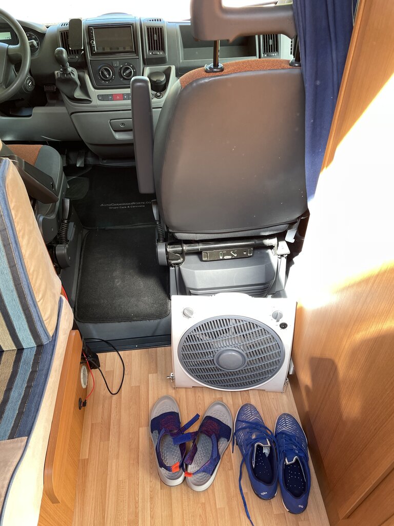

Bei uns steht bei Bedarf hinter dem Beifahrersitz angelehnt ein Ventilator der die kühle Luft aus dem Fahrerhaus nach hinten blässt, funktioniert Besten selbst.
Und nein der Ventilator steht wärend der Fahrt nicht so frei da.

Beide liegen vor dem Stromkreis der sonstiegen 230 V Geräte/Steckdosen.
