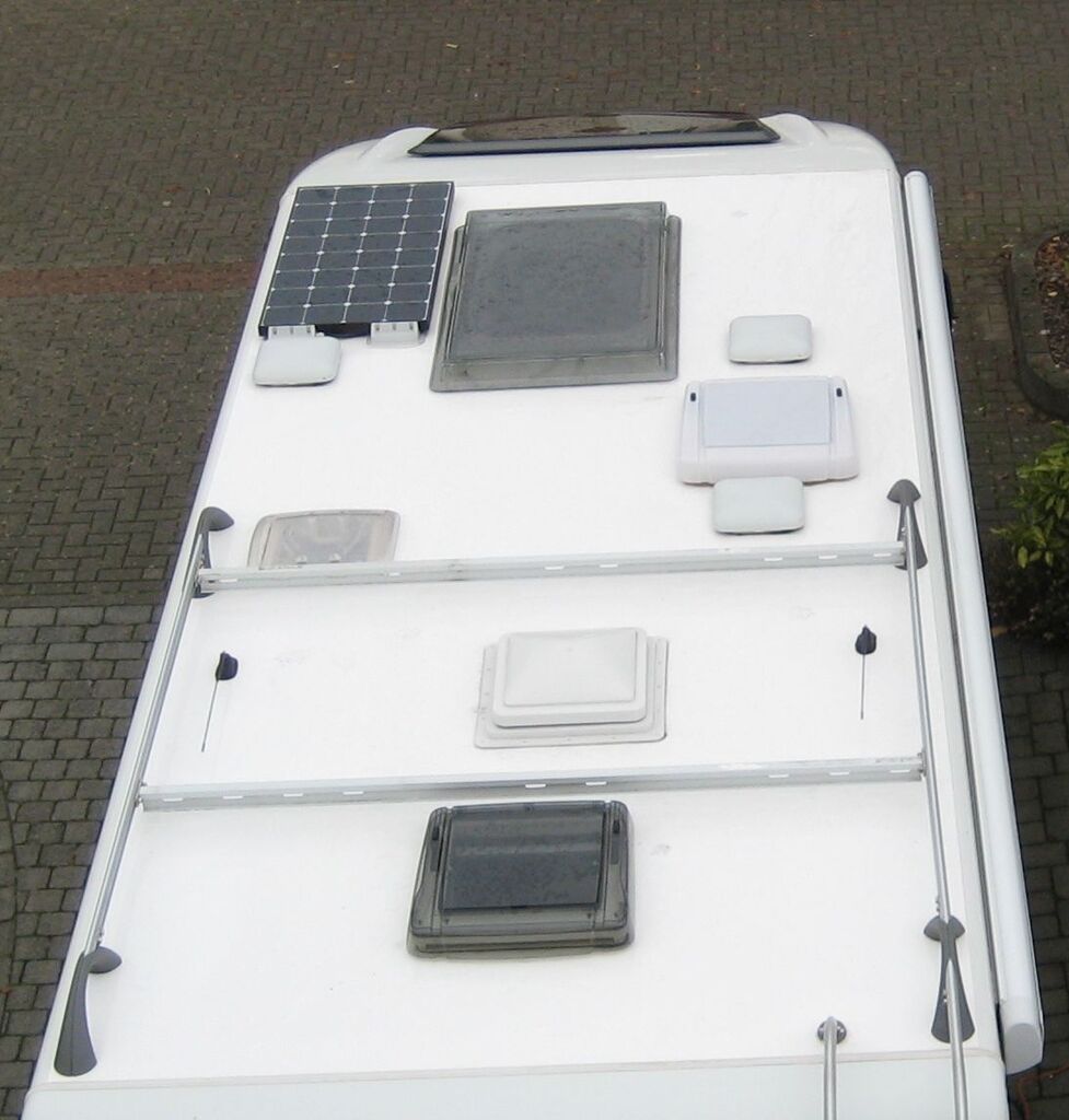

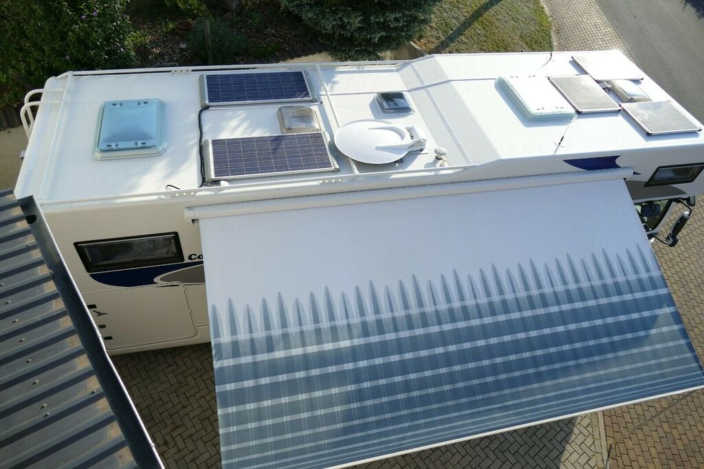

Hier jedenfalls mal ein Bild von meinem Dach, leider gibt es sehr viele Einbauten von Hymer, so dass der Platz recht unübersichltich ist.
Es sind 380 Wattpeak.

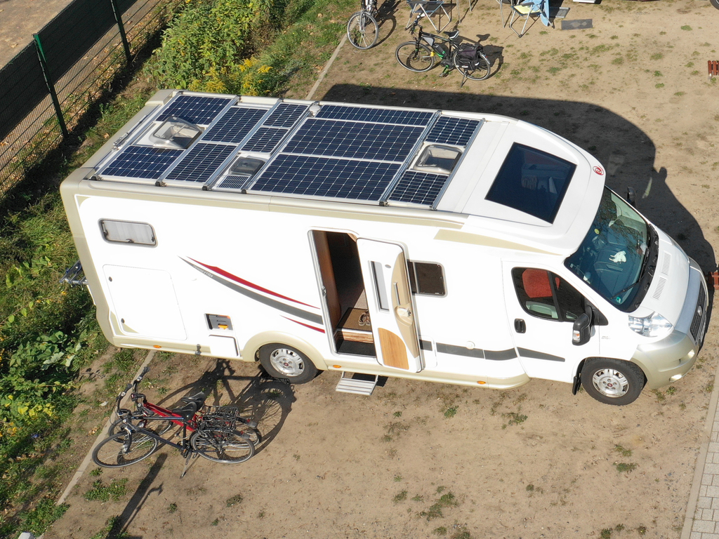

Nach dem Kauf.
Etwas später.
Zum aufstellen. Hat sich aber nicht bewährt.
Und heute 850 Wp 12 Module, 3 Regler.

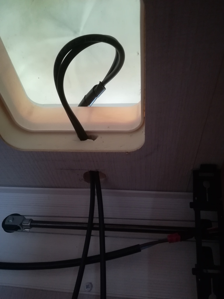

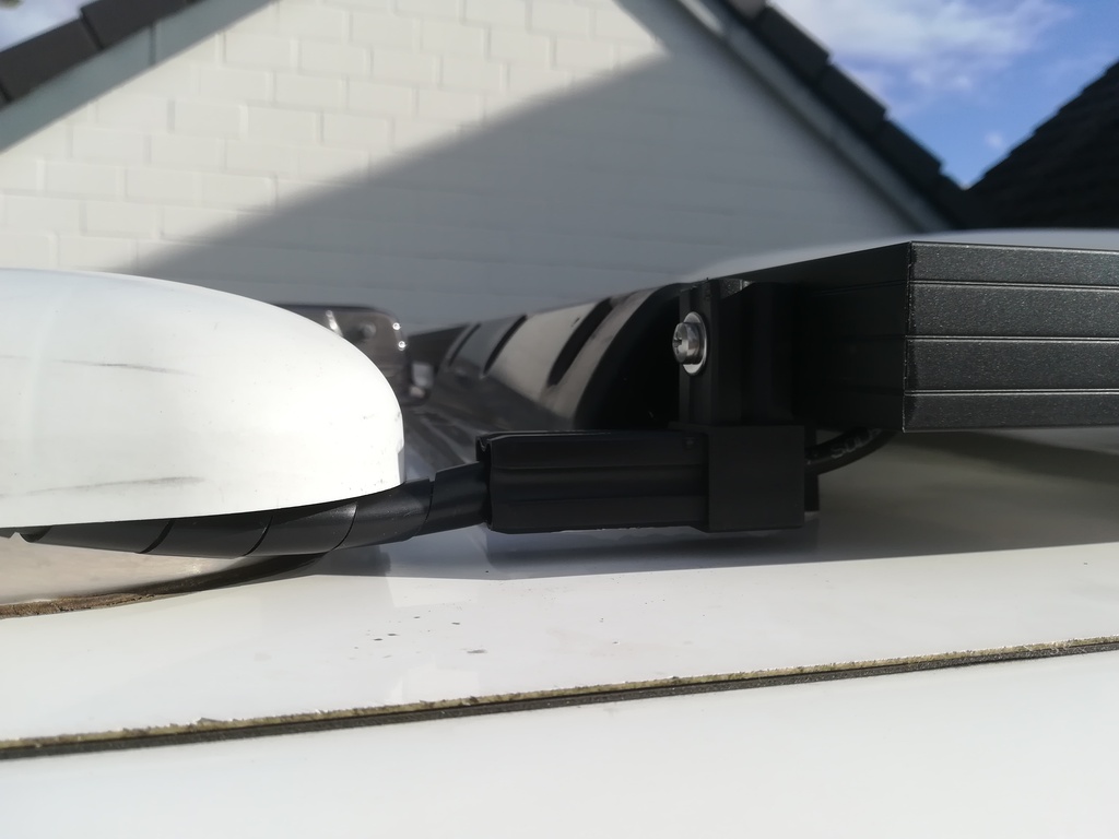

Also Hinweise und Anleitungen über den Anbau einer Solaranlage auf dem Womodach gibt es wie Sand am Meer.
Ich beschränke mich hier auf eine Sonderlösung zur Kabeldurchführung durch das Womodach ohne ein Loch zu bohren.
Ausgangssituation (vom Händler geliefert) wie im Bild dargestellt. Die hintere Dachfläche wird bei Gelegenheit durch mein Surf-Equipment belegt. Vorn rechts halte ich die Fläche frei für eine Satelliten Schüssel.
Bleibt nur die Fläche hinter der großen Dachluke für ein zusätzliches Solarmodul.
Das Modul habe ich dann folgendermaßen angeordnet:

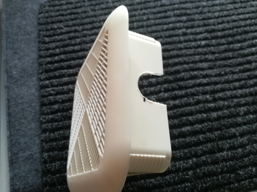

Da ich kein Loch in das Dach bohren wollte habe ich das doppelt ummantelte und mit Spiral Schlauch zusätzlich geschützte Solarkabel durch die Zwangsentlüftung geführt.
Der Kunststoffwinkel der das Kabel führt, stammt aus einem Bausystem für Aluminium Profile. Die Montage des Deckels der Entlüftung war ohne großen Druck möglich. Das Kabel wird also nicht gequetscht. Nachfolgend einige Bilder:

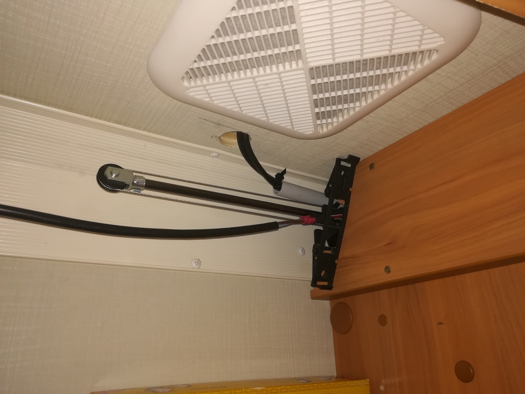

Geöffnete Zwangsentlüftung:
Durch den Schaum vom Dach habe ich ein Loch mir einem dicken Schraubenzieher "gebohrt" und an passender Stelle, also hinter der Blende (hier nicht sichtbar) ein Loch gefräst:
Die innere Abdeckung der Zwangsentlüftung muss natürlich angepasst werden:
Das Kabel habe ich dann in einem Kurstoffrohr hinter der Mechanik vom Kaffeemaschinenauszug her nach vorn geführt. Hier befindet sich die Verkabelung vom vorderen Modul:
Dann nur noch parallel angeschlossen und fertig:
Die Kabelführung durch die Zwangsentlüftung hat mittlerweile diverse Starkregenereignisse und Dachreinigungen hinter sich. Wassereintritt habe ich nicht feststellen können.
Gruß Martin

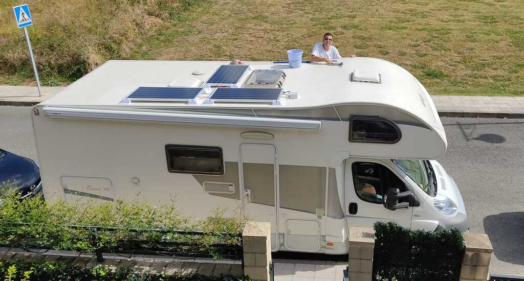

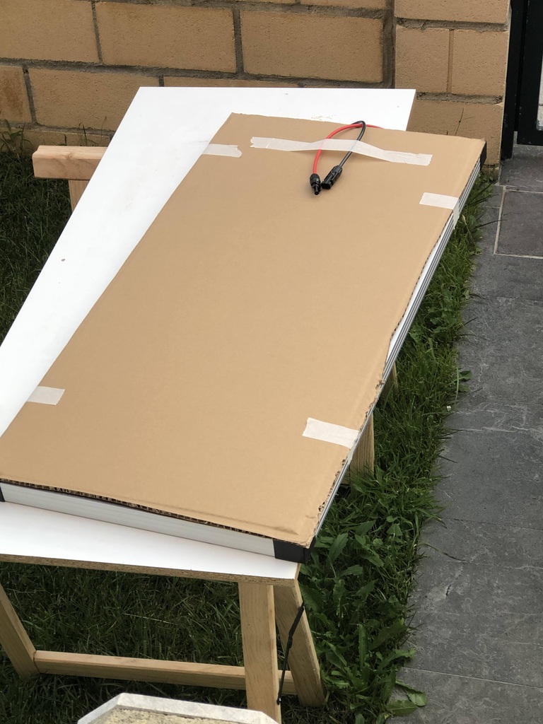

Im September 2020 habe ich mir 3 x 100Wp / 24V von Prevent aufs Dach gebaut,
https://prevent-germany.com/solarmodul-100-w-mono-solarpanel-12v-wohnmobil-100-watt-schindel
Vom Einbau habe ich allerdings nicht so viele Bilder,
Vorbereitung zur Dachmontage, Anschlusskabel ans Modul sind 4mm2

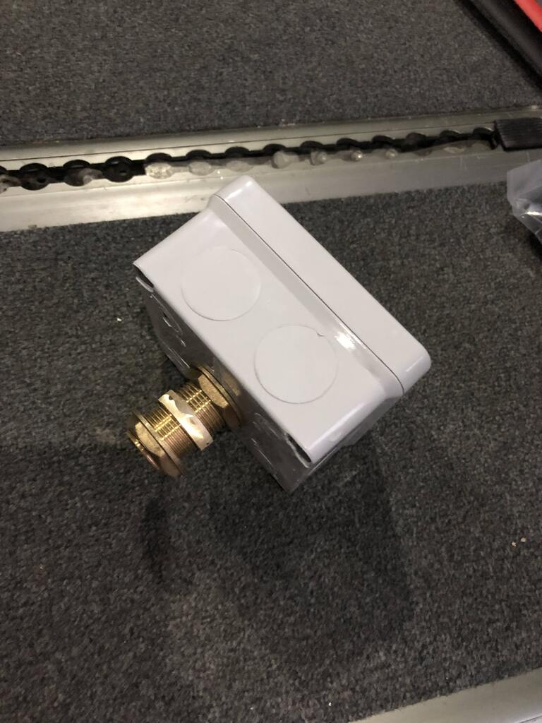

Zur Durchführung habe ich eine Verteilerdose IP67 genommen und eine Messingdurchführung nach innen verwendet.
Im Falle eine Undichtigkeit auf dem Dach kommt das Wasser direkt innen heraus und kann somit leicht lokalisiert werden, das Wasser kann so nicht ins Dach eindringen.

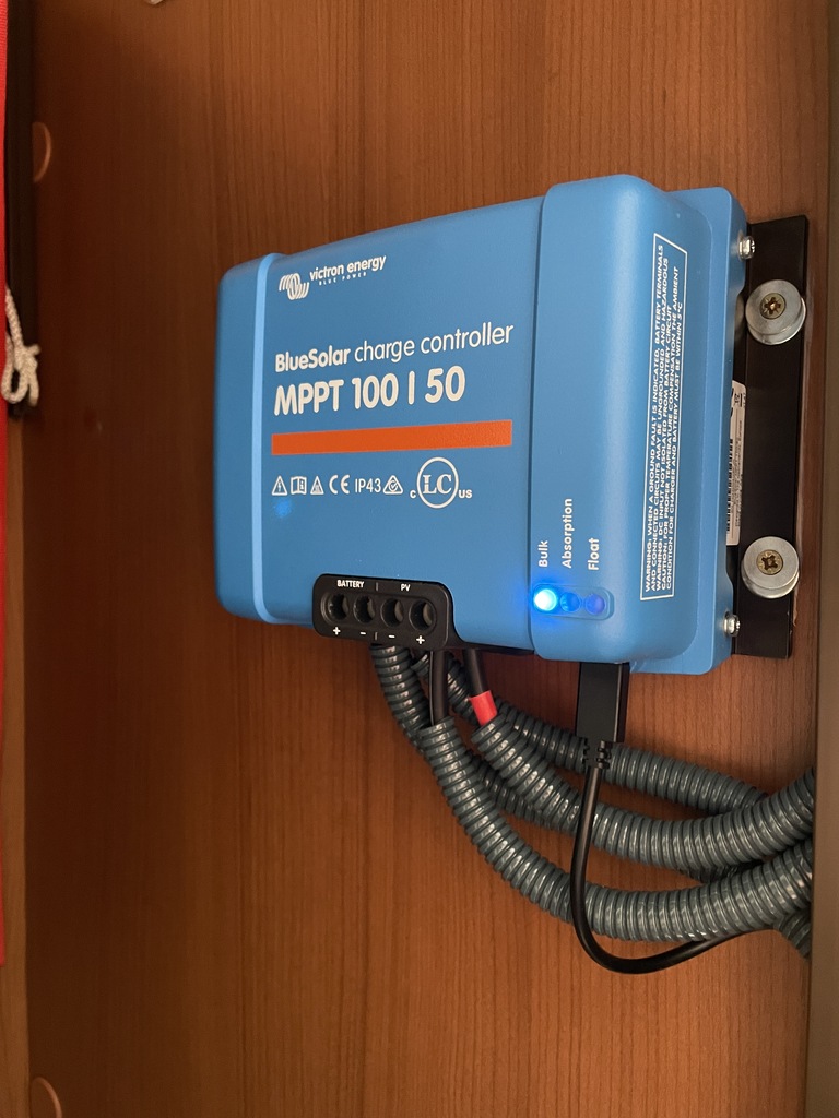

Denn Victron 100/50 Solarregler habe ich dann ca. 100cm entfernt im Kleiderschrank montiert, von dort geht es dann nochmal ca.140cm zum CBL.
Jedes Kabel habe ich einzeln in einem separaten Leerrohr verlegt, mit einer Sicherung vor dem CBE.
Die 3 Module sind parallel verschaltet, jetzt im Winter habe ich hier in Spanien einen Pmax von 150W und einen Tagesertrag von über 500Wh.

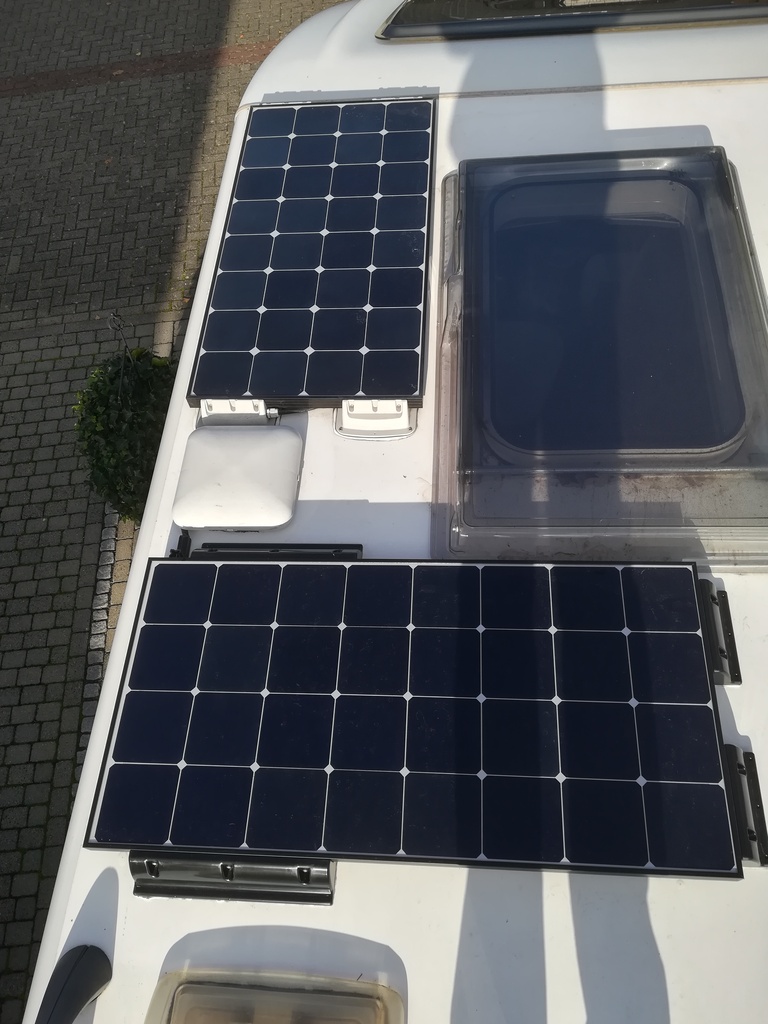

Habe letztes Jahr auch 3x100Wp von PreVent zusätzlich aufgebaut. Leider hatten die 24V lange Lieferzeit, so habe ich 12V genommen. Kosteten 59,-€/100Wp. Auf dem Typenschild stand 110Wp. Die 24V hätten im Juni noch 69,-/100Wp gekostet.
Erstaunlich war für mich auch, wie leicht die Module in Schindeltechnik geworden sind und auch die Außenmaße haben sich verringert.

Beiträge: 9631
Re: Bilder Eures Solaranlage-Projektes
Billy, ich habe Powerjoints verwendet.
Die verwendet man für den Surfmast um in bewegen zu können.
Auf dem Foto sieht man 2 x 55 Wp.
Die konnte ich nach vor, hinter, links oder rechts hochklappen.
Hochgeklappt und provisorisch abgestützt in der Testphase
Wollte man mehr Module so betreiben und Verschattung vermeiden, könnte ich keine 850 Wp betreiben.
