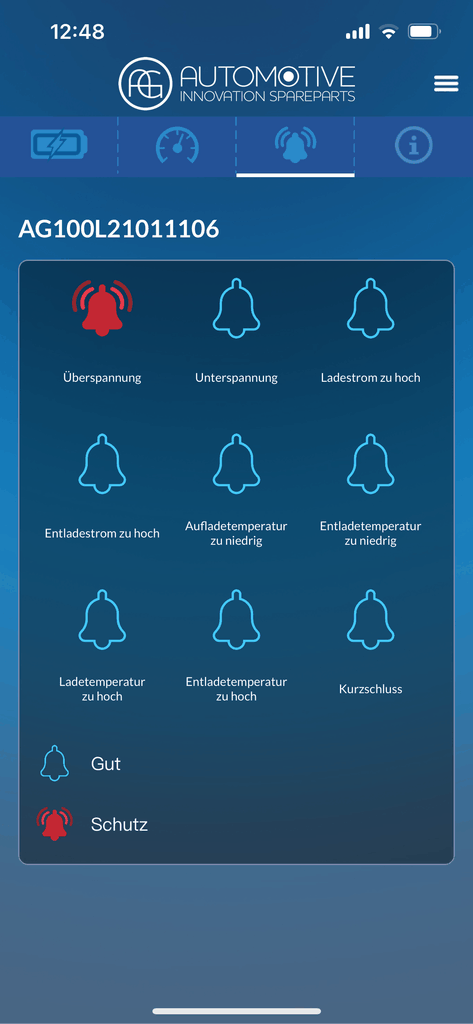

Hallo Du, stell mal Screenshots oder Fotos davon ein wo hohe Spannung steht und auch von den Zellspannungen. Verstehe gar nicht was du meinst und wo Du das abliest.

Ich hoffe das hat geklappt… das ist die zur Batterie zugehörige App…
Re: Batterie zeigt hohe Spannung, Ursache?
Das zeigt aber nicht das der Ladestrom zu hoch ist, sondern lediglich das eine Zelle etwas hoch ist.

Hört sich jetzt für mich jetzt erst mal so an als ob der Händler dir die LiFePo4 eingebaut hat und dabei eventuell die Ladespannung vom 230V Ladegerät nicht für die LiFePo4 angepasst hat. Es könnte sein das dieses Ladegerät auf AGM eingestellt und mit 14,7V lädt, was zuviel für die LiFePo4 ist.Kerstin12 hat geschrieben: So 9. Jun 2024, 22:01Wir haben letzte Woche unser neues Wohnmobil (Hobby Optima Deluxe) abgeholt. Der Händler hat uns eine 100aH LifePo Batterie von AG Automotive eingebaut. Diese zeigt jedoch in der App wenn das Womo am Landstrom ist „hohe Spannung“ an.
Da versucht oder hat ein Händler einen Kunden mal wieder richtig übers Ohr gehauen.
1) Zyklenzahl viel zu hoch, das ist mehr als ein Jahr bei normal Gebrauch
2) Zellen nicht ausgeglichen
Die Batterie ist garantiert nicht neu, vermutlich ist das ein Rückläufer von einem anderem Kunden.
(Die Meldung Überspannung in der App ist nicht schlimm, dass die eine Zelle so abhaut ist aber nicht gut)

Hab die Screenshots zu spät gesehen, gebe Cybersoft recht, die Batterie ist nicht neu.
Batterie ist definitiv gebraucht, 35 Zyklen ist jetzt nicht die Welt, aber trotzdem würde ich den Händler darauf ansprechen.

Gebe der Batterie mehr Zeit um sich Auszubalancieren ich sehe keine Überspannung außerdem würde das BMS reagieren und das Laden abschalten.
Das einzige was ist die Batterie hat im jetzigen Zustand nicht die Kapazität was die App errechnet hat sondern weniger.
Sicherlich kann das Ladegerät auch falsch eingestellt werden das die Spannung wie geschrieben 14,7 V erreicht aber nicht die Batterie.
Der Balancer der verbaut ist arbeitet sehr langsam und ich weiß nicht ab wann er Aktiv ist, normalerweise ab 14,2V.
35 Zyklen sind schon relativ viel für eine neue Batterie aber nicht entscheidend da die Zyklenzahlen sehr hoch sind.
Die Batterie nicht zu schnell laden am Anfang wenn sie so aus dem Takt ist weniger Ampere ist mehr.
Beobachten, dauert ein paar Tage.

Das BMS schaltet die Ladung ab, da eine Zelle die obere Grenze erreicht hat.
Daher kommt die Meldung mit der Überspannung. (Eigentlich sollen die Zellen nur wenig Millivolt auseinander liegen). Da hat zur Folge das nicht die volle Kapazität geladen wird.
Das regelt sich auch nach 35 Zyklen nicht mehr ein, das entspricht einer Nutzung von über einem Jahr. Die Ladung im Fahrzeug ist selten hoch, meist um die 10 Ampere, das ist nicht viel für so eine Batterie. Ich vermute die Batterie ist von 2021.Hast Du noch mehr Informationen in der App?
edit: habe mir jetzt am PC noch mal die Bilder angeschaut, da liegt meine Raterei mit 2021 vermutlich gar nicht daneben (Seriennummer)

Was bei deiner Batterie passiert ist nicht ungewöhnlich und kommt auch bei einer neuen Batterie vor. Es sollten die Einstellungen im BMS überprüft werden und auch die Enstellungen der einzelnen Ladegeräte, deswegen der Hinweis von Cybersoft auf die Fotos.
Das BMS (batterie management system) überwacht die Batterie und balanciert die einzelnen Zellen damit sie immer gleich sind, diese Funktion sollte man im BMS überprüfen und gegebenfalls korrigieren.

Bei diesen Werten, wird es die Batterie nicht mehr alleine schaffen die Zellen zu ballancieren, da die Ladung immer viel zu früh abgeschaltet wird. Da hilft nur ein Ladegerät bei dem man die Spannung exakt einstellen kann und viel Zeit. Dann kann man vieleicht noch was retten. In dem gegenwärtigen Zustand ist die Batterie Schrott. Du wirst die Batterie so nie auf 100% aufgeladen bekommen.
Die Appanzeige kannst du in dieser Beziehung vergessen, die wurde wohl nie syncronisiert.

Das könnte gegebenenfalls - mit viel Aufwand - noch gehen ... hier würde ich aber gar nichts versuchen und auf Umtausch bestehen!Südschwede hat geschrieben: Mo 10. Jun 2024, 09:03Bei diesen Werten, wird es die Batterie nicht mehr alleine schaffen die Zellen zu ballancieren, da die Ladung immer viel zu früh abgeschaltet wird. Da hilft nur ein Ladegerät bei dem man die Spannung exakt einstellen kann und viel Zeit. Dann kann man vieleicht noch was retten. In dem gegenwärtigen Zustand ist die Batterie Schrott. Du wirst die Batterie so nie auf 100% aufgeladen bekommen.

Ich glaube schon das man die Batterie wieder ins Lot bringen kann, Dr. Stocki im Wohnmobilforum hat es mehrmals gezeigt, aber nachdem die Batterie als Neu verkauft wurde sehen ich keinen Grund darin das zu machen und es bleibt dann immer noch offen ob die Zelle 2 nicht doch defekt ist, was dann für den Schrott sprechen würde.Südschwede hat geschrieben: Mo 10. Jun 2024, 09:03In dem gegenwärtigen Zustand ist die Batterie Schrott. Du wirst die Batterie so nie auf 100% aufgeladen bekommen.
Der Händler soll die Batterie tauschen und auch gleich alle Ladegeräte auf die richtige Spannung einstellen, ich vermute aber das der Händler dies nicht so einfach machen wird, nur so ne Vermutung.
