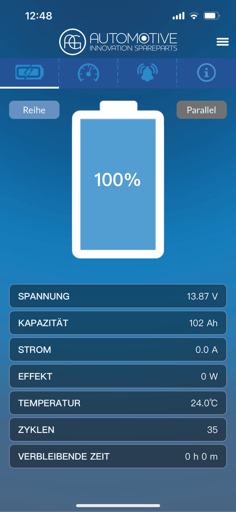

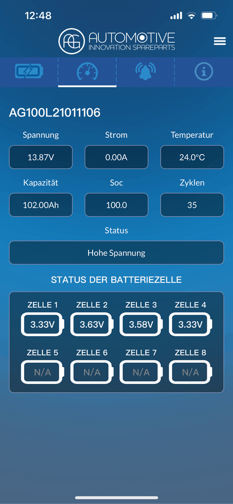

Hallo Du, stell mal Screenshots oder Fotos davon ein wo hohe Spannung steht und auch von den Zellspannungen. Verstehe gar nicht was du meinst und wo Du das abliest.
Re: Batterie zeigt hohe Spannung, Ursache?
Ich hoffe das hat geklappt… das ist die zur Batterie zugehörige App…
Das zeigt aber nicht das der Ladestrom zu hoch ist, sondern lediglich das eine Zelle etwas hoch ist.
Was mich als Laie etwas wundert: ausbalanciert sind die Zellen aber nicht. Würde es ggf Sinn machen die Batterie mal komplett zu leeren und dann mal aufzuladen? auch die Zahl der Zyklen finde ich für die kurze Zeit bemerkenswert. Aber unsere Stromprofessoren können das sicherlich besser deuten.

Da versucht oder hat ein Händler einen Kunden mal wieder richtig übers Ohr gehauen.
1) Zyklenzahl viel zu hoch, das ist mehr als ein Jahr bei normal Gebrauch
2) Zellen nicht ausgeglichen
Die Batterie ist garantiert nicht neu, vermutlich ist das ein Rückläufer von einem anderem Kunden.
(Die Meldung Überspannung in der App ist nicht schlimm, dass die eine Zelle so abhaut ist aber nicht gut)

Hab die Screenshots zu spät gesehen, gebe Cybersoft recht, die Batterie ist nicht neu.
Batterie ist definitiv gebraucht, 35 Zyklen ist jetzt nicht die Welt, aber trotzdem würde ich den Händler darauf ansprechen.

Gebe der Batterie mehr Zeit um sich Auszubalancieren ich sehe keine Überspannung außerdem würde das BMS reagieren und das Laden abschalten.
Das einzige was ist die Batterie hat im jetzigen Zustand nicht die Kapazität was die App errechnet hat sondern weniger.
Sicherlich kann das Ladegerät auch falsch eingestellt werden das die Spannung wie geschrieben 14,7 V erreicht aber nicht die Batterie.
Der Balancer der verbaut ist arbeitet sehr langsam und ich weiß nicht ab wann er Aktiv ist, normalerweise ab 14,2V.
35 Zyklen sind schon relativ viel für eine neue Batterie aber nicht entscheidend da die Zyklenzahlen sehr hoch sind.
Die Batterie nicht zu schnell laden am Anfang wenn sie so aus dem Takt ist weniger Ampere ist mehr.
Beobachten, dauert ein paar Tage.
Dem der die Batterie eingebaut hat auch mit ins Boot holen.

Das BMS schaltet die Ladung ab, da eine Zelle die obere Grenze erreicht hat.
Daher kommt die Meldung mit der Überspannung. (Eigentlich sollen die Zellen nur wenig Millivolt auseinander liegen). Da hat zur Folge das nicht die volle Kapazität geladen wird.
Das regelt sich auch nach 35 Zyklen nicht mehr ein, das entspricht einer Nutzung von über einem Jahr. Die Ladung im Fahrzeug ist selten hoch, meist um die 10 Ampere, das ist nicht viel für so eine Batterie. Ich vermute die Batterie ist von 2021.Hast Du noch mehr Informationen in der App?
edit: habe mir jetzt am PC noch mal die Bilder angeschaut, da liegt meine Raterei mit 2021 vermutlich gar nicht daneben (Seriennummer)

Bei diesen Werten, wird es die Batterie nicht mehr alleine schaffen die Zellen zu ballancieren, da die Ladung immer viel zu früh abgeschaltet wird. Da hilft nur ein Ladegerät bei dem man die Spannung exakt einstellen kann und viel Zeit. Dann kann man vieleicht noch was retten. In dem gegenwärtigen Zustand ist die Batterie Schrott. Du wirst die Batterie so nie auf 100% aufgeladen bekommen.
Die Appanzeige kannst du in dieser Beziehung vergessen, die wurde wohl nie syncronisiert.
