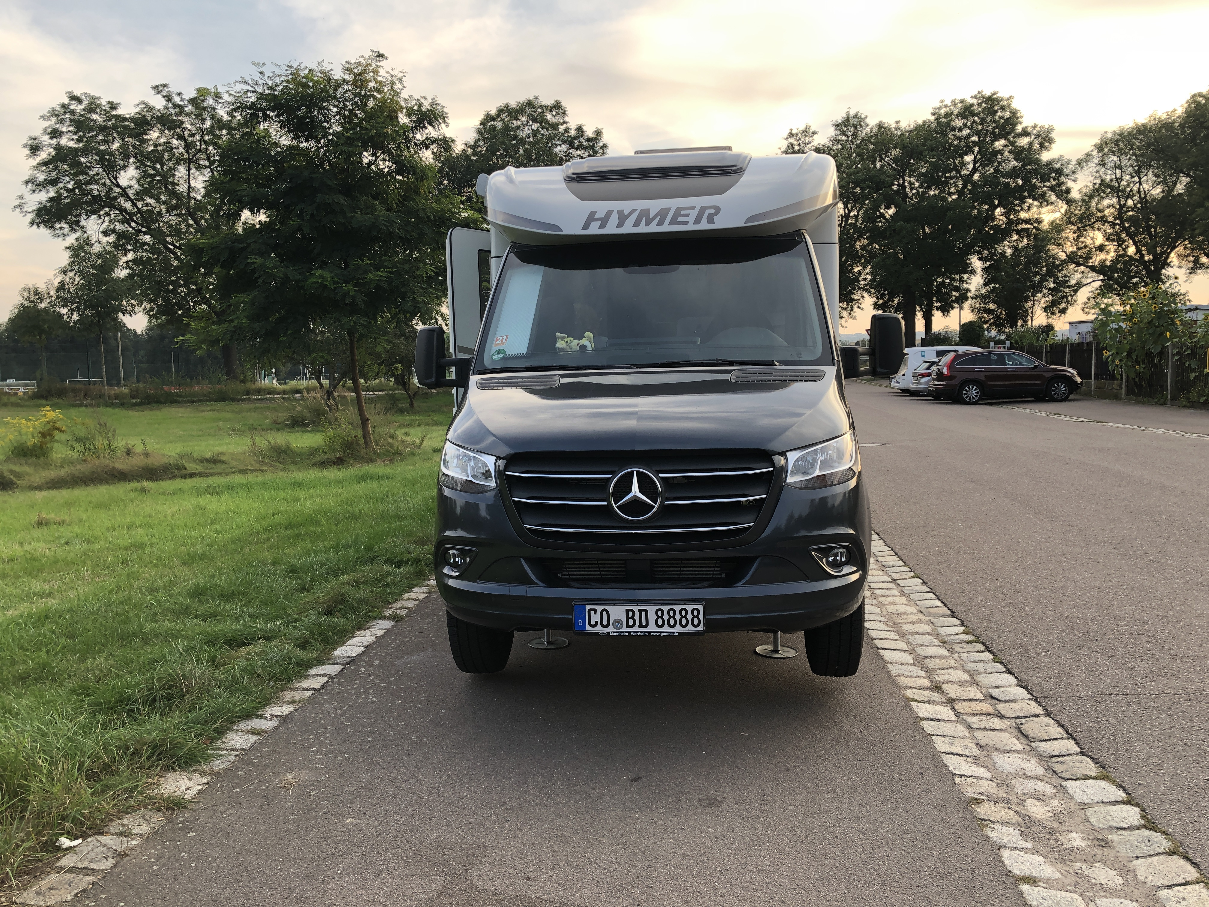

Routine wenn Stellplatz eingenommen ist :
1. Luftfederung absenken
2. Motor abstellen
3. Hydraulische Hubstützen zum automatischen Nivelieren ausfahren
4. Glas Bier trinken
5. ....
6. ....
usw.

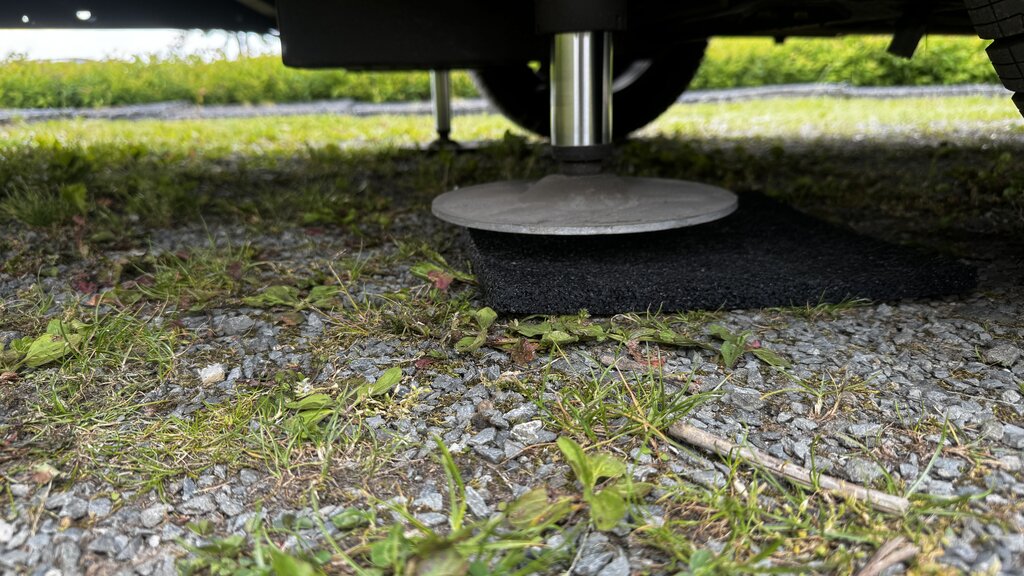

Im Baumarkt gibt es günstige Platten 60x60x2cm für Waschmaschinen zum unterlegen.
Diese in der Mitte zwei mal durchgeschnitten, so hat man 4 Platten a30x30. Die passen prima unter die Stützenteller und sind rutschhemmend, wasserfest, witterungsbeständig, leicht abwasch- und bürstbar.

Naturmensch hat geschrieben: Sa 15. Jun 2024, 11:16
Ist m.W.n.Gummigranulat und soll vor allem die Vibrationen der Maschinen vom Gebäude fern halten. Das dürfte mit 2cm Stärke zu weich sein für den Zweck.

[/quote]
[/quote]
Wieso sollten die zu weich sein? Hast Du das bereits versucht, oder ist das nur so eine Meinung?
Bei unserem Wohnmobil schützen die Platten sehr gut, und nein, diese sind nicht zu weich!
Gruß Klaus

Naturmensch hat geschrieben: So 16. Jun 2024, 18:58
Wenn das Teil für Dich passt, dann ist ja alles gut.
Ich denke wir hatten nicht das selbe Produkt vom gleichen Hersteller in der Hand.
Also lassen wir die Kirche im Dorf.
