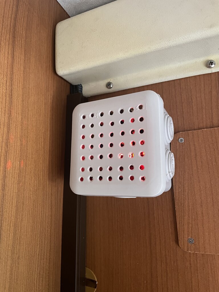

Stabile 12V Versorgung für den Router eingebaut,

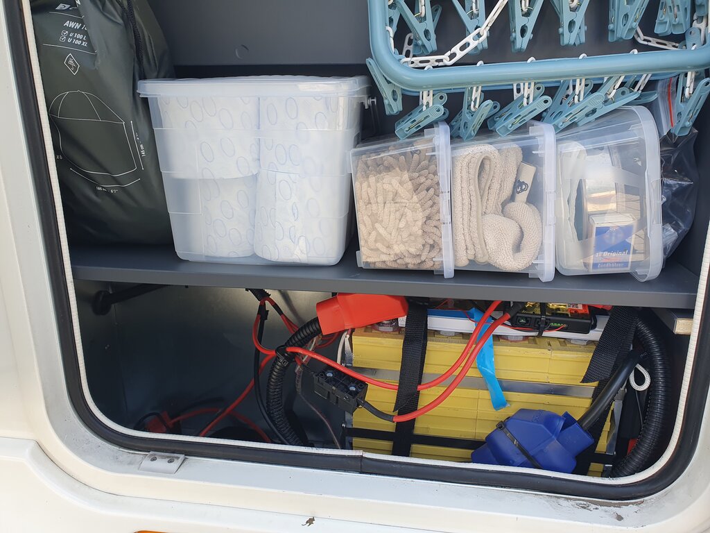

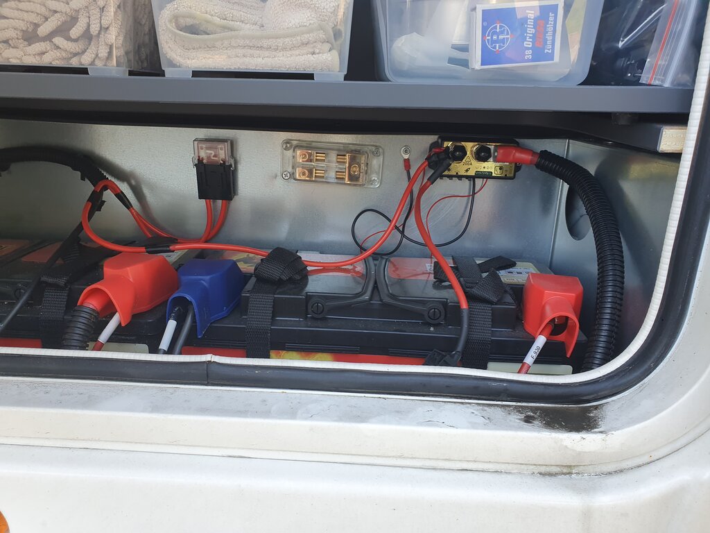

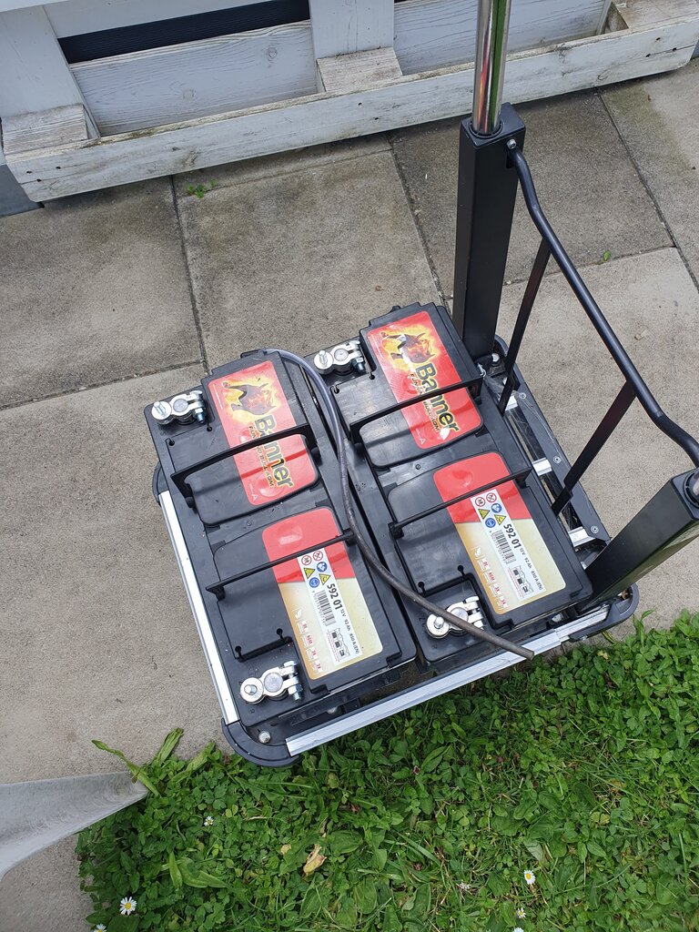

etwas abgespeckt:
zweimal 92Ah Blei gegen 160Ah LiFeYPO4 ausgetauscht.

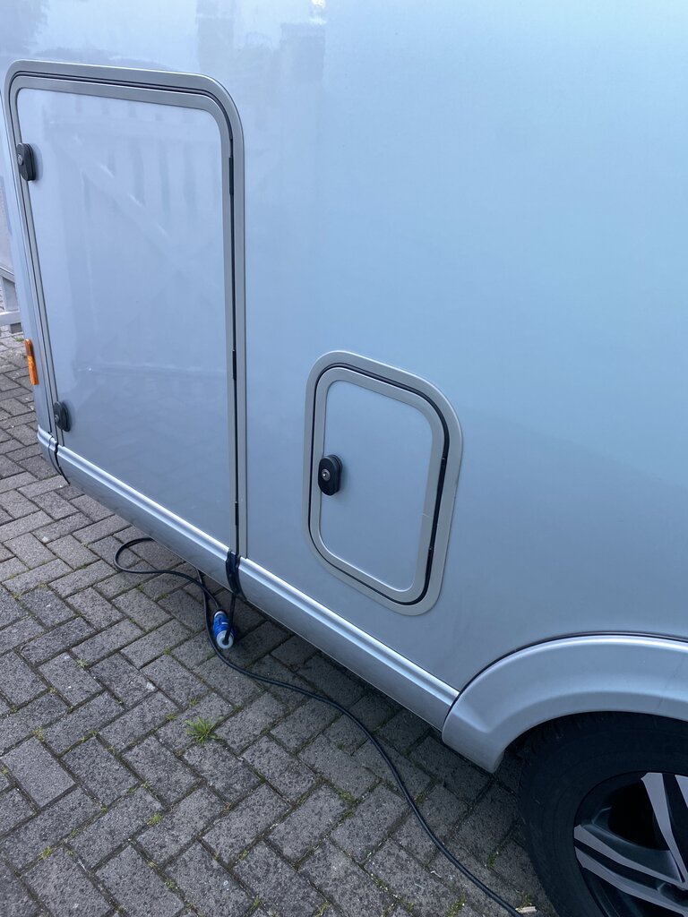

Zusätzliche Wartungsklappe eingebaut, um endlich ohne Krabbeleien und Verrenkungen im Kofferraum an die Aufbaubatterie zu kommen. *2THUMBS UP*

cool, dazu fehlt mir noch der Mut!

Ist gar nicht so schwer. Genau ausmessen ist wichtig, dann grossflächig abkleben und mit eine Profi-Stichsäge mit Metallblatt vorsichtig aussägen. Man hat allerdings nur wenige Millimeter Spielraum. Eine ruhige Hand sollte man schon haben. Ich hab den Schnitt meinen Sohn machen lassen - damit ich zur Not einen Schuldigen hatte. :mrgreen: *THUMBS UP*
