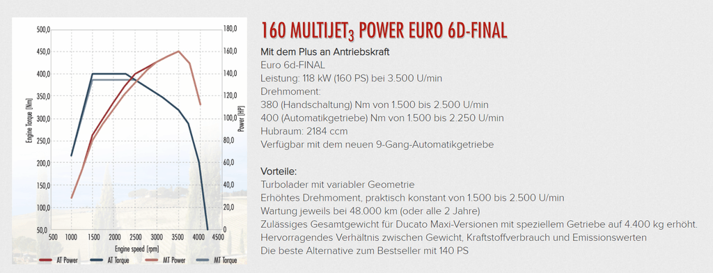

Das Schaltgetriebe war dem Drehmoment des 3-Liter-Motors nicht gewachsen, es kam zu erhöhtem Verschleiß. Beim 180-PS-Motor wurde das Drehmoment auf den Wert des 160-PS-Motors reduziert um Getriebeproblemen vorzubeugen. Der Kunde hat 180 PS bezahlt, bekam aber nur die Durchzugskraft des 160-PS-Motors.womocamper hat geschrieben: Mi 17. Jul 2024, 09:19

Franz, bist Du Dir da sicher ? Worauf fusst diese Idee ?Austragler hat geschrieben: Mi 17. Jul 2024, 18:35.........Beim 180-PS-Motor wurde das Drehmoment auf den Wert des 160-PS-Motors reduziert um Getriebeproblemen vorzubeugen. Der Kunde hat 180 PS bezahlt, bekam aber nur die Durchzugskraft des 160-PS-Motors.womocamper hat geschrieben: Mi 17. Jul 2024, 09:19

(siehe Leistungs und Drehmomentkurve oben).

Das Getriebe ist für 500Nm ausgelegt.
Bei der 2.2 Liter Maschine wird das Drehmoment bei 180ps sogar auf 450Nm angehoben.
