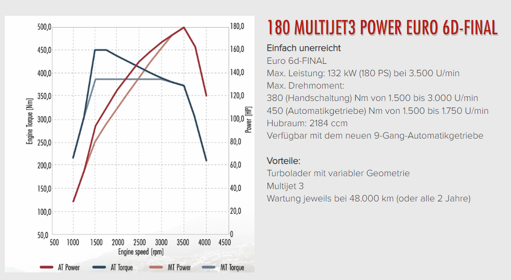

Ich denke mal das Drehmoment ist ausschlaggebend.
Falls es Schwierigkeiten mit dem 180er geben sollte, warum erhöht dann Fiat das Drehmoment um 70Nm im Vergleich zum Handschalter ?
Der Kupplung im Handschalter trauen sie wohl weniger ;-)

Cybersoft hat geschrieben: Mi 17. Jul 2024, 11:13
Sehe ich ganz genau so ....
Bei 100.000km (sollte ich die erreichen lasse ich das Getriebe, beim einem Spezialisten spülen)
Ist das ein offizieller Service Intervall oder ein gefühlter Schmerzpunkt ?
Kommt ja auf die Fahrweise, Hängerbetrieb und Berge an.

Das Schaltgetriebe war dem Drehmoment des 3-Liter-Motors nicht gewachsen, es kam zu erhöhtem Verschleiß. Beim 180-PS-Motor wurde das Drehmoment auf den Wert des 160-PS-Motors reduziert um Getriebeproblemen vorzubeugen. Der Kunde hat 180 PS bezahlt, bekam aber nur die Durchzugskraft des 160-PS-Motors.
Beiträge: 2459
Re: Ducato 8 & 9(?) ZF9 Getriebeschäden
Austragler hat geschrieben: Mi 17. Jul 2024, 18:35
womocamper hat geschrieben: Mi 17. Jul 2024, 09:19
Ein Getriebeproblem hatten wir mit den 177 PS 3 lt Motor mit Schaltgetriebe.
Das wurde nach 10 000 km gewechselt.
Das fing mit den schlagen des Schalthebels bei Lastwechsel an.
.........Beim 180-PS-Motor wurde das Drehmoment auf den Wert des 160-PS-Motors reduziert um Getriebeproblemen vorzubeugen. Der Kunde hat 180 PS bezahlt, bekam aber nur die Durchzugskraft des 160-PS-Motors.
Franz, bist Du Dir da sicher ? Worauf fusst diese Idee ?
(siehe Leistungs und Drehmomentkurve oben).

Das Getriebe ist für 500Nm ausgelegt.
Bei der 2.2 Liter Maschine wird das Drehmoment bei 180ps sogar auf 450Nm angehoben.
