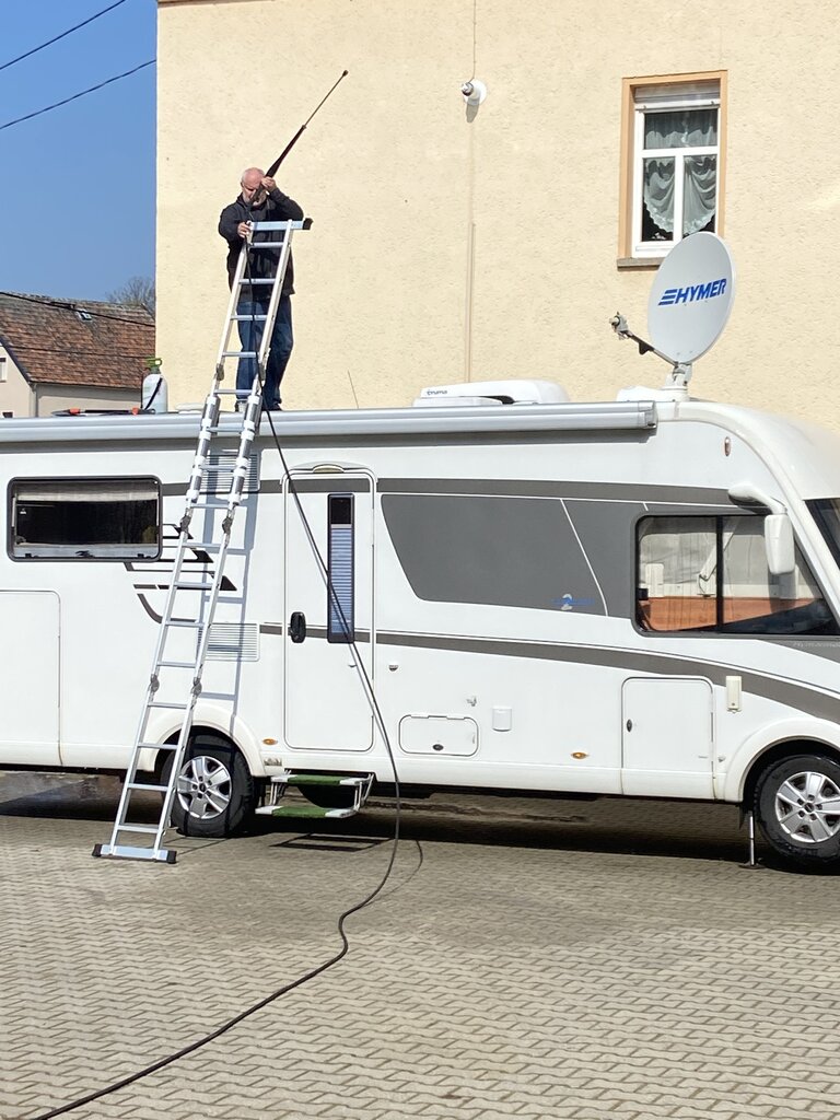

Keine Werkstatt würde das Dach eines Wohnmobils ohne Vorbereitungen einfach so "begehen", egal zu welchem Zweck. Und das sollte auch niemand von uns tun, es sei denn er/sie ist ein Fliegengewicht von max. 50 kg. Aber selbst dann könnte je nach Dachkonstruktion die Punktlast überschritten werden.

Sowohl das Dach des Benimar, wie auch das des Mobilvetta wurde von den Monteuren der Händler so betreten, da war keiner unter 80KG. Auch ich war auf beiden Dächern, bei den aktuellen VollGFK Dächern sehe ich da auch kein Problem. der Mobilvetta ist alles aus dem gleichem Material egal, ob Wand, Boden, Decke. Die Garage ist mit bis zu 350KG belastbar.
Eine steile These :-P ….- wo ist die Quelle dazu
Auf meinem Wohnmobil waren schon 3 Monteure gleichzeitig
Ich klettere selbst regelmäßig aufs Dach mit 1xx kg
Für meine nachgerüstete Klimaanlage hätte der Händler mir überall nach Wunsch ein Loch ins Dach geschnitten
Wenn man mal nachrechnet, was Sat, Klima, Lüfter, Solar etc. wiegen
Auch 30 cm Schnee belasten das Dach des WoMo mit über einer Tonne
Ob auf/in einem WoMo-Dach 30 kg mehr oder weniger drauf sind ist sowas von egal
