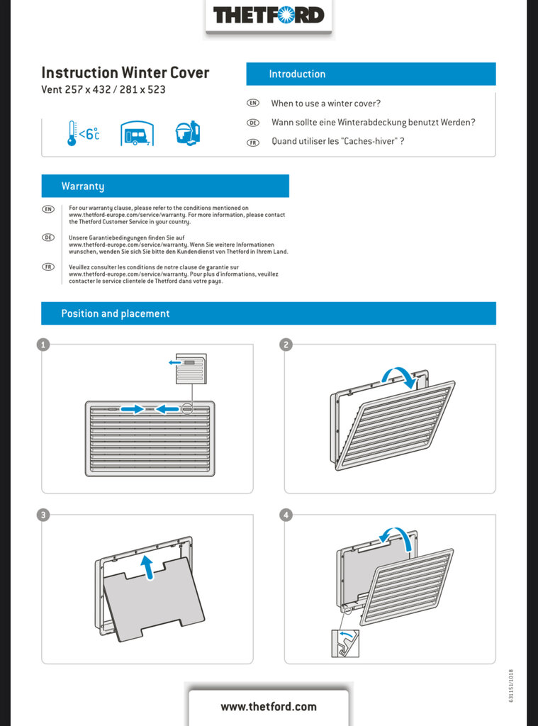

DerTobi1978 hat geschrieben: Mo 29. Jul 2024, 09:45
Ich teste jetzt erstmal die Winterabdeckung.
Dazu hätte es die Nachfrage bei Thedford nicht gebraucht - aber ja, er hat recht, nur unten montieren. Ein Montage oben würde für mich keinen Sinn ergeben.
Hallo Herr X,
wenn das Problem nur während der Fahrt besteht scheint es an der Einbausituation zu liegen. Die Winterabdeckungen können dann Abhilfe schaffen. Bitte testen Sie erst einmal nur mit der unteren Abdeckung.

Hab heute getestet:
Vor Abfahrt Kühli auf Gas, 6,5 Grad, Stufe 1.Winterabdeckung unten rein. AES = 12V während der Fahrt, Stufe 1, springt nicht an.
Kurz angehalten, bei Stufe 3 springt er an.
Während der Fahrt Kühli jetzt immer zwischen 6,5 und 7,5 Grad über drei Stunden.
Am Stellplatz auf AES auf Gas, Abdeckung drin gelassen, Temperatur steigt. Abdeckung raus, jetzt wieder bei 7 Grad.

DerTobi1978 hat geschrieben: Do 8. Aug 2024, 21:08
Womit der Beweis erbracht wäre - die Winterabdeckung hilft während der Fahrt.

Weil es bei meinem Thetford völlig anders ist:
Beiträge: 8505
Re: Winterabdeckung Kuehlschrank wie lange?
#60
DerTobi1978 hat geschrieben: Mi 14. Aug 2024, 21:13
Das Loch im Aufbau hat doch nichts mit dem Kühlschrank zu tun.
Aber ja, es gibt wohl neue Gitter.
Und eine "echte" Winterabdeckung gibt es wohl dafür auch nicht?
