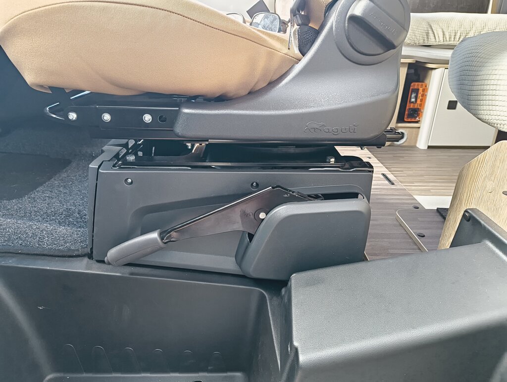

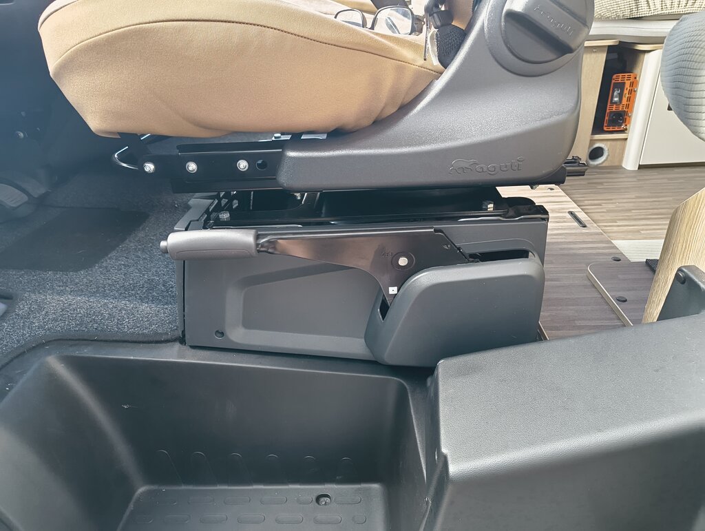

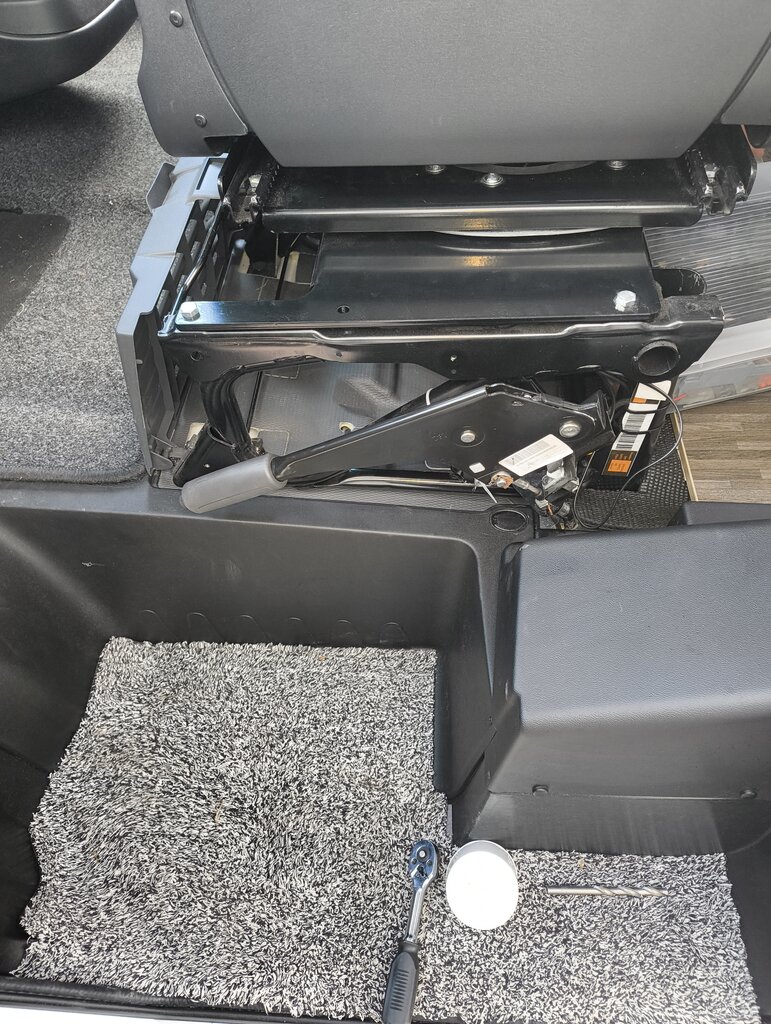

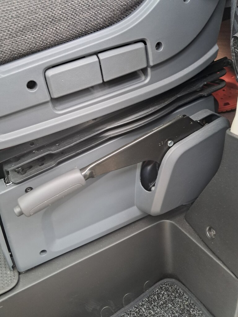

Die Handbremse umgebaut, damit auch bei voll gezogener Bremse der Sitz sich ohne Probleme drehen lässt.
War auch nur ein Loch zusätzlich in der Gestellplatte notwendig.

Kannst du den Umbau bitte etwas näher erklären? Ist das zulassungskonform? Denke der Umbau wird mehrere Wohnmobilisten interessieren.

Was ist denn das für ein Chassis?
Ich habe nen Citroen Jumper mit der Handbremse an der gleichen Stelle. Aber da stört der Hebel beim Drehen nicht.

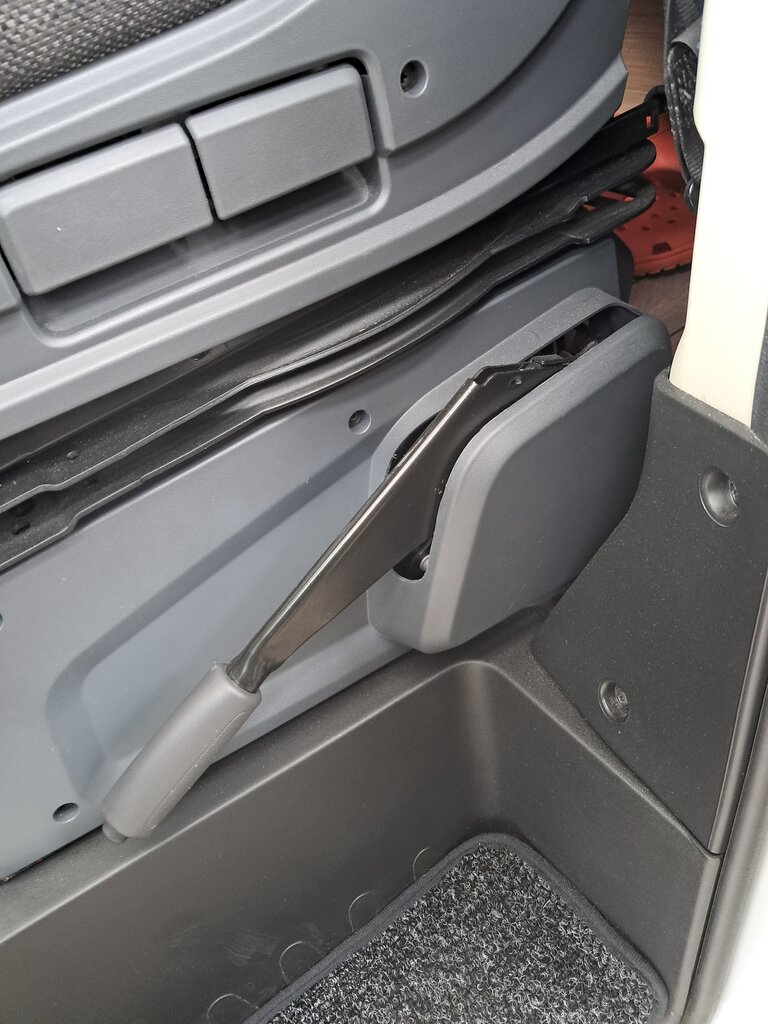

So ist die Handbremse bei unserem Weinsberg Serie.

Sind die Aguti VI Sitze mit den Aguti Sitzkonsolen im Fiat die sind ein wenig anders als die vorher im TI, aber auch da hat der Sitz angeschlagen wenn man die Handbremse ganz durchgezogen hat.
Eine weitere Möglichkeit wäre es die Handbremse fester zu stellen, da hat mein Fiat Prof. aber von abgeraten, verdrehen fand er besser (auch weil er es nicht machen muss 😜)
Auch wenn jetzt wieder TÜV TÜV und Versicherung geschriehen wird, nein ich Frage keinen Oberingenieur ...
Hast Du bitte Mal ein Bild, auch von der Plastik Verkleidung.

Warum auch, welche Rolle spielt es wie der Hebel positioniert ist, denn TÜV interessiert nur ob sie funktioniert.

Bei meiner Renault Master Basis war der absenkbare Handbremshebel eingebaut.
Nach dem Anziehen der Handbremse ist der „nach unten gefallen“
Zum Lösen nach oben heben …. dann spürt man den Druckpunkt zum ganz normalen Lösen der Handbremse

Hallo Cybersoft,
Hier die Bilder.
Mir wäre der TÜV auch egal wenn ich selbst umgebaut hätte. Denn die Handbremse funktioniert so oder so egal wie der Hebel steht .

Danke, Dremel raus und los, sieht ja aus wie bei mir ... Komisch 😜

Jetzt musst nur aufpassen das die Hand nicht einklemmst.
Schaut schon gewöhnungsbedürftig aus das ganze, da gibt es bestimmt eine bessere Lösung.
Mein Meinung dazu.
Mit freundlichen Grüßen Frank
Beiträge: 6807
#1315
Dann sag doch einfach was man besser machen kann!
Da kann man sich nichts klemmen ... Ist doch jetzt genau so wie bei Ali.

Würde mich auch interessieren was man besser machen kann. Ich fand es schön von Weinsberg, den Handbremsgriff so zu positionieren, denn so stört er im angezogenen Zustand nie beim Sitz drehen.
Und eingeklemmt Habe ich mir die Hand noch nie, obwohl ich die Handbremse sehr oft benutze.

Habe auch Interesse an dem Umbau! Was muss ich denn genau machen? Danke!
