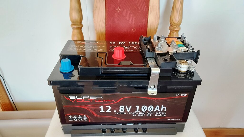

Ich hätte mir gewünscht, das diese Supervolt-Starterbatterie auch eine Möglichkeit das Bluetoothsignal
bei längeren Standzeiten auch abzuschalten, um den Eigenstromverbrauch noch weiter zu minimieren.
Jetzt packe ich die Starterbatterie wieder ordentlich in die Versandverpackung zusammen mit der schon
fertig umbestückten Sicherungsbox, die vor dem Einbau am Batteriepluspol befestigt wird.

Hallo, danke an alle mitlesenden, mitdenkenden und schreibenden Teilnehmer.
Ich denke ihr macht euch um eventuelle Probleme, eventuell auftretende Fehler usw. mehr Gedanken als ich
selbst.
Aber ich lasse mich dadurch nicht verunsichern.
@Egon, @ Franz
- der Carver Bj.2013 hat mit 100% Sicherheit keine intelligente Lima, und wenn doch kennt ja man ja
Möglichkeiten die Lima "dumm" zu machen
- und sollte wegen Untertemperatur der Supervolt-Starterbatterie der Ladestrang nach erfolgreichen
Motorstart länger blockiert sein, dann sind als sofortige Stromabnehmer und zur Spannungsstabilisierung
die sofortige skandinavische Tagfahrlichtschaltung(noch Halogen H15) und die eingebauten Ladebooster zu den
LiFe-Aufbaubatterien zur stelle
- eine mögliche manuelle Bluetooth-Abschaltung, wie es sie bei Supervolt-LiFe-Aufbaubatterien gibt,
war nur so ein Wunschgedanke, den ich eigentlich nicht brauche, denn im Carver liegt zur Überwachung
mit Bluetooth ein ältes Smartphone an Dauerstrom mit sämtlichen Kontroll-App´s jeder einzelnen
LiFe-Aufbaubatterie(2x 100 Ah ESY und 2x 300 Ah Skanbat), des BlueBattery-Batteriecomputers,
des Victron-Solarladerglers und nun auch der Supervolt-Starterbatterie
Was soll den da eventuell, könnte, möglich usw. noch daneben gehen ?
Der erste Motorstart mit der Supervolt ist mit Sicherheit zu Hause in der Garage und dann eventuell
wetterabhängig eine kurze Probefahrt.

Hallo, konnte die LiFePO4 - Starterbatterie von Supervolt imme noch nicht einbauen, weil der
Carver wegen einem Problem mit dem Motorkühlsystem seit Mitte November in einer Werkstatt steht.
Aber dafür war diese Supervolt-Starterbatterie heute meine Rettung.
Die steht ja seit Mitte September noch in ihrem Versandkarton in der Garage und hat aktuell einen SOC von 80 %.
Heute vormittag wollte ich zu meinem Zahnarzttermin fahren. Komme in die Garage und mein Seat Alhambra
springt nicht an. Weil ich nach der letzten Tour wohl das Autoradio nicht richtig abgeschalten habe, war die Starterbatterie fast leer.
Zündung einschalten und alle Kontrolllämpchen leuchten, aber zum Motorstart hat die Kraft nicht mehr gereicht.
Da habe ich das Fremdstartkabel rausgeholt, die Supervolt-Starterbatterie mit rotem Kabel Plus an Plus
und Minus an Motorblock.
Das Vorglühen ganz normal, aber dann der Anlasser hat sich förmlich erschrocken über den Stromstoß
und der Motor ist sofort angesprungen.
Zur Sicherheit, das mir das nach dem Zahnarzttermin auf dem Parkplatz nicht wieder passiert, habe ich
die Supervolt hinter meinen Fahrersitz im Alhambra gestellt. Das Fremdstartkabel gehört sowieso zur
Grundausstattung des Alhambra und hat immer einen festen Platz im Fahrzeug.
Allerdings war kein Fremdstarten mehr nötig.

walter7149 hat geschrieben: Di 3. Dez 2024, 19:58
Walter,
das gleiche habe ich heute Nachmittag mit ner 100er Liontron gemacht, die wurde dieses Jahr noch nicht geladen, hatte sie nur einmal an einem neu gekauften WR im Juni zum Test ob der auch geht.
Laut Anzeige hat die nach einem Jahr immer noch 80% drauf.
Die Starterbatt. hat nicht mal mehr den Magnetschalter zum Klacken gebracht.
Die Liontron hat den 3l V6 sofort gestartet, trotz nur 150A BMS.
Ich stelle die jetzt auch in den Kofferraum, im Winter laden die zwei kleinen SolarPanele unter der Fließheckscheibe ohne Sonne leider gar nichts.
Und der wird halt zur Zeit nur sehr selten Gefahren, alle drei Monate mal zum Arzt.
