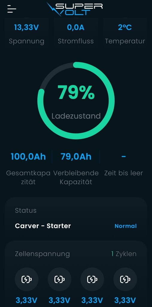

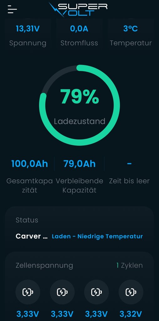

Hallo, es geht heute weiter mit dem Test.
Heute früh um 9.21 Uhr Batterie in kalter Garage............
dann heute mittag um 12.01 Uhr kein weitere Verringerung der Starterbatterieinnentemperatur......
dann habe ich die Batterie, ganz brutal, in eine unserer Camping-Kompressor-Gefrierboxen gestellt,
und diese auf Zieltemperatur -15°C eingestellt
um 16.19 Uhr Gefrierbox -16°C, Starterbatterie innen -6°C
dann Ladegerät angeschlossen, Gefrierbox weiter auf -15°C laufen lassen
- 16.26 Uhr........Batterieinnentemperatur... -3°C ............Batterieladung ..... 0 A
- 16.33 Uhr........Batterieinnentemperatur... 0°C.............Batterieladung ......0 A
- 16.41 Uhr........Batterieinnentemperatur...+3°C.............Batterieladung ......0 A
- 16.48 Uhr........Batterieinnentemperatur...+6°C.............Batterieladung ......0 A
- 16.57 Uhr.......Batterieinnentemperatur....+8°C.............Batterieladung.....6,6 A
- 17.03 Uhr.......Batterieinnentemperstur...+11°C.............Batterieladung.....4,7 A ......SOC 79 %
- 19.36 Uhr......Batterieinnentemperatur....+8°C..............Batterieladung.....2,7 A ......SOC 91 %
Dann Laden beendet.

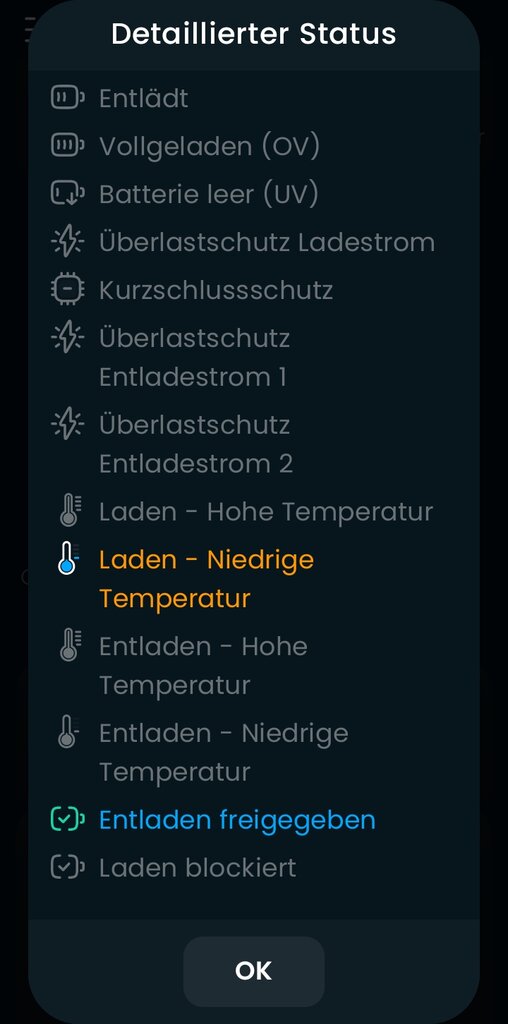

Hätte nicht erwartet, das bei Umgebungtemperatur in der Gefrierbox von -15°C,
die eingebaute automatisch vom BMS gesteuerte Batterieinnenheizung innerhalb von 38 min die
Batterie von -6° auf +8°C erwärmt und dann den Ladestrang frei gibt.
Die interne Batterieheizung funktioniert nur, wenn Netzladestrom, also externe Stromversorgung angeschlossen ist.
Trotzdem habe ich zwischendurch mal kurzzeitig das Ladegerät abgeschaltet um zu sehen was passiert.
Die Batterieheizung schaltet nicht gleichzeitig ab, sondern hat einen Stromverbrauch von ca. 5,5 A und
entlädt die Batterie für einige Minuten, bevor die Heizung dann auch abschaltet.
Hängt man also z.B. ein 25 A Ladegerät dran, dann gehen ca 5,5 A des Ladestroms erstmal für die Batterieheizung weg. Wird dann der Ladestrang freigegeben wird mit knapp 20 A die Starterbatterie geladen.
