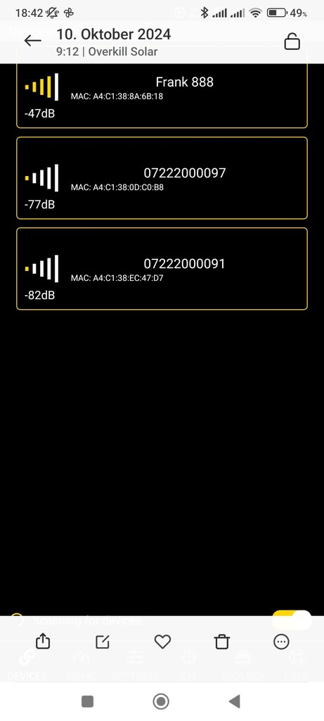

Nur ein Beispiel das Obere BMS ist meins und nur zum anschauen den auf meinem Forumsnamen gewechselt.
Die anderen waren in der Nachbarschaft und ich hatte Zugriff auf die BMS.
Was ich natürlich niemals machen würde.
Es ist sehr Leichtsinnig und die betroffenen merken nichts davon!!!
Auf der Fähre hatte ich das Handy voller BMS Seitenweise.
Deshalb habe ich meinen Bluetoothdongle mit einem Schalter ausgestattet und ist abschaltbar.

Frank888 hat geschrieben: Sa 2. Nov 2024, 19:13
Sagen wir, du konntest sie sehen. Ob du Zugriff bekommen hättest, hätte nur der Versuch mit overkill gezeigt. Wobei du dann allein nur mit der erfolgreichen Anzeige bereits ein evtl. gesetztes Passwort zurückgesetzt hättest. Also Daumen hoch dass du es gar nicht erst versucht hast! *THUMBS UP*
Der Leichtsinn ist allerdings beim Hersteller, nicht beim Anwender.
Nützt leider allen denen nichts, die sich einfach einen preiswerten LFP Akku gekauft und gegen PB getauscht haben. Wer von denen soll das denn mitbekommen? Für die meisten ist Akku=Akku, ok, da muss man ein paar Schalter an den LG verstellen und dann hat man bei weniger Gewicht doppelt so viel Kapazität. Und selbst wenn du das in einer Werkstatt einbauen lässt- wer kennt sich denn da aus oder interessiert sich für die Problematik?
