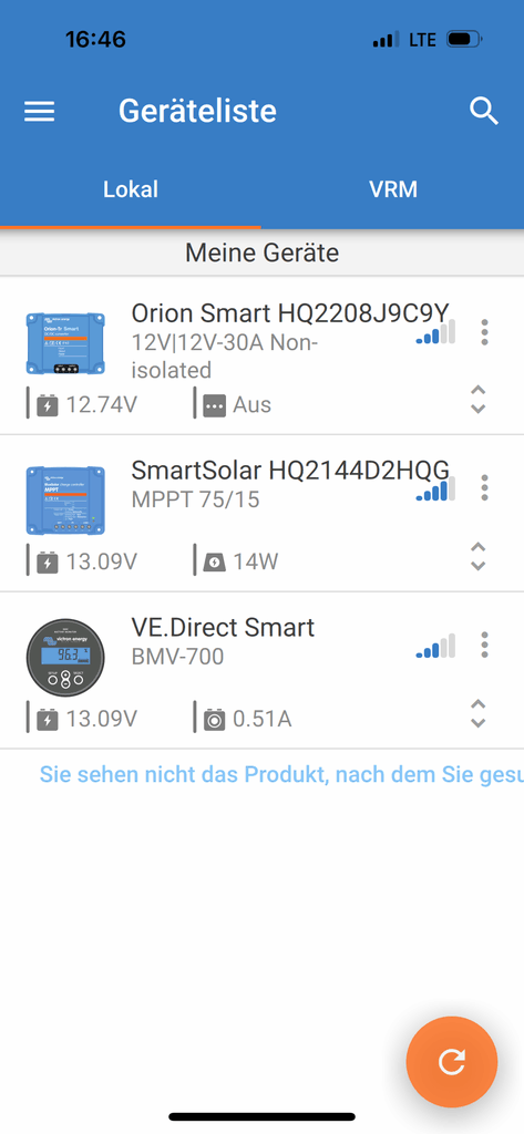

Die Spannungzustände seiner Batterien gehen eindeutig aus den von ihm eingestellten Screeshots in seinen Beiträgen am Anfang hervor.
Wenn man genau liest kann man das schon beim ersten Mal erkennen ,und kennt dann auch das Problem.

Dann bin ich der Meinung das du mit deiner Analyse nicht richtig liegst, schau dir mal den shoot vom Solarregler an, was an Solar so reinkommt und dann rechne dagegen was er so verbraucht.Spice hat geschrieben: Sa 4. Jan 2025, 13:44Und ja ...ich habe mich nur auf das 1. Problem des TE bezogen ,und nicht:

Das ist kurz zusammengefasst die Erkenntnis zum Problem.Doraemon hat geschrieben: Fr 3. Jan 2025, 22:04Denke es ist ein Kompressorkühlschrank und der braucht mit Sicherheit mehr als 40Ah pro Tag und das ist mehr als du durch Solar wieder reinbekommst, einfach gesagt du gibst mehr aus als du einnimmst und deswegen ist die Batterie seit Tag bei fast null.Mandello hat geschrieben: Fr 3. Jan 2025, 22:00
Hauptsächlich Kühlschrank. Brauche eigentlich nicht viel Strom. Habe das Fahrzeug in dieser Konfiguration gebraucht gekauft. Ab und an Wasserkocher. Solar sind 2x100Wp. Fahrzeug hat auch Wechselrichter 1800W
Der TE soll sich bitte nicht an den Prozentzahlen des Ladezustands orientieren ... da kenne ich nun schon einige Fälle, wo die Zahlen gar nicht stimmen ... sondern die gemessene Voltangabe auf einer Tabelle ablesen.
Abhilfe ist Landstrom oder event eine zusätzliche Solartasche, die aber auch regelmäßig ausgerichtet werden muss

Von den 240Ah kannst du ca. 220Ah nutzen (von voll Bus Abschaltung). Und nur da liegt Dein Problem, es kommt zu wenig rein um die Batterie wieder so zu füllen dass es mit dem Verbrauch klappt.
(Wenn Du Mal eine Spannung von 14.4 -14.6 Volt als max. im Solarregler angezeigt bekommst, dann ist sie voll, jetzt ist sie immer noch ziemlich leer, das siehst du wenn gleich die Sonne weg ist, dann geht die Spannung wieder zurück)

240Ah ist schon ok, du verbrauchst nur zuviel oder deine Solaranlage ist zu kleinMandello hat geschrieben: Sa 4. Jan 2025, 17:27dieses ist meine erste größere Reise und ich hätte von 240 AH Lipro mehr erwartet. Festgestellt habe ich dabei aber auch
Du hast momentan eine Spannung von 13,09V und einen Solarertrag von 1A, 13,09V sind in etwa 20% Kapazität also in deinem Fall irgendwas um die 50Ah in den Batterien, sollte also bis morgen gerade so langen. Ich würde am in den nächsten Tag mal eine länger Tour machen oder für ein oder zweit Tage an Landstrom.

Von den 240 Ah kannst du auch einiges erwarten. Nur bei dem Sonnenstand, Kompressorkühlschrank, der auch nicht optimal eingestellt war, ist der Verbrauch höher als reinkommt.Mandello hat geschrieben: Sa 4. Jan 2025, 17:27Vielen Dank für die zahlreichen Tipps und Hinweise. Ich werde diesen Tröt sicher noch 2 oder 3 mal lesen müssen. aber ich finde es sehr interessant und ich lerne mein Fahrzeug kennen. dieses ist meine erste größere Reise und ich hätte von 240 AH Lipro mehr erwartet. Festgestellt habe ich dabei aber auch, dass mein Kompressor immer auf volle Pulle läuft. Ist nun Korrigiert. Bin heute circa 4 Stunden unterwegs gewesen. Aktuell sieht die Lage ganz prima aus. Mal sehen wie’s morgen wird. Ansonsten geht es nächste Woche mal an Landstrom. Wie oben bereits jemand geschrieben hat, so funktioniert Forum, klasse!!!
Und wenn die Akkus mal leer sind, dauert es eine Weile bis sie wieder voll sind, da reichen keine 100 km fahren.
Wenn du länger freistehst hilft auch ein externes Paneel, das du in Richtung Sonne stellen kannst.
