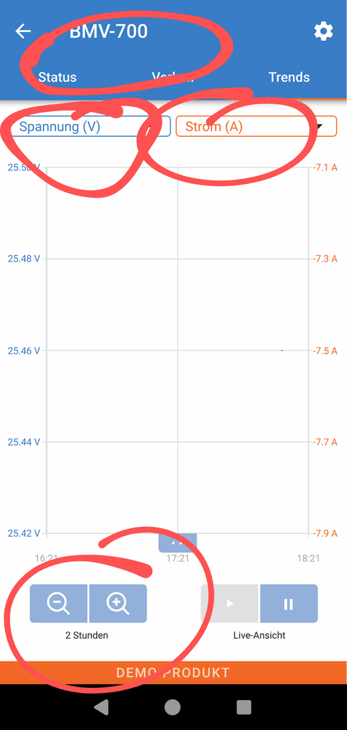

Tipp ein paar Mal auf das Minus ...

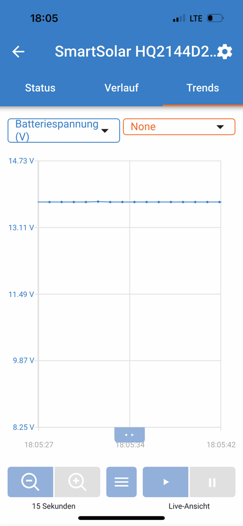

Cybersoft hat geschrieben: Mi 8. Jan 2025, 17:55
Unten auf das - klicken wo die 15 Sekunden stehen
Ahaa…

Noch nicht, schau Mal ... Hier auf dem BMV-700

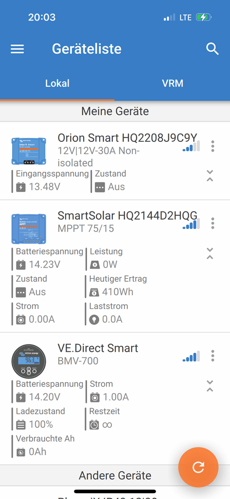

Laut Ladestrom hast du wohl ein 30A Ladegerät. Das ist dann nicht mehr das Originale. Ich würde ja auch auf Victron tippen so wie die anderen Sachen. Allerding müßte das Ladegerät dann auch in der App auftauchen.
Beiträge: 6807
Re: Probleme mit Stromversorgung
#129
Gibt auch Ladegeräte ohne Bluetooth, auch von Victron.

#130
Beitrag von Mandello »
Südschwede hat geschrieben: Mi 8. Jan 2025, 19:39
Ja das ist schon so. Lt Kaufvertrag ein Netzladegerät 30A Victron Smart.
Auch wenn ich nicht weiß wo es sich versteckt. Ansonsten hab ich ja alles von Victron Smart

Schieb mal nach oben? Andere Geräte.
((14.2 .... Aber warum nur noch 1 A ? ))
Stell bitte noch mal die Grafiken des Trends ein.

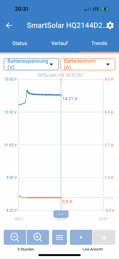

[/quote]
Beiträge: 6807
#136
Nicht aus dem smart Solar, aus dem BMV bitte

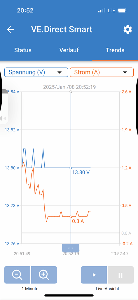

Cybersoft hat geschrieben: Mi 8. Jan 2025, 20:40
Beiträge: 6807
#140
Lädt nicht mehr ... Zieh noch Mal den Strom ab, warte 2 Minuten und steck noch Mal ein
(Oder Sicherung wieder rausgesprungen?).
Und den Trend immer der letzten 2 Stunden zeigen!
