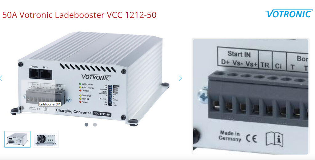

Irgend etwas habe ich jetzt nicht verstanden unser Ladebooster ist ein Votronic 1212-30 . Unser Kühlschrank läuft während der Fahrt immer auf 12 V und trotzdem sind die Aufbaubatterien nach der Fahrt voll. Warum soll ich Dauerplus trennen.

Ein klassisches Trennrelais (eigentlich der falsche Ausdruck, es ist eigentlich eine Verbindung von Aufbau und Treibkopf, wenn das Fahrzeug läuft).
Da werden die Stromkreise zusammen geschaltet um die Aufbaubatterien zu laden und den Aufbau mit Strom der Lichtmaschine zu versorgen.
Ein Booster stellt diese Verbindung auch her, aber ist geregelt zu beiden Seiten. Einerseits wir der Strom begrenzt der von der LiMa zum Aufbau geht und er regt die intelligenten LiMa dazu an weiter Strom zu liefern.
Wenn nun sowohl Trennrelais wie auch Booster aktiv sind, kann man sich den Booster gleich sparen... (Aussage von Votronic dazu ist, sagen wir mal unsinnig, ich glaube nicht dass sie das so gesagt oder gemeint haben). Strom nimmt immer den Weg des geringsten Widerstands, dann würde der meiste Strom über das Trennrelais fließen.
(Ein Kühlschrank kann aber auch direkt mit der 12 Volt Leitung am Triebkopf angeschlossen sein, die Möglichkeiten der Verschaltung ist vielfältig).

Wenn dein Booster zwischen Starterbatterie und EBL sitzt dann brauchst du das D+ nicht trennen, wenn du aber neue Kabel verlegst und den Booster direkt zwischen Starter und Aufbaubatterie einbaust dann musst du das Trennrelais oder besser gesagt das Verbindungsrelais deaktivieren. Es gäbe aber noch die Möglichkeit, so habe ich es gemacht, zwischen Aufbaubatterie und EBL ein Trennrelais eingebaut das mit D+ bei laufenden Motor trennt und somit keine Kreisladung über das EBL zurück zur Starterbatterie erfolgen kann.
Mittlerweile brauche ich dieses Relais nicht mehr da ich ohne Booster die Aufbaubatterie mit ca. 50A lade. *2THUMBS UP*
