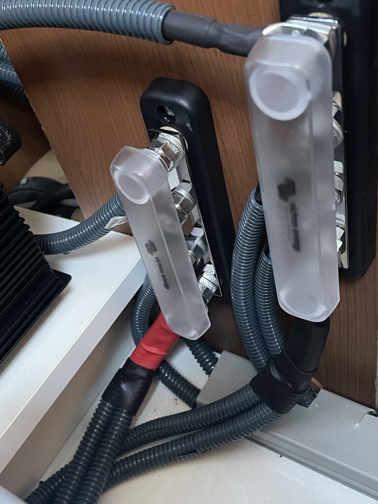

Die Sicherungen so nahe wie möglich an den Batterien und man kann vielleicht noch alle plus Leitungen auf einen Busbar legen, wie gesagt kann kein muss. Wenn du doch irgendwann eine WR einbaust dann würde ich in jedem Fall alles auf einen Busbar legen.

die Sicherung für den Solarregler sollte auch dicht an die Batterien verbaut werden, Kabelschutz - anderenfalls die Leitung kurzschlußfest in Schutzschlauch verlegen.
Ich würde den Solarregler sogar an die Hauptsicherung zu den Verbrauchern anschließen - z.B. da eine Busbar setzen wie hier auch schon vorgeschlagen wurde.
