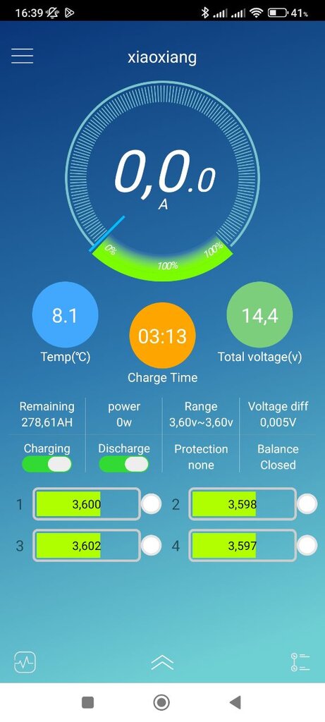

Der Ladestrom wurde so im BMS angezeigt.
Die Leistung der Platten versuche ich mal herauszubekommen. Ob die verbaute Leistung mit dem Kaufvertrag übereinstimmt ist fraglich.
Diese 6,5 h würden dann nicht langen gefühlt sind das dann 8. Das ist ja genau mein Problem.
Warum dauert das länger?

Eine LiFePo wird bis ca. 95% mit vollem Ladestrom geladen. Danach geht der Ladestrom langsam zurück bis fast auf 0A. Es ist also normal, daß die 100% erst viel später erreicht werden.

Möglicherweise war das die Ursache. Auf der nächsten Tour werde ich weiter beobachten.

Ja, kann sein.
War die schon einmal ganz voll auf 14,6 V oder mindestens 14, 2 V ?
Dann mach ein Foto von den Werten und Stell es ein.
