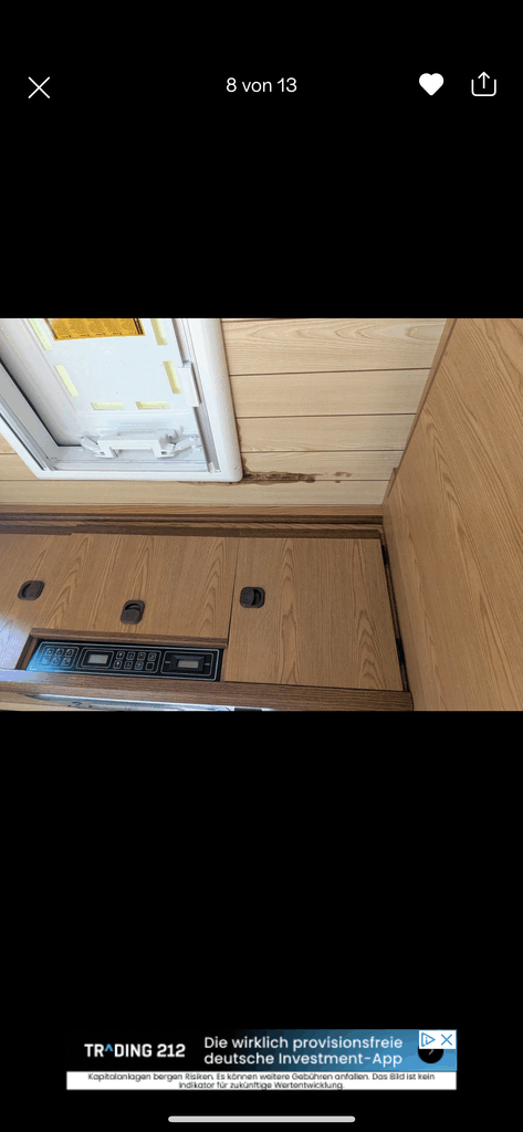

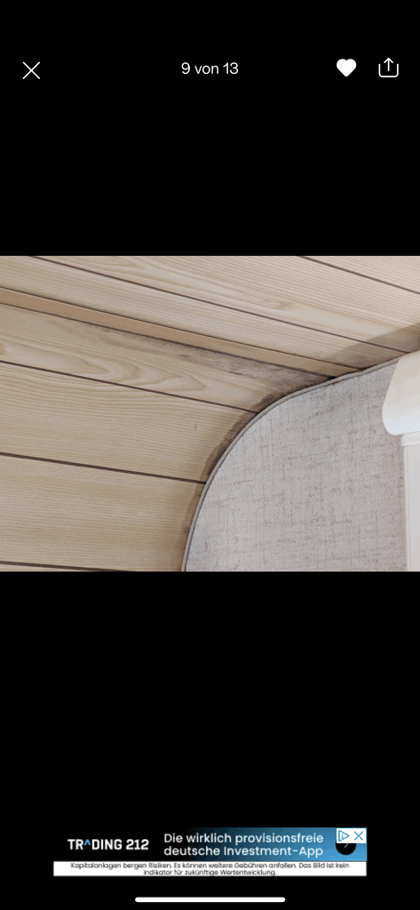

Hallo Liebe Community!
Ich bin komplett neu hier und würde mich unheimlich über die Meinung von Euch freuen. Ich suche seit längerem ein Wohnmobil und mir gefallen leider optisch, wie auch preislich, die Oldtimer Modelle am meisten. Das führt natürlich dazu, dass immer wieder laufende Kosten anfallen für Reparaturen etc. Ich bin bereit das einzugehen und habe mir gestern eins angesehen, ein Pegeaut J5 1000 (
https://www.kleinanzeigen.de/s-anzeige/verkaufe-peugeot-j5-1000/3062995946-220-19813?utm_source=copyToPasteboard&utm_campaign=socialbuttons&utm_medium=social&utm_content=app_ios) und mich schockverliebt. In der Anzeige stand, dass die sichtbaren Wasserschäden bereits vor dem Kauf des 2. und derzeitigen Besitzers vorhanden waren um behoben wurden. Ich habe mir ein Feuchtigkeitsmesser geholt und viele Stellen getestest, und bei besagten Verfärbungen kamen sehr hohe Werte raus (50-70 teilweise). Nun sagt chatgbt (mein derzeit treuster Berater 🙈😬🫣) dass es trotz hoher Werte alte Schäden sein können, die nie getrocknet wurden. das Auto stand die meiste Zeit unter einem Dach, ist seit diesem Winter abgemeldet und steht draußen. Es hat null muffig gerochen, der Motor lief super, alles in mir schreit „kaufen“, aber ich weiß ja nicht wie es hinter der Verkleidung aus sieht…das evtl. Gute war, dass die hohen Werte wirklich nur direkt bei den Verfärbungen war, bereits 1,2 cm daneben, gingen sie Richtung Null. Es scheint wirklich lokal zu sein, war nur wo Leisten verliefen und hat sich nicht ausgebreitet, soweit ich das mit dem 80€ Messgerät beurteilen kann. Die Stellen haben sich nicht feucht angefühlt, es war kein Schimmel zu sehen. Aber die Verfärbungen waren halt da, und die Verkleidung dort auch etwas anders zu ertasten. 1000€ oder etwas mehr reinstecken wäre für mich ok, was meint ihr, sollte ich dem Auto eine Chance geben oder ist das ein no go? 🥺 ich danke euch vom Herzen für Rückmeldungen! EBay Anzeige

Du siehst ja nur die sichtbaren Schäden, das Wasser bzw. die Feuchtigkeit hat sich bestimmt weiter verteilt.
70% ist schon eher nass wie feucht.
Hohes Risiko, auch wenn es anderswo trocken ist, kann das trockene Holz marode sein.
1000€ ???
Ich würde das nicht nicht ungeprüft kaufen, aber wenn Du scharf drauf bist triff ne Vereinbarung.
Schalte nen Gutachter ein, ist es ok kaufst Du und übernimmst die Gutachterkosten,
wen nicht ok lässt Du es und er zahlt.
Wenn er sich nicht drauf einläßt, weißt Du was Sache ist - Finger weg.

Das Messgerät lügt nicht und wenn Du ein begnadeter und begeisterter Bastler bist, eine trockene Halle Dein eigen nennst, dazu noch den einen oder anderen Tausender übrig hast, dann wäre ein Kauf eine Möglichkeit, wenn nicht Finger weg :-O und auf ein trockenes Teil warten.

Was du siehst, ist nur die Spitze des Eisberg!!
Wenn du nicht die Möglichkeiten hast, das Holz und evtl. mehr zu erneuern, dann lass es.
Angeblich ist der Schaden schon länger beseitigt. Wenn dem so wäre, dann wäre es schon abgetrocknet.
Es spricht nichts dagegen, so einen Wagen zu einem angemessenen Preis zu kaufen, wenn man wie gesagt die finanziellen und technischen Mittel hat, dass wieder herzurichten.
PS: stehe auch eher auf die Alten und weis wovon ich spreche.

die sichtbaren Leckagen sind ja klar zuzuordnen (Dachluke, Heckrundung). Hast du dir das mal von außen sehr gründlich angesehen ?
Das Auto hat eine Leiter - Dachbe-/Überlastung ?

Mit welcher Art von Messgerät hast Du gemessen? Nur ein kapazitives Messgerät kann hier Klarheit bringen,die Einstichgeräte taugen für Brennholz,das war es aber auch.
Schockverliebt ist die falsche Einstellung, bei einem solchen Fahrzeugkauf muss kalte Sachlichkeit herrschen,bar jeder Emotion.
Ich würde ein Fahrzeug mit solchen Schäden nicht kaufen, ich will reisen, nicht reparieren.Hast Du einen trockenen Abstellplatz?
Ich fahre selbst einen Oldie mit H-Kennzeichen, den habe ich seit über 27 Jahren,ist trocken und das weiß ich genau,steht in seiner Garage wenn ich zu Hause bin und hat den Winter nie gesehen,Saisonfahrzeug.
So ein Auto macht Spaß, aber ständig daran zu reparieren kann das schnell vermiesen,der Vorbesitzer weiß bestimmt warum er das Auto los werden will.

Ich hab mit einem kapazitiven Messgerät gemessen, 80€ Amazon „ TFA Dostmann Humidcheck NON Contact, Materialfeuchtemessgerät, 30.5503“. Einen trockenen Abstellplatz hab ich bis dato nicht :/ in berlin nicht ganz so einfach, aber für den Winter würde ich auf jeden Fall gerne einen in der Umgebung finden. Sonst hatte ich überlegt eine Plane über das Dach zu spannen, um wenigstens den Regen von oben etwas abzuhalten…
ohne Dach, ist selber an den Dichtungen werkeln bestimmt nicht so einfach.
ich würde sagen alle Indizien deuten darauf hin, dass ich nach einem ohne Wasserschaden suchen sollte 🙃
es kommen halt nicht so oft Angebote rein, wo alles stimmt. Aber ich überlege es mir nochmal gut.lass mir evtl eine grobe Einschätzung von einer Werkstatt geben.

Was meinst du was das so kosten könnte wenn man es machen lassen würde? Also wenn man vom best case ausgeht, dass es lokal ist, das Dach und die Luken neu versiegelt werden und feuchte Stelle getrocknet und Material evtl. Ausgetauscht würde, wenn nötig? So ganz ungefähr? Aber blind vom best case ausgehen ist sicherlich auch etwas naiv. Könnte ja auch wirklich Schimmel dahinter stecken. Aber es hat wirklich nicht modrig gerochen. Aber das bedeutet bestimmt auch nicht immer was…

im "best case" kommen da in der werke schnell 3k zusammen....
waszerschaden reps an alten karren sind was für selbermacher MIT Halle!

Wasser folgt physikalischen Gesetzen,also läuft von oben nach unten,da kann eine ganze Seitenwand Torf sein,ohne das man das gleich merkt.Ich würde an Deiner Stelle weiter suchen, lass Dich nicht vom "Will haben Syndrom" leiten, das ist oftmals schief gegangen

bei den heutigen Stundensätzen, denke ich, kann man sich ein besseres holen.
Die Reparatur ist nicht in ein paar Stunden gemacht. Da werden wohl Tage in Rechnung gestellt werden.
Wie schon die erwähnt wurde, ist ja nur die Oberfläche zusehen. Man kann davon ausgehen das div. Latten und Dämmung ersetzt werden muss.
