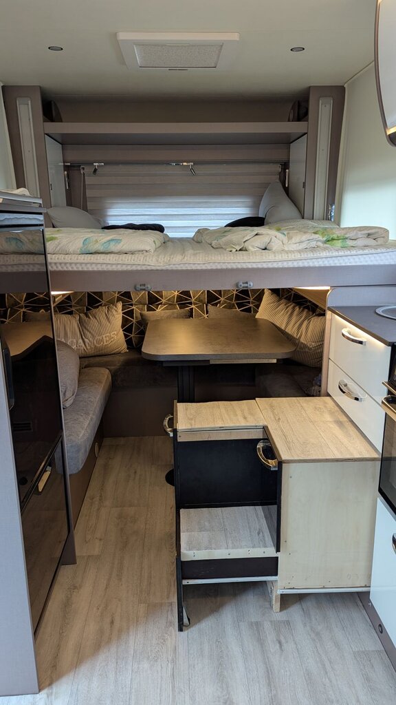

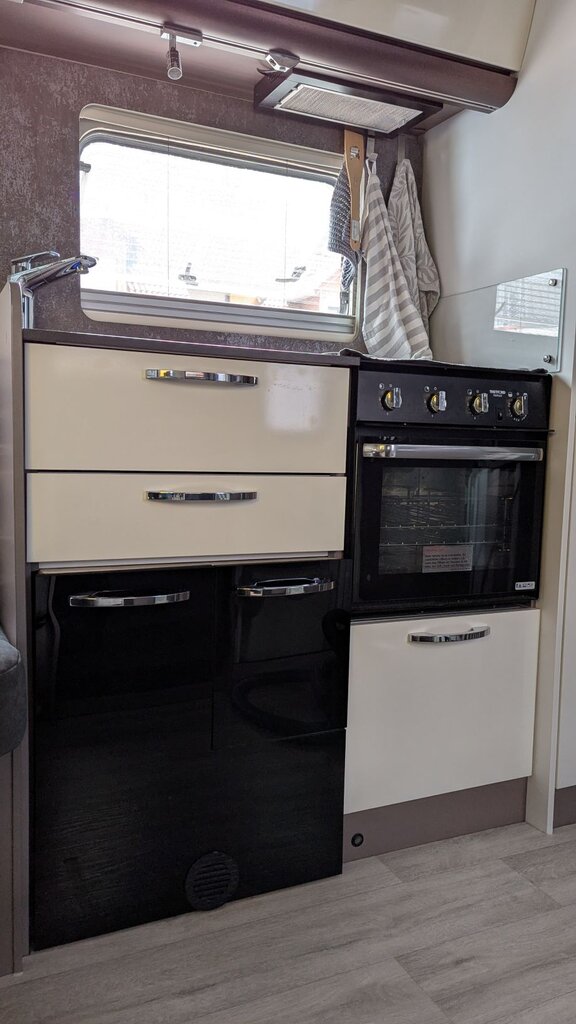

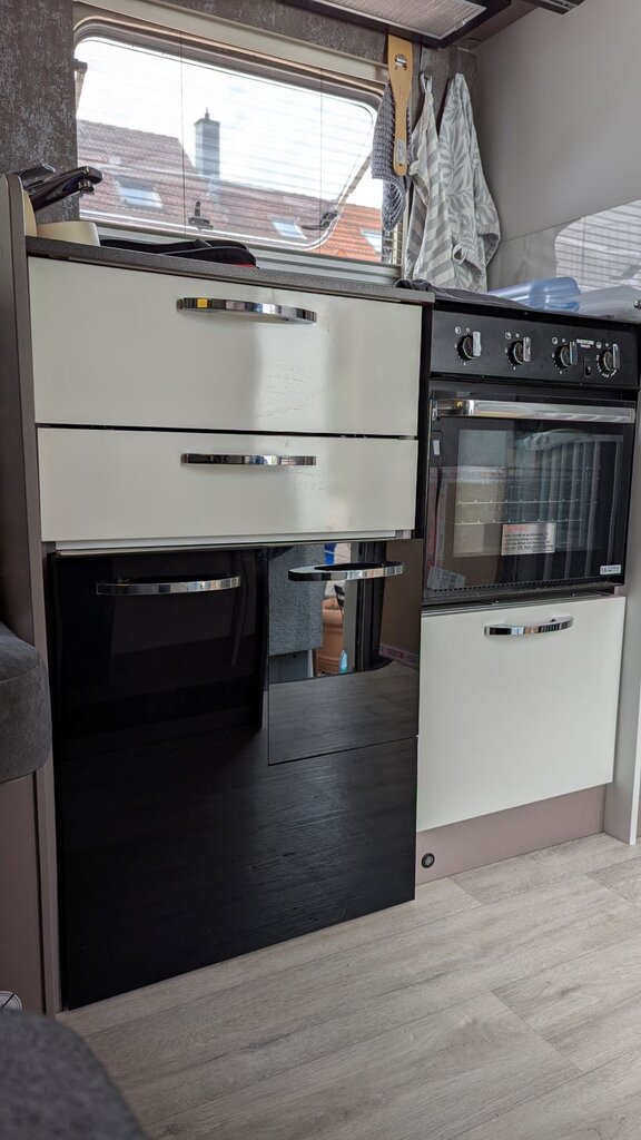

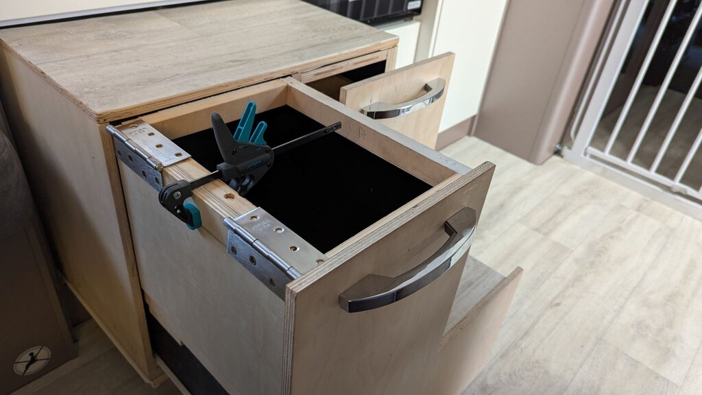

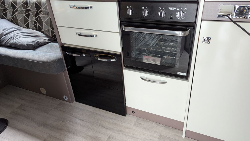

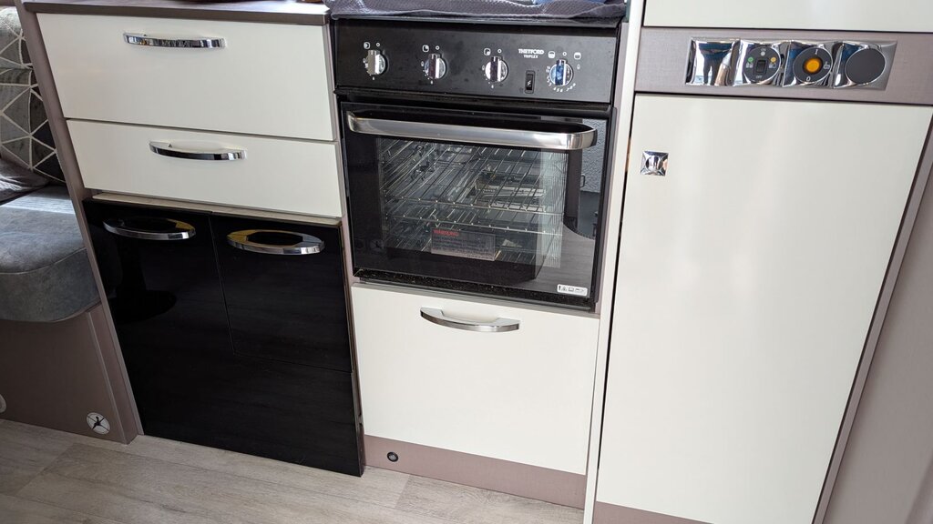

Das Projekt 'Treppe für Hubbett' neigt sich dem Ende entgegen. Zu meiner Schande muss ich allerdings gestehen, dass ich den Fortschritt gar nicht mehr dokumentiert habe. Es hat sich während der letzen Wochen jedenfalls einiges getan und, Bauartbedingt, habe ich den Auszug komplett neu 'konstruieren müssen'. Dabei bin ich am Ende auf ein für mich z.Z. nicht lösbares Problem gestossen. Ich bin quasi auf der Suche nach der ‘EierlegendenWollmichsau‘. Präzise ausgedrückt handelt es sich um ein Scharnier (das es so wahrscheinlich gar nicht gibt), das aber folgende Anforderungen erfüllen muss. Zur besseren Erklärung habe ich drei Bilder beigefügt:
Bild 1 zeigt den Auszug in unserem Wohnmobil. Der Auszug bzw. das Fach darunter hat eine Abdeckung in der Größe 250 x 310 x 10 mm
Bild 2 zeigt den gleichen Auszug mit der zur Hälfte geöffneten Abdeckung.
Bild 3 zeigt nochmals den Auszug mit der komplett geöffneten Abdeckung, die, wie man etwas schwer erkennen kann, zwischen Auszug und Korpus (Wandstärke 20 mm) verschwindet
Warum muß die Abdeckung verschwinden. Warum reicht nicht ein einfacher Aufklappmechanismus mit einem Klavierband? Beispiel

Es gibt ein Scharnier das 270º kann, aber das passt da nicht rein, die beste Lösung ist wohl das Klavierband von Andi, das kann 270º.
Sodele, das hat jetzt etwas länger gedauert aber ich musste mich erst noch mal mit den Gegebenheiten im Detail auseinander setzen :kgw
Das mit dem Klavierband war auch meine erste Idee gewesen. Das habe ich auch immer noch zu Hause rumliegen. Ich kann mich auch noch dunkel daran erinnern, dass irgend was nicht gepasst hat. Was ich noch weiß ist, dass das Klavierband, das ich gkauft hatte, definitiv zu schmal war.
Heute habe ich die neuen breiteren Bänder bekommen
Die müssen jetzt in die Abdeckung eingearbeitet werden (Oberfräse) und auch am Rahmen, wo der Deckel aufliegt muss noch etwas Material weg. Der ganze Aufwand deswegen, weil, wie ich schon geschrieben habe, der Deckel 'verschwinden' muss. Verschinden deshalb weil ich sonst den Schieber nicht mehr zu bekomme 8-)

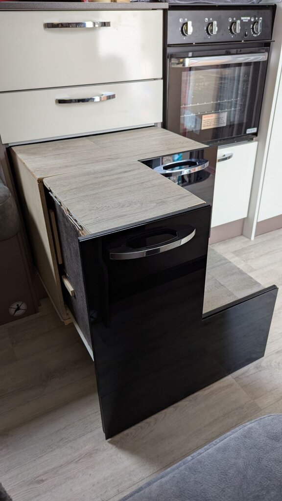

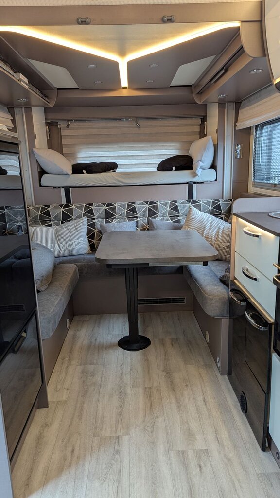

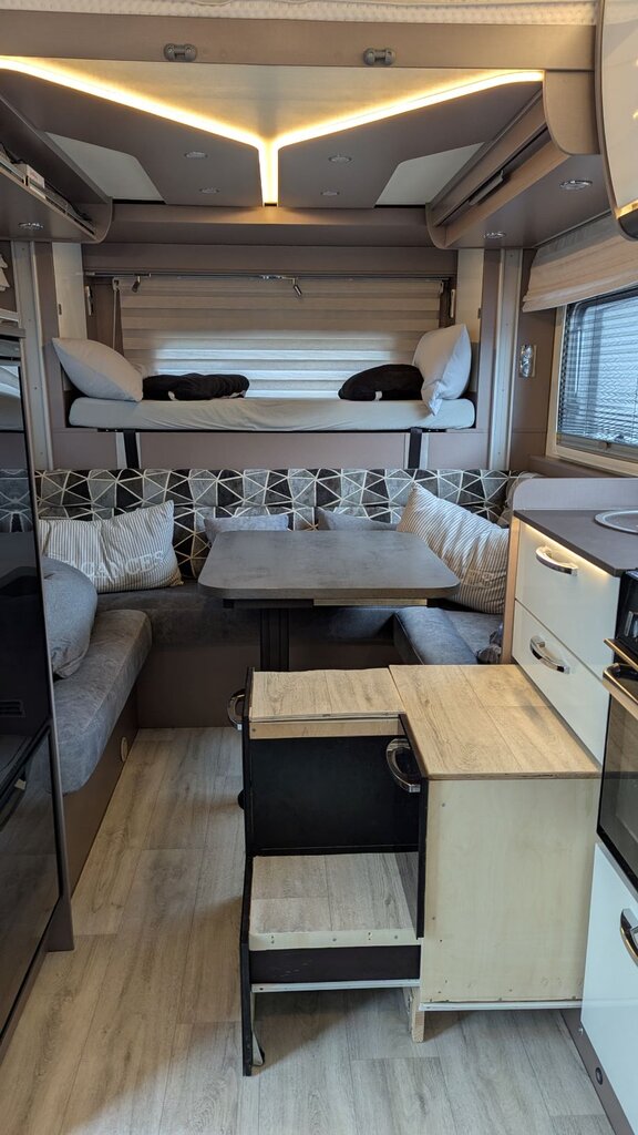

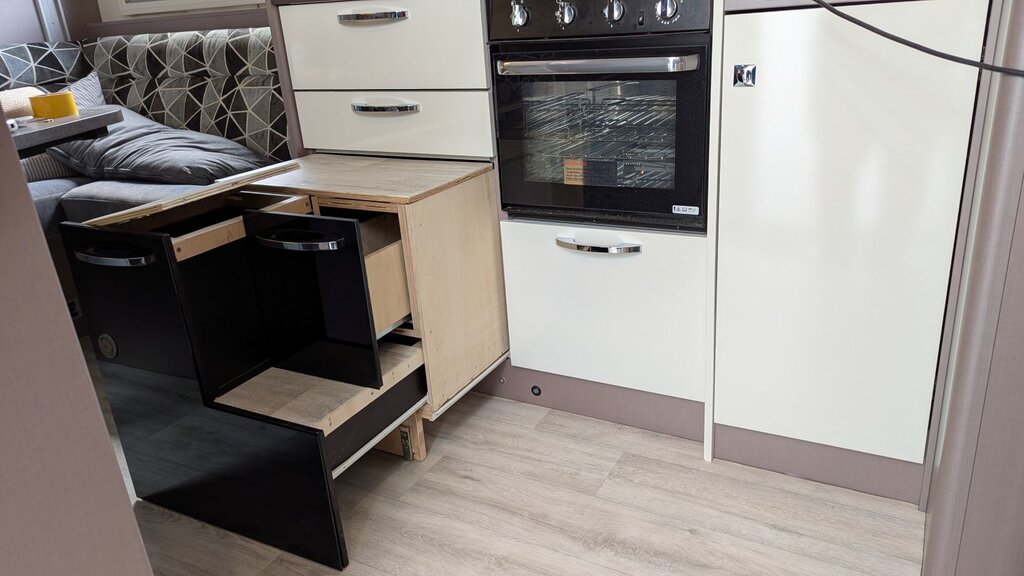

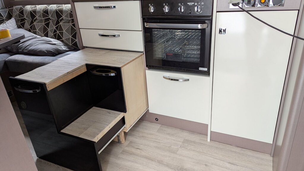

Geschafft :hurah2; Treppe zum Hubbett ist fertig!
Hier die letzten Bilder:
