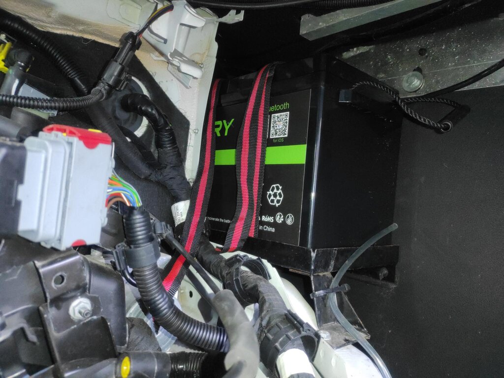

Gestern mal etwas aufgerüstet.
Eine LIFEPO4 von Hypery https://www.amazon.de/dp/B0B4W4TTJY in den fahrerseitigen Batterieschacht.
Mit ein bisschen kipp-dreh ging der da rein. Hat nur noch ein paar mm, maximal 1/2cm Spiel. Abmessungen sind 345*190*245mm.
Wichtig war uns, dass der abschaltbar ist und wir mit Bluetooth schauen können, was der Status ist. Dadurch, dass die Anschlüsse vorne sind, ging das ganz gut, diese anzuschliessen.
Ab Werk hat Itineo eh 8er Ringösen an den Kabeln. Leider nur 10qmm, und rund 7m sagt der Kabelplan. Aber Wechselrichter ist derzeit eh' nicht vorgesehen und wenn dann eher etwas, um die Fahrräder aufzuladen.
Jetzt warten wir mal auf den Black-Friday, dann holen wir noch eine für die andere Seite, wenn der Preis stimmt.
gruss kai & sabine

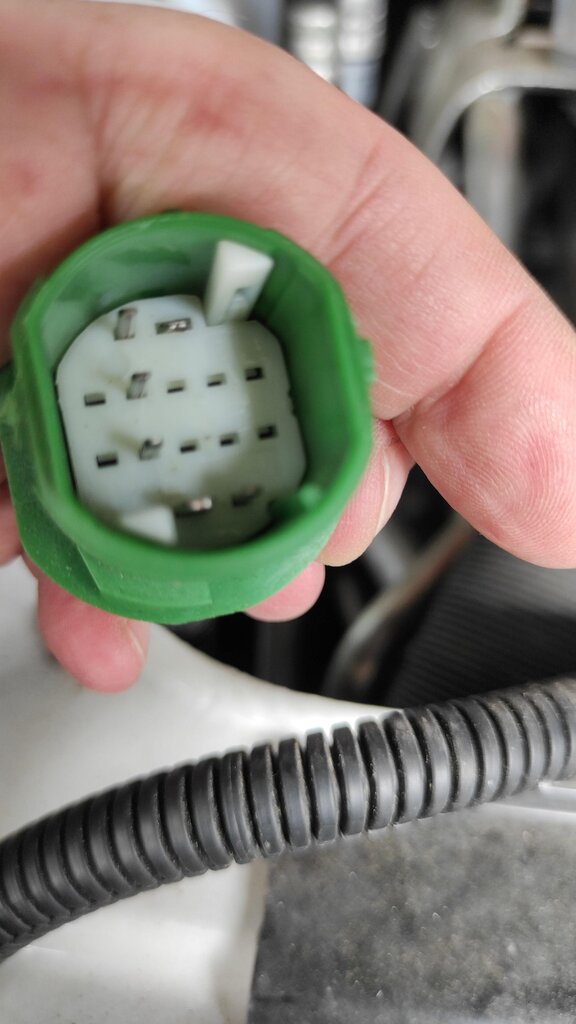

Tja, immer wieder die Elektrik.
Der Abblendscheinwerfer ging nicht beim TÜV.
Birne war OK, es kam kein Strom an.
Sicherung laut Handbuch F12 - die ist aber gar nicht belegt im Schaltkasten.
Das Handbuch ist aber eh' keines für den zu Grunde liegenden Windlauf von FIAT :-(
Passende Schaltpläne sind nicht erhältlich. Auszüge wurden uns 'zugesteckt'.
Es scheint alles über eine Sicherung zu laufen, die jedoch nicht im Sicherungskasten ist, sondern bei uns unter dem Beifahrersitz (siehe weiter oben die lose Verkabelung).
Egal. Am Ende war es die Steckverbindung, mit der Itineo die Front an den Original-Kabelbaum angeschlossen hat.
Da war ein Pin nicht eingerastet und hat sich rausgearbeitet.
Wer also Probleme mit (irgendwas an) der Elektrik hat, einfach mal die Stecker kontrollieren.
gruss kai & sabine
