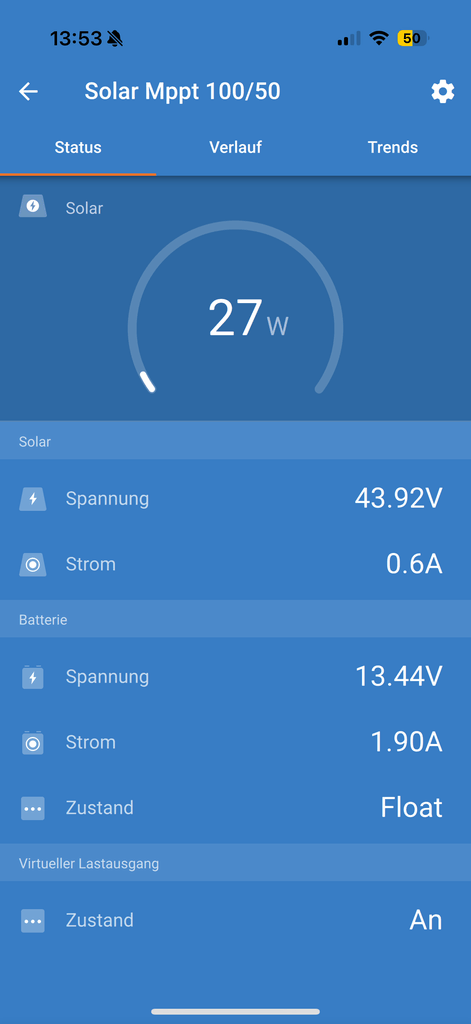

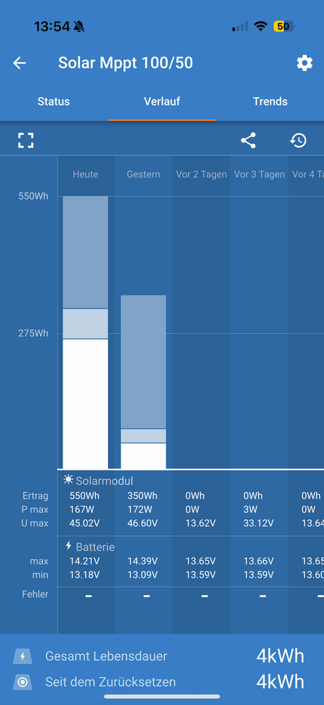

Mal eine Verständnis Frage zur meiner Solaranlage, denke da stimmt was nicht ….
Habe 4 Solarplatten a 120 Watt zwei in Reihe und parallel an einem Mppt Solarregler angeschlossen.
Sonne scheint fast senkrecht auf Wohnmobil und der Akku ist bei 80% und der Solarregler zeigt keine 30 Watt an.
Ist das so okay oder ist da irgendwas falsch …

Der Regler floatet, die 27 Watt ist der Verbrauch der aktuellen Verbraucher. Geladen wird nichts.

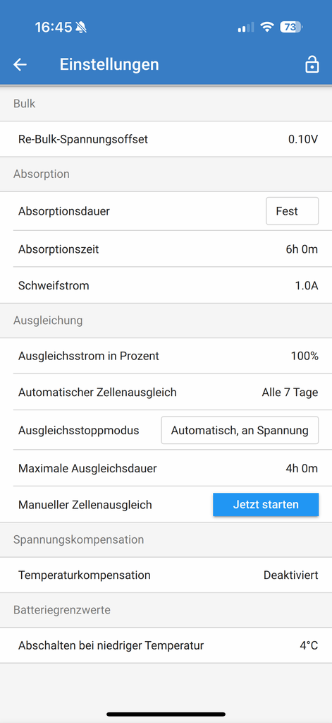

Ohne die Einstellungen zu kennen ist alles nur ein raten mit der Glaskugel.
Könnte mir vorstellen das der mppt bei float mit 13,5V eingestellt ist und Re-bulk mit 0,1V unter Float. Da der mppt 13,44V hat ist klar das kein Re-bulk erfolgt, durch Spannungsverlust warum auch immer kommen an der Batterie halt nur 13,3V an.
In den Einstellungen Float auf 13,6V einstellen und es sollte passen oder Re-bulk auf 0,05V.
Ist aber halt auch nur eine Vermutung.

Poste deine Einstellungen, dann muss man nicht immer raten.auf-reisen hat geschrieben: Fr 13. Jun 2025, 09:45Habe jetzt auf 14,4 gestellt und lade mit über 180watt jetzt ist es aber in die absortion gegangen….

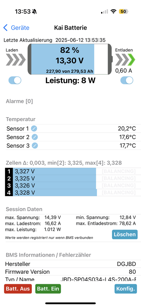

Jetzt noch mal die Batterie Seite als Screenshot.
