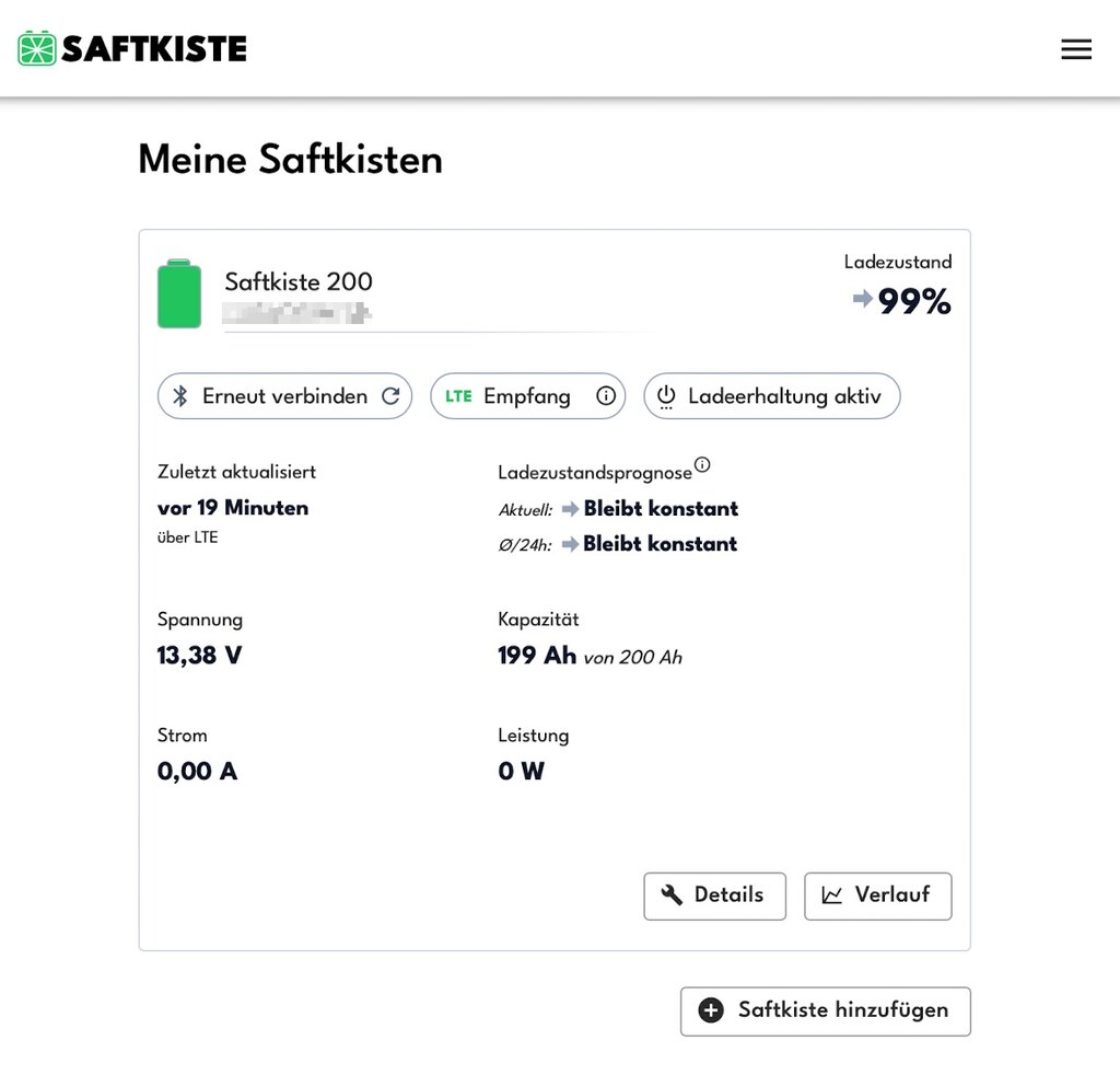

auch bei meiner Saftkiste 200 aus der Batterieschmiede Memmingen (www.saftkiste.com) gibt es keine Einstellungen am BMS vorzunehmen. Alle 3 Ladegeräte von Victron (Solar, Booster und 230V) stehen auf Lithium und 14,2V Ladespannung wie vom Hersteller empfohlen. Damit klappen auch die 100% zuverlässig.
Erfahrungen sehr positiv, das Ding tut einfach was es soll.

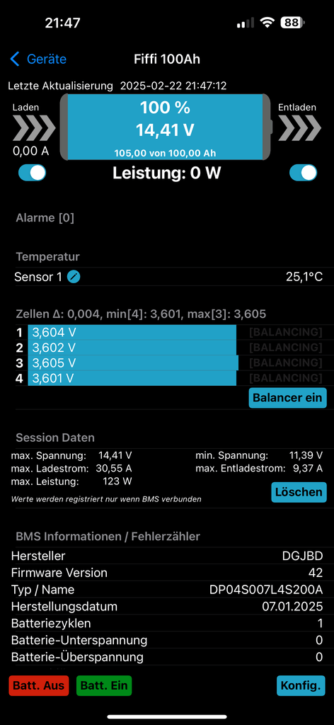

Ich stelle Euch mal ein paar Screenshots ein,
Vollladung bei 14,4V
Zellspannungen im normalen Betrieb
BMS Einstellungen 01
BMS Einstellungen 02
BMS Einstellungen 03

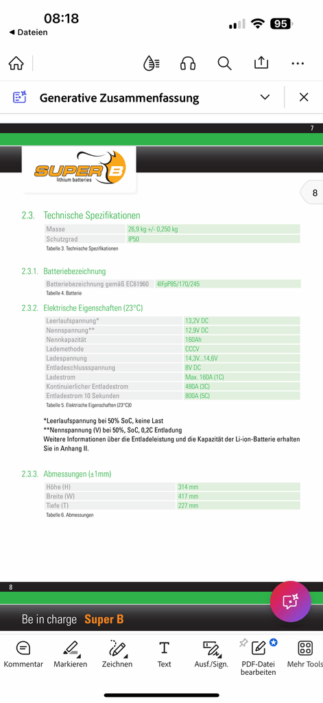

seit drei Jahren habe ich zwei je 160ah LiFePo4 von SuperB drin. Laut deren Auskunft sollte ich meine Einstellungen auf GEL belassen, außer dem MPPT Solarregler. Der steht auf LIT. Bluetooth und App hat dieser Typ Batterie nicht und läuft seitdem unauffällig und ohne Störung (3x auf Holz geklopft!). Ich überlegte mir schon einmal, den Batteriecomputer von SuperB mir zuzulegen. Der wird mit Kabel an einer Schnittstelle der Batterie angeschlossen. Auf der CMT sagte mir ein Techniker von SuperB, da werde ich auch nicht viel mehr ablesen können als auf meinem Votronic Panel. Nur mit dem Unterschied, auf deren Anzeige sind die Batterien separat zu sehen, bei mir nur in Summe. Jedoch wurde mir gesagt, im Vergleich zu einem Motor, betreibe ich deren Batterien höchstens mit leicht erhöhter Standgasdrehzahl.
Alles gut und stressfrei seitdem … *THUMBS UP*
