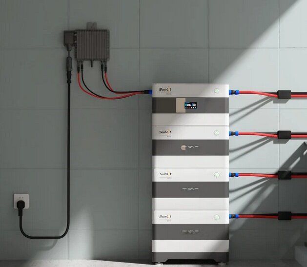

Wo steht bei dem Globusangebot was von einem intelligenten Zähler mit Wifi Anbindung bzw. einem Smartmeter. Da steht auch nicht von einem regelbaren Miniwechselrichter. Da gibt es nur dieses Bild von einem ungeregelten System.
Wenn du gleich gesagt hättest, das du nur den Speicher davon in einem geregelten System mit Nulleinspeisung verwenden willst, anstatt uns immer nur ein paar Brocken vorzuwerfen, könnte man viele Unstimmigkeiten vermeiden.
