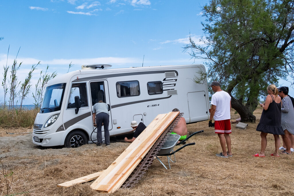

An und für sich sind wir mit unseren Stufenkeilen zufrieden. Haben die schwarzen Thule - die sind etwas höher als die gelben stufenlosen. Ich fand bis dato die Luftkissen immer etwas aufwändig im Gebrauch - erst recht wenn man von Hand aufpumpt
bis:
Ich sag euch - wir waren so ratz fatz eingegraben, dass wir mit dem Unterboden aufsaßen und die Vorderräder frei drehten. Das Fahrzeug anzuheben um die zufällig bei der Rezeption herumliegenden Dielen unter die Räder zu kriegen, hätte ohne "Luftunterstützung" nicht funktioniert. Falls jemand von den eifrigen Helfern mitliest, hier nochmals meinen herzlichen Dank. Ich hoffe die Kiste Bier hat gemundet.

Boah, schaut heftig aus. Ein Albtraum, von dem ich hoffentlich verschont bleibe.rumfahrer hat geschrieben: Do 26. Jun 2025, 15:50An und für sich sind wir mit unseren Stufenkeilen zufrieden. Haben die schwarzen Thule - die sind etwas höher als die gelben stufenlosen. Ich fand bis dato die Luftkissen immer etwas aufwändig im Gebrauch - erst recht wenn man von Hand aufpumpt

Wahrscheinlich ist es ein Unterschied, ob man Luftkissen zum Leveln oder welche zur Bergung nutzt. Unterschiedliche Einsatzszenarien bedingen wahrscheinlich auch unterschiedliches Verhalten.
Sprich ein Level-Kissen ist nur bedingt zur Bergung nutzbar und ein Bergungskissen nur bedingt zum Leveln.
Gut, dass es gut ausgegangen ist!

Die großen Bergungskissen sind mit Vorsicht zu genießen, da sie ungeschützt unter dem Womo befindliche Tanks und Leitungen beschädigen können. Auf nassem schmierigen Untergrund wie z.B. einer Wiese können sich diese Kissen unter dem Fahrzeug hervorschieben,auch das sollte bedacht werden.
