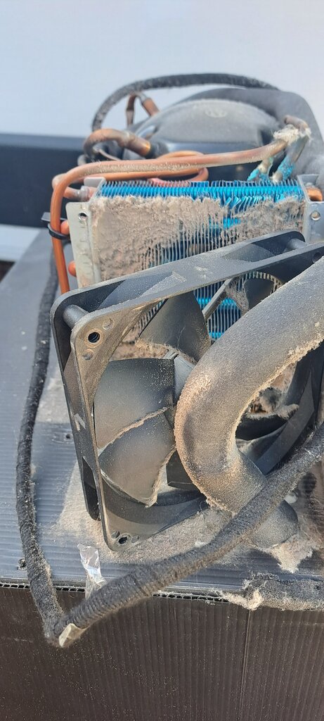

Dometic rc10.4t demontiert da der Lüfter Geräusche macht. Und erkannt warum die
Kühlleistung nicht mehr so gut ist.
der Kühlschrank ist 3 Jahre alt. Gleich neuen Lüfter bestellt und alles gereinigt
