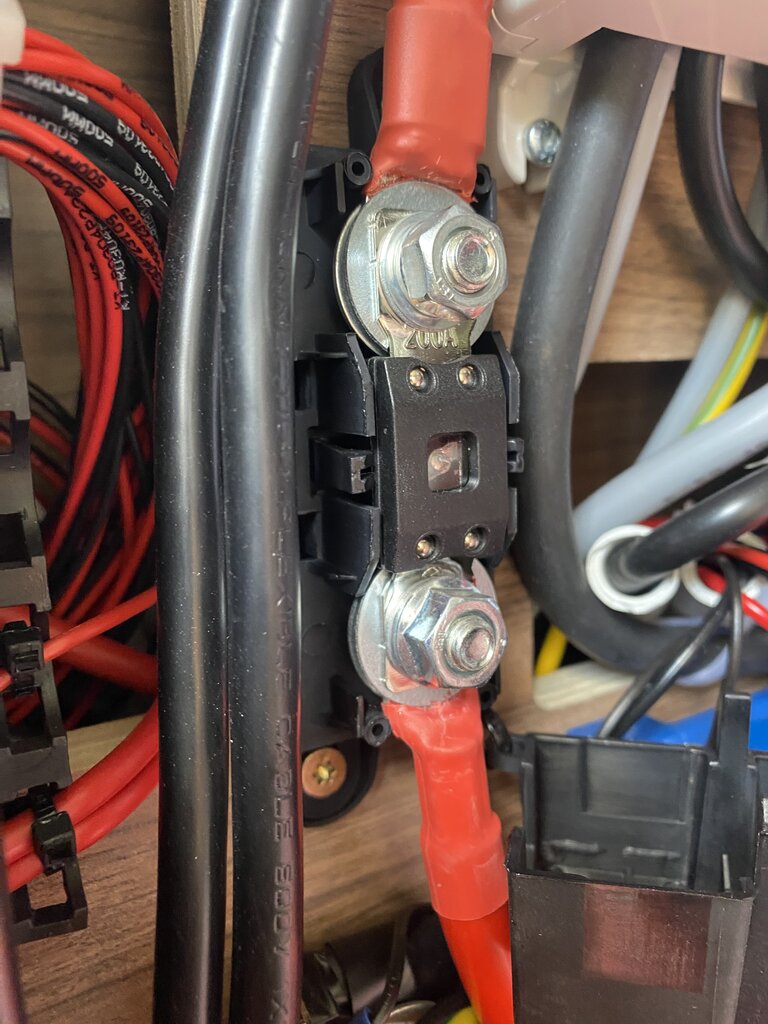

Hallo, mein Wechselrichter (2000 W sinus) ist mit einer 35mm2 Zuleitung von 80 cm Länge mit den 2 Aufbaubatterien verbunden.
Als Schwachpunkt habe ich jetzt die Maxi-Streifensicherung mit Halter ausgemacht, die zwischengeschaltet ist.
Ich habe eine Heissluftfritteuse angehabt, um Pommes 🍟 zu bereiten.
Das Kabel vor und nach der Sicherung waren lauwarm, aber die Anschlüsse vom Sicherungshalter M8 waren bedenklich warm (heiß).
Ich denke mal, das die Materialstärke der Streifensicherung zu schwach ist.
Gibt es eine kräftigere Sicherung (Materialstärke)?
Erstmal probiere ich es mit Kontaktspray und die Anschlüsse nochmal sorgfältig zu befestigen. Von Büttner gibt es auch einen, mal schauen ob der mehr Material zu bieten hat.

Wieviel A hat den die Sicherung und wie sind die Verbindungen zur Sicherungen gemacht? Welche Crimpverbinder hast du verwendet?
Wenn die Auflagefläche des Crimpverbinders zum Sicherungshalter zu gering ist können hier elektrische Widerstände entstehen und es wird heiss.

Hast du da wirklich diese einfachen Blechstreifen drinn? Dann nimm mal lieber "richtige" Sicherungen. Die haben eine bessere Auflagefläche. z.B. sowas.

Danke für eure Antworten, genau diese Art von Sicherung habe ich eingebaut. 200A.
Ich habe nochmal nachgeschaut, das Problem ist die zuvor genannte Auflagefläche. Ich habe die Sicherung zwischen 2 Muttern gesetzt, das werde ich nachher ändern.

Der Crimpverbinder muss zum Sicherunghalter passen, wenn das Gewinde am Sicherungshalter M8 ist dann muss der Crimpverbinder auch M8 sein, wenn er M10 wäre dann ist die Auflagefläche zu klein und es entstehen Übergangswiderstände.

Habe erstmal die 2 Muttern weggenommen und mittels größeren Unterlegscheiben die Auflagefläche vergrößert.
Ja, die obere Krimpöse ist M10.
Wenn ich wieder zurück bin besorge ich mir Kupferscheiben. Bis dahin beobachte ich die Temperatur beim nächsten benutzen des 🍟 makers.
Danke für den Tipp, hätte man auch selbst drauf kommen können 🤔

Die Anschlüsse sollten ohne Scheiben und ohne Muttern direkt aufeinander gepresst werden.
Das stromführende Element ist nicht die Schraube, sondern die Fläche.
Die Schraube ist nur dazu da, die notwendige Presskraft aufzubringen.
Wenn die Schraube kleiner ist als die Scheibe, dann kann das nicht funktionieren. Also Muttern mit Flansch verwenden.

Wie schon gesagt keine Beilagscheiben, als erstes die Crimpverbindung und dann die Sicherung, dann Sicherungsring und Mutter.
Darauf achten das der Schrumpfschlauch nicht die Auflagefläche des Crimpverbinders vermindert und ein planes Aufliegen der Sicherung verhindert.

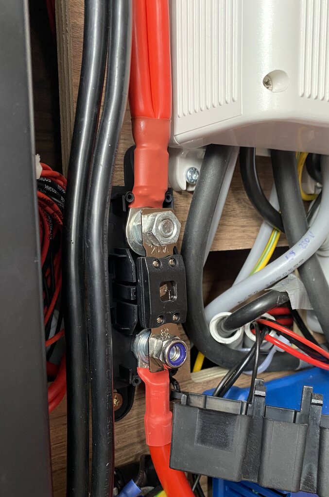

Auf dem Foto sehe ich aber vermutlich 2x 25mm2 miteinander verbunden, irgendwas passt das nicht zusammen.
Wer hat das Kabel gecrimpt du oder machen lassen?
Das Kabel war so beim Wechselrichter dabei.
Der Kabelschuh ist direkt mit der Sicherung verbunden. Die Unterlegscheiben dienen zum zusammenpressen der Verbindung, Schuh/Sicherung, mittels 2 Muttern. Also müssen die Scheiben keinen Strom leiten.
