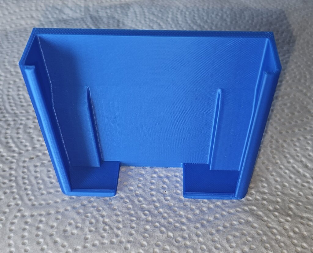

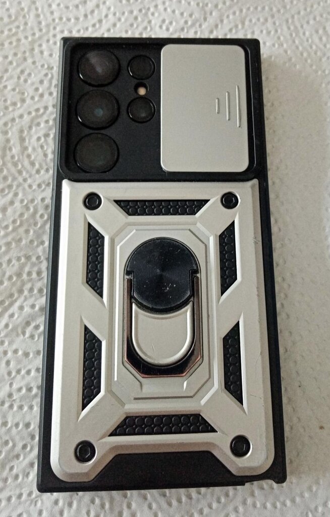

Smartphonehalterung für WoMo
Da mein Smartphone (S23 Ultra) eine sehr spezielle Schutzhülle hat, mit Linsenschutz und Aufstellbügel, passt es in keine sinnvolle schöne Halterung:
Bild.
Also habe ich eine spezielle Halterung gemacht:
Bild.
Hinten sieht man die "Einführungsrampem", in der Mitte ist Platz für den Aufstellbügel.

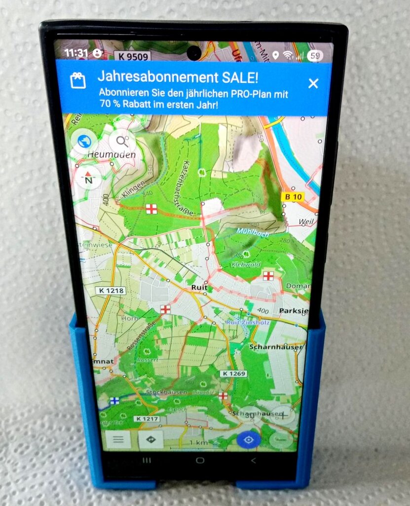

Die Rampen sind so exakt gemacht, dass das Gummi der Schutzhülle sich dort leicht einklemmt, so dass das Smartphone Halt hat. Hält auch Kopfüber:
Bild.
Das kommt jetzt rechts neben meinem Lenkrad, wo bisher die alte Hülle des vorigen Smartphones noch ist. Bild nach der Montage folgt. Unten hat es eine Aussparung fürs USB-Kabel.
Oben will ich es aus mehreren Gründen nicht, Sonnenschutz, bessere Erkennbarkeit, man sieht es nicht von außen, falls man es doch mal vergisst.

Super Halterung! Mit welchem Programm hast du es konstruiert?

Tinkercad, reicht hier völlig.

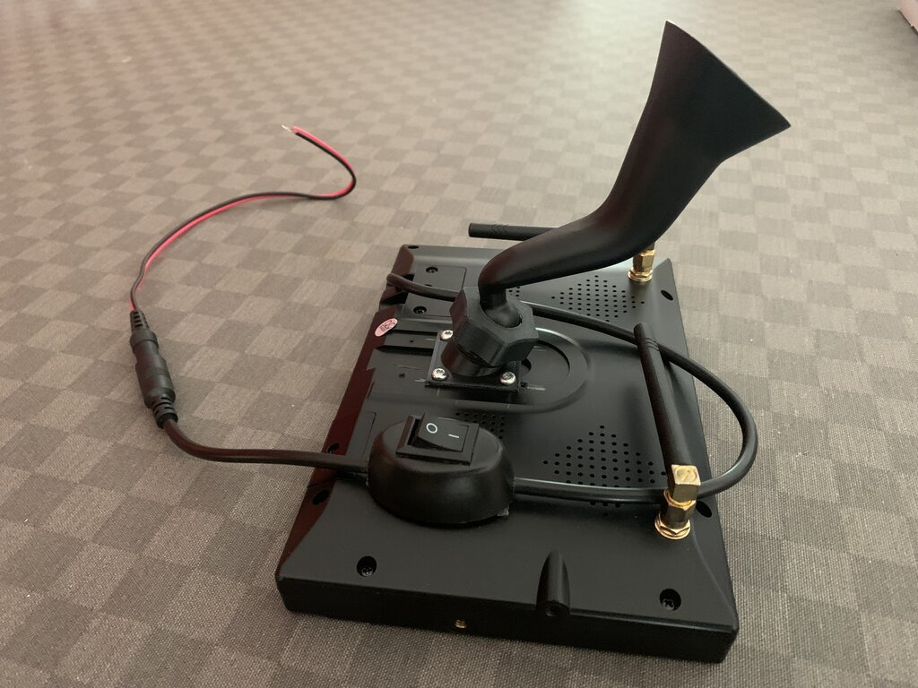

ich habe mir heute den kompletten Thread durchgelesen und bin begeistert.
Als erstes Projekt im 3D-Druck habe ich einen Halter für meinen 7 Zoll Rückfahrmonitor für den originalen Ducato Innenspiegel gedruckt. Auf thingiverse habe ich folgenden Halter gefunden, der direkt auf den Kugelkopf des Innenspiegels paßt.
https://www.thingiverse.com/thing:6879708
Mit leichten Modifikationen ist der Halter auch für andere Sachen nutzbar, zB. Dashcam, Navi, ……..!
Wichtig, der originale Kugelkopf hat eine „Nase“, die entfernt werden muß!
Ich hoffe, das ich auch einen kleinen Beitrag hier leisten konnte.
