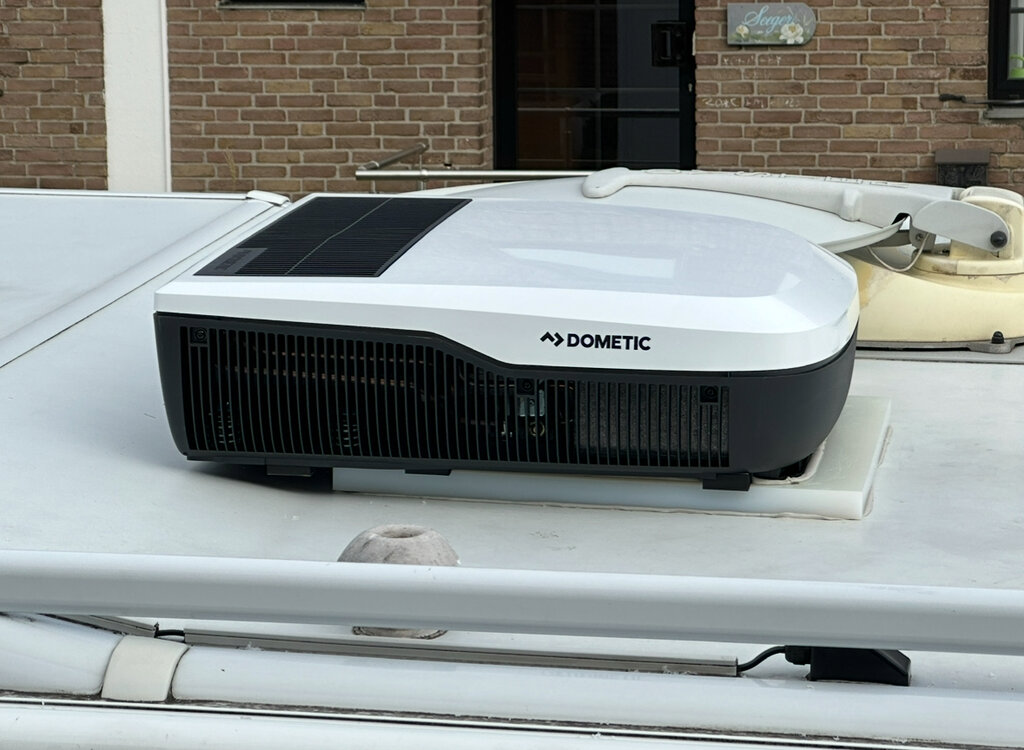

Re: Klimaanlage gegen Fahrtrichtung montieren?
Obwohl ich offenbar mittlerweile der Einzige bin, der das hier fortsetzt, möchte ich zumindest mein Versprechen halten und die Lösung posten:
Großer Dank geht hierbei an Mobilhein, der mich am Ende auf die Idee gebracht hat, die von ihm vorgeschlagene Platte einfach dicker zu gestalten, nämlich 30mm, damit bekam die ebenfalls vorgeschlagene Dometic Freshjet FJX7-2600 nach hinten genug Platz auf der Schräge. Eine Veränderung des Dachausschnittes war somit nicht mehr erforderlich.
Jetzt warte ich nur noch auf den Regen-Test.
Mal am Rande erwähnt: Da das dort vorher befindliche Heki zwischenzeitlich undicht wurde, hatte ich es bis zur Montage der Klimaanlage für ca. 10 Tage mit Panzerband ringsum abgedichtet.
Als ich heute dieses Panzerband entfernte, hatte sich die weiße Farbe des GFK darunter irreversibel in Gelb verwandelt. Zum Glück liegt da jetzt der Polyamid-Rahmen drauf.
-> Kein Panzerband auf GFK kleben!
Ach ja, der hässlich vergilbten Sat.-Anlage geht es nächste Woche ans Fell. Ich habe bei ten Haaft ein neues Gehäuse bestellt…
