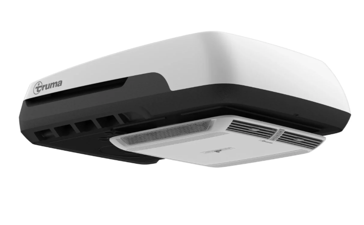

Moin zusammen,
ich möchte unserem Frankia F-Line A740 Plus gerne eine Truma Aventa Comfort (2. Generation) verpassen, allerdings bin ich skeptisch, wie ich sie auf das Dach bekommen soll.
Unser Dach hat in der Mitte eine trapezförmige Absenkung, was sich für die dortige Montage einer Klimaanlage eigentlich sehr gut eignet, da sie damit die Fahrzeughöhe nicht verändert. Blöderweise sitzt aber das in der Fahrzeugmitte, dort befindliche, zu ersetzende Heki mit seiner Außenkante ca. 10cm vor der hinteren, ansteigenden Flanke, sodass eine insgesamt 100,8cm lange Klimaanlage nur schrägliegend darauf aufzusetzen wäre, was natürlich Unsinn ist. Geschätzt benötigt die Truma wohl eher ca. 50cm gerade Fläche hinter dem Heki. Vor dem Heki wäre dieser Platz bis zur anderen Schräge vorhanden, aber dann müsste ich sie falsch herum aufsetzen.
Davon ausgehend, dass die Truma Aventa Comfort ihre Ansaugöffnungen am hinteren Ende hat, würden ihr bei der Fahrt dann ständig Schmutz und Insekten in den Wärmetauscher geschossen. Störende Windgeräusche wären während der Fahrt dann auch denkbar. (Obwohl die Karre eh schon tierisch laut ist).
Was sagt Ihr dazu? Gibt es Erfahrungen oder Aussagen, dass das vielleicht sogar häufiger so gemacht wird? Oder Lösungen, die mir nicht bekannt sind?
Wie ich der Sat.-Anlage beibringen soll, dass sie noch ein wenig zur Seite rücken soll, weiß ich auch noch nicht.
Ich werde wohl mal mit einem Zollstock aufs Dach hechten und messen, ob die 24,3cm der Klimaanlage unter die liegende Schüssel passen. Vielleicht habe ich auch Glück und die Schüssel ist doch noch so weit vom Heki entfernt, dass die Truma mit ihren 66,5cm daneben passt, damit ragt sie zur Schüssel hin ja rechnerisch zumindest nur 13,3cm über die Aussparung des Heki hinweg und ein wenig rund ist das Gehäuse der Truma ja erfreulicherweise auch noch.

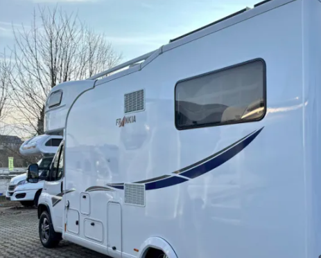

Was sagt denn Dein Frankia Händler dazu oder Truma? Die sollten es doch eventuell besser wissen.
Hatte gerade mal nach gebrauchten A740 Plus gegoogelt. Auf die Schnelle hatte ich einen mit einer verbauten „Truma Saphir Unterflurklimaanlage“ gefunden. Ist diese Klima mit Montage im Stauraum eventuell eine bessere Alternative zur Dachklima?
https://www.kleinanzeigen.de/s-anzeige/frankia-f-line-a-740-plus-inkl-12-monate-gw-garantie/3010184490-220-4564?utm_source=copyToPasteboard&utm_campaign=socialbuttons&utm_medium=social&utm_content=app_ios
