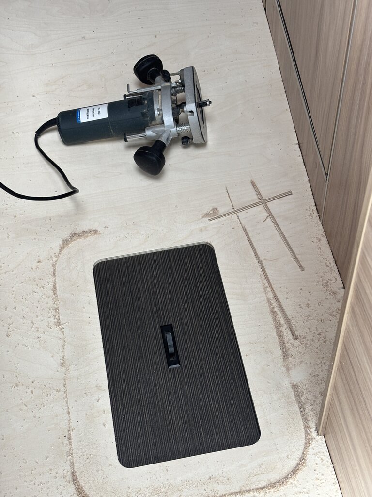

Finale - bis auf die kleinen noch fehlenden Eckleisten. Boden ist wieder bombig!
Hier nochmal die Fakten dazu:
Hymer Boden an einigen Stellen weich.
Mittels Bastelpappe und Schreibblockpapier zum Übertragen für schwierige Stellen 2 Schablonen angefertigt
1. Eingang bis hinter den Eckpfosten linker Schrank
2. Eckpfosten bis nach hinten
- Material: 6,5mm Birkenmultiplex
- Schablone auf Multiplex übertragen und genau zugeschnitten - KEIN RAND gelassen
- Multiplexplatten exakt eingepasst
- Alten Boden gereinigt - Multiplex feucht entstaubt
- Mit Messebaudoppelklebeband auf dem alten Boden fixiert / angeklebt
- PVC gekauft, angepasst und verlegt - Ergebnis 3+
Nächstes Mal würde ich den PVC mit den Multiplexplatten anzeichnen und ausschneiden, vielleicht mit 1 - 2mm Überstand, ist einfacher, sauberer und fehlerfreier.
Evtl. ziehe ich noch eine Silikonnaht außenrum.
- Luke für das Abwasserventil mittels Oberfräse und Bündigfräser auf das Bestandsmaß gebracht
- Multiplex für Deckel verklebt und mittels Bündigfräser angepasst.
- Gleiche Verfahren für den PVC Luke / Deckel.
Die kleinen Winkelleisten außen fehlen noch.
Fertig - Wer Fragen dazu hat, kann sich gerne melden.
