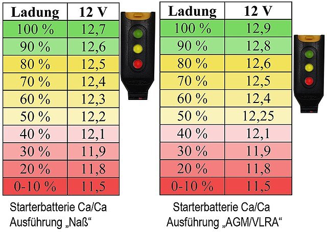

Lt. Netz hat ein Dometic Kompressor Einbaukühlschrank (90 Liter) einen Tagesverbrauch von ca. 400-500Wh (30-35Ah), andere Modelle liegen bei nahezu identischen Werten.
Eine 300Wp Solaranlage bringt im August durchschnittlich ca. 1000Wh (Quelle: Victron MPPT Calculator).
Somit ist es rechnerisch möglich, mehrere Tage autark zu stehen inkl. weiterer 12V Kleinverbraucher, sofern es nicht dauer bewölkt ist.
Ich rate dir, mit einem 10€ Multimeter die Batteriespannung immer mal wieder zu messen (an den Polen) und darauf zu achten, dass sie nicht wesentlich unter 12V Minimum fällt.
Natürlich ist mittelfristig (und im Herbst/Winter Freistehen) eine Lithium Batterie (ab 150Ah) deutlich entspannter.

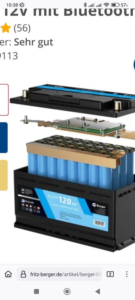

Taugt diese hier etwas ?
Und kann ich eine 120 AH oder 150 AH ohne Probleme einbauen, wenn jetzt eine 95 AH AGM verbaut ist ?
https://www.fritz-berger.de/artikel/ber ... NOEALw_wcB

Meinung:Ralf Sorgatz hat geschrieben: Do 31. Jul 2025, 08:47Taugt diese hier etwas ?
Vom Hörenlesensagen wird die Berger (alle) als Preis/Leistungsgerecht empfohlen in div. Foren.
Du kannst jede beliebige "Größe/Kapazität" (beinahe) einer Lithium einbauen, sofern der mechanische Platz da ist.
Bedenke, dass du deine Ladegeräte (230V, ggf. Booster) und Solarregler umstellen musst, wenn vorhanden, auf Lithium, wenn nicht, auf Blei/Säure, jedoch nicht auf AGM.
Nimm den Rat an für eine möglichst hohe Kapazität, denn es entstehen u.U. neue "Begehrlichkeiten" (z.B. Wechselrichter, 1 Woche freistehen etc.).

Stimme Ragu zu, mit Berger hast du einen Ansprechpartner wenn die Baterie Probleme machen sollte.
Über Autarkie und Batteriekapazität wird viel diskutiert, wer Alleine oder zu Zwei unterwegs ist braucht natürlich viel weniger als z.B. wir zu viert mit zwei Jugendlichen an Bord mit allerlei elektronischem Equipment
Ich würde in jedem Fall auf das max. an Ah gehen was technisch reinpasst,

Re: Kühlschrank auf Batterie
Kenne die Batterie nicht nur soviel dazu.
Die Batterie hat Rundzellen verbaut die gehören nicht zu meinem Favoriten, ich würde Prismatische Zellen nehmen da nur 4 Zellen verbaut sind.
Und ja was die Ah Größe betrifft etwas mehr ist immer besser.
Beim Laden darauf achten das das der Solarladeregler auf Lifepo4 eingestellt wird, das Ladegerät und Booster der wahrscheinlich noch auf AGM läuft auch.
Ist zwar nicht tragisch da das BMS eine höhere Ladung nicht zulässt, aber wer weiß das schon.
Im Winter sollte nicht unter 0 Grad geladen werden.
