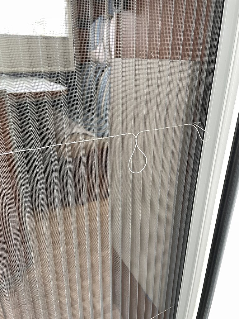

Nach dem Urlaub gibt es immer was zu reparieren, diese Jahr ist die Liste etwas länger.
Unter anderem ist eine Schnur des Fliegengitters der Aufbautür gerissen,
So wie es ausschaut muss ich das kompette Gitter ausbauen um an die Schnürre zu kommen und wenn schon mal zerlegt dann werden alle Schnürre erneuert, will das Ganze nur einmal machen.
Meine Idee für die neuen Schnürre war so eine Drachenschnur,
https://www.amazon.de/Drachenschnur-Drachenseil-Polyamid-Schn%C3%BCre-Harvest/dp/B01MG8US8R/ref=sr_1_9?dib=eyJ2IjoiMSJ9.kKDSotOEpGmbKzeQTm9-I7tUzNT45hzmCR--cwxTb9-lCx0daY8ELZHWxB-Pp-Dnf_tlpIb3UAlkDMuZ8viKFZHK2DmqyekjFbHGGQgrOBu_wBSiV1Rhb6C2J-3E7i4SDPuAdzhi_G1zsYQPvifICiVta-f8maspTMyUqOa_gNfJdfh_OhiffBIUdH_R59LBtc7HdyFyeUzPFVeKACHAs2vM1JUWVkWG5Qa9Adok-ip3wC6-EY-oP9stBvvEe2nR5CcGLxfaTyQFoePY0qdNNn7ycPN7X4cMq4uEpy4-vR4.F6Xu5dkh6-6Vx9p9tMwq4kpxt4uFhWH6Nzty3Wf_5Is&dib_....se&keywords=drachenschnur&qid=1755726494&sr=8-9
oder hat jemand eine andere, bessere Idee?

Ich habe letztens jemanden getroffen ( hier aus dem Forum) der Angelschnüre dafür genutzt hat .
Bei den Dachluken habe ich eine bei ihm bewegt und die lief wie geschmiert .
Desgleichen bei der Türe.
Bin gespannt wie oder was Du machst , da früher oder später viele davon betroffen sein werden .

Nee das war , wenn noch Original, eine Schnur extra für diese Türen. Gibt es in der Bucht zu kaufen. Es ist aber nicht einfach. Beim rausziehen der alten Schnur am besten eine Zeichnung machen wie der Fadenverlauf ist. Ich habe es einmal gemacht und das hat ca 5 Jahre gehalten nun ist die Tür 11 Jahre und ich habe sie erneuert! War am einfachsten

Das dachte ich mir schon, zum Glück wird mir einer meiner Söhne helfen können.Giftymobil hat geschrieben: Do 21. Aug 2025, 12:41Nee das war , wenn noch Original, eine Schnur extra für diese Türen. Gibt es in der Bucht zu kaufen.

Ich denke sowas sollte gehen, nur grün ist nicht so optimal.DoubleU hat geschrieben: Do 21. Aug 2025, 12:40Ich habe letztens jemanden getroffen ( hier aus dem Forum) der Angelschnüre dafür genutzt hat .

Hab mir jetzt mal bei Ali ein Anglerschnur bestellt, 8fach geflochten, werde berichten.

auf keinen Fall Angelschnüre verwenden! Die sind zu scharf und machen mehr kaputt
als das sie helfen.
Es gibt im Handel spezielle Plissee Schnüre, die sind besser geeignet.
zB: https://www.rollladen-jalousien.de/Zubehoer/Plissee-Ersatzteile/Zugschnur-0-8-mm-weiss-fuer-Plissee-13-x-geflochten-mit-Seele.html
Gruß Michael
als das sie helfen.

Gibt’s bei den bekannten Versendern, Plissee Schnur 0,8 oder 1mm, schwarz oder weiß. Schwarz ist nicht so sichtbar…

Die Schnur darf nicht dick sien, sonst läßt sich der Fliegenschutz nicht mehr verschieben! Ich habe normale Drachenschnur genommen - läuft!Doraemon hat geschrieben: Do 21. Aug 2025, 15:22Hab mir jetzt mal bei Ali ein Anglerschnur bestellt, 8fach geflochten, werde berichten.

Die hatte ich auch gesehen, war mir aber mit 0,8mm zu dick und ist anscheinend sehr starr, wie man auf dem Foto sehen kann.Twister hat geschrieben: Fr 22. Aug 2025, 08:19Moin zusammen,

Wollte ich auch erst nehmen, aber in einem YT video hat damit jemand schlechte Erfahrungen gemacht.Weitreisender hat geschrieben: Fr 22. Aug 2025, 08:48Ich habe normale Drachenschnur genommen - läuft!
Ich habe jetzt mal bei ali eine Angelschnur bestellt, kostet nicht die Welt.

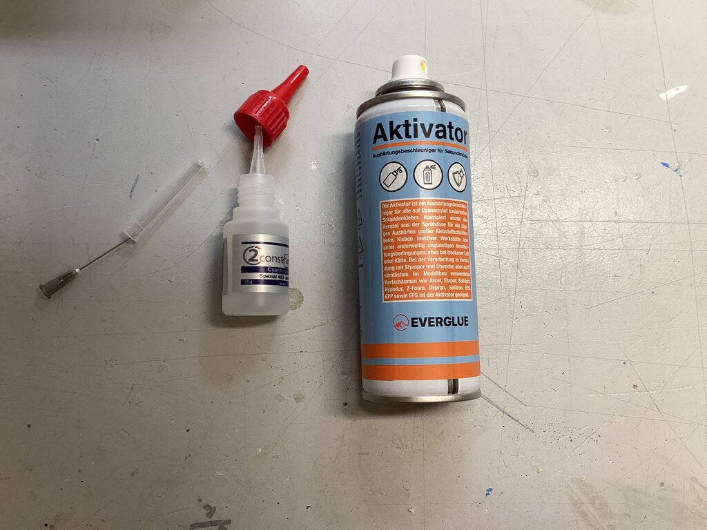

Wenn Du die Enden Stoß an Stoß zusammenführen kannst evtl mit 2 Pinzetten halten dann kannst Du einen Tropfen Sekundenkleber draufgeben. Sollte Dünnflüssig oder Mittelviskos sein, ggfs noch etwas Aktivatorspray drauf. Das Hält. Hab so auch schon Fliegengitter und andere Textilien geklebt. Am besten eine Kanüle aufsetzen für feine Dosierung.Doraemon hat geschrieben: Do 21. Aug 2025, 12:31Nach dem Urlaub gibt es immer was zu reparieren, diese Jahr ist die Liste etwas länger.

Das bekommst Du hier: www.hoelleinshop.com
und so sieht das aus...
Gruß Carsten

Ich komme nur an ein Ende ran, das andere ist in vertikalen Aluschiene, und die Wahrscheinlichkeit das in kurzer Zeit eine andere Schnur reisst ist gross, also alle Schnüre neu und dann ist hoffentlich wieder für Jahre Ruhe.Sanddollar hat geschrieben: Fr 22. Aug 2025, 14:08Wenn Du die Enden Stoß an Stoß zusammenführen kannst evtl mit 2 Pinzetten halten dann kannst Du einen Tropfen Sekundenkleber draufgeben.

Ich habe kein Vertrauen mehr in meine Fliegengittertür (gleiches Modell, wie auf dem Foto zu Beginn des Beitrags).
Warum?
Wir waren vor 3 Wochen auf einem SP und hatten am Abend eine Mückenplage. Das waren diese ganz kleinen. Ich kenne die als "Gnitzen".
Wir saßen drinnen. Luken und Tür auf, aber Fliegengitter alle zu.
Trotzdem wurden die Gnitzen im Wohnraum immer mehr.
Meine Frau hat dann bemerkt, dass die Biester über die Faltung in der oberen Falz gekrochen sind. Oben liegt das Gitter ja nicht perfekt in der Falzschiene an. Da ist 1-2 mm Luft bei mir.
Ich experimentiere gerade mit so einem weißen, selbstklebenden "Flauschklebeband", um das irgendwie dicht zu bekommen.
