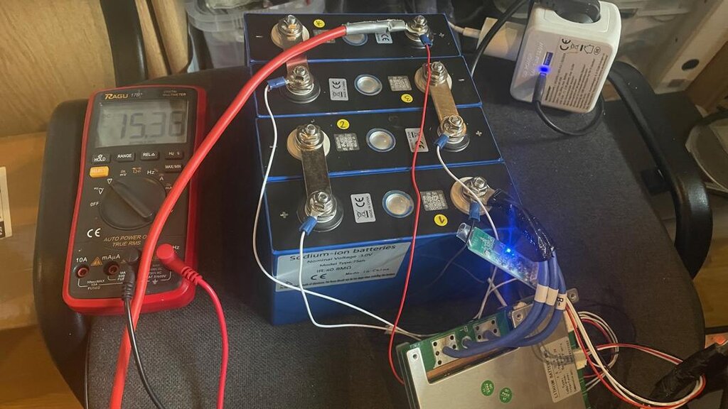

ich habe mir vor 1 Jahr eine 75Ah Natriumbatterie zusammengebastelt (reine Neugier).
Meiner Meinung nach für den Einsatz im WoMo nicht sinnvoll; steht jetzt im Keller...

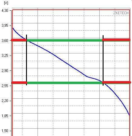

Entladekurve:
Gruß Volker

aus der Grafik (Entladekurve) kann man erkennen, dass nur der grün eingerahmte Spannungsbereich für die meisten Verbraucher in Frage kommt (was macht z.B. ein Wechselrichter, wenn ich da fast 16V rein schicke? Oder die Spannung auf 10V absinkt?). Experimente mit div. Step UP Down Konvertern waren auch unbefriedigend.
Im direkten Vergleich zu Li sehe ich keine Vorteile, die mögliche Ladung bei Minusgraden ist für mich irrelevant.
Der Akku wartet jetzt im Keller auf einen Einsatz...
Gruß Volker

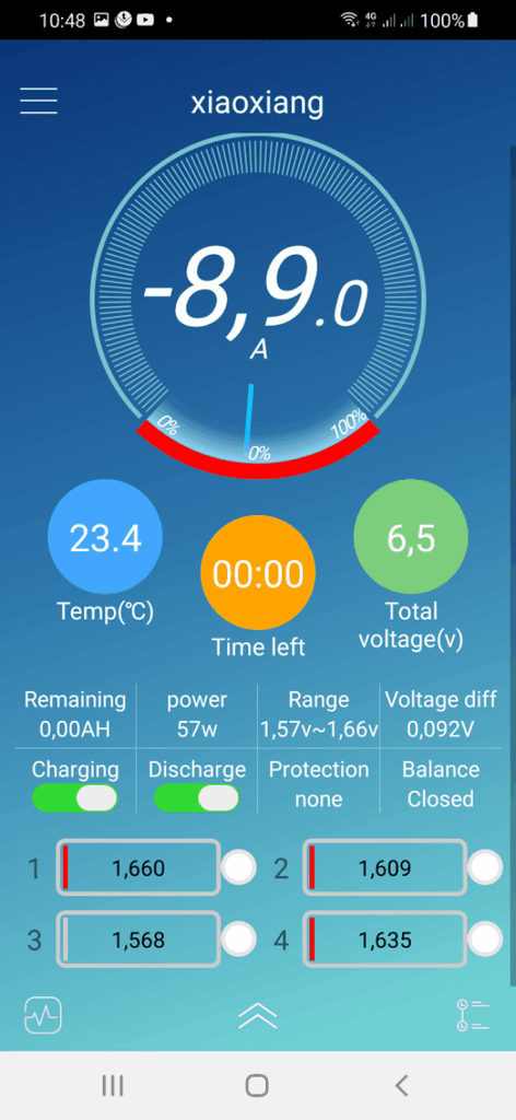

Meine Starterbatterie ist ein Eigenbau aus den 10er Zellen von Ali, und natürlich wird sie ausreichend geladen. Die Spannung ist beliebig und beeinflusst nur, wie voll die Batterie wird. Wie oben dargestellt, nutzt man so nur etwa 60% der Kapazität. Das ist im Aufbau etwas doof, bei der Starter aber wurscht. Da geht es nur um die Hochstromfähigkeit. Die klassische Bleibatterie nutzt da auch nur die obersten paar Prozent ihrer Kapazität .
Meine Na-Baterie
Gruss Manfred

Re: Natrium Versorgungsbatterie
@Manfred
toller Bericht, bestätigt meine Erfahrungen.
Demnach müsste ich das BMS raus nehmen, stattdessen einen aktiven Balancer einbauen (hast du einen Link?).
Gruß Volker

Die Dinger gibts bei Ali für unter zehn Euro, die nehme ich auch für LFP. Obs nötig ist, weiss ich nicht, aber er verhindert auf jeden Fall, dass die Zellen auseinanderlaufen. BMS würde ich rauswerfen - die Batterie schluckt "Überspannung" bis 16V, kann bis 0V entladen werden und ist eigensicher. Da ist ein BMS nur eine unnötige Fehlerquelle.Fulli1 hat geschrieben: Di 9. Sep 2025, 08:38Demnach müsste ich das BMS raus nehmen, stattdessen einen aktiven Balancer einbauen (hast du einen Link?).
