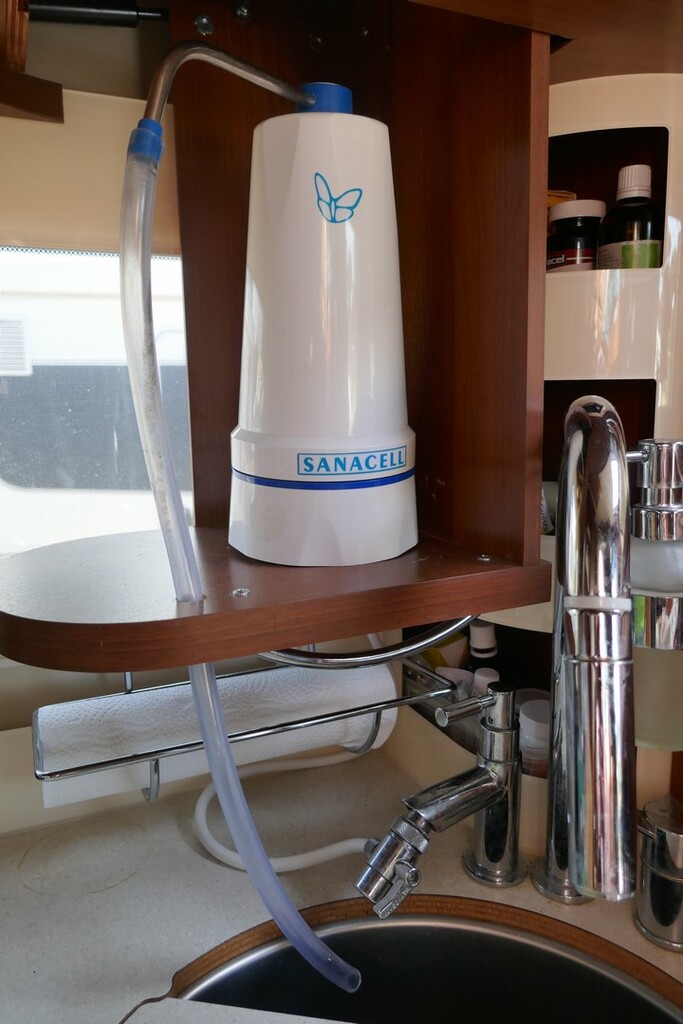

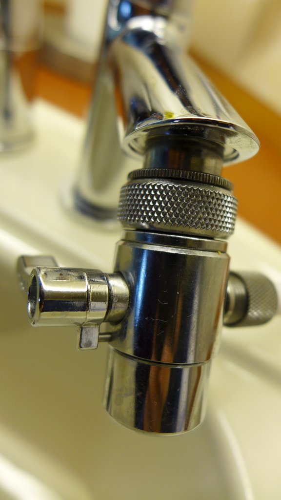

Hallo Martin, wir verwenden einen Auftischfilter von Sanacell. Der wird zu Hause und im Wohnmobil durchgängig verwendet. Dazu haben wir neben dem Wasserhahn der Spüle (wegen Brauseeinrichtung) je einen Kaltwasserhahn montiert, um dort den mitgelieferten Anschlussadapter aufzuschrauben. Im Wohnmobil ist der Filter im absenkbaren Kaffeemaschinen Fach untergebracht. Die Filterkartusche, die wir halbjährig wechseln (ca.35€), kommt von Carbonit. Sie filtert Schwermetalle wie Kupfer und Blei, Chlor, Medikamentenrückstände, Pestizide sowie Mikroorganismen, pathogene Keime, Kalk- und Rostpartikel u.ä. aus dem Frischwasser. Die Wasserpumpe im Wohnmobil habe ich auf 2,8 bar eingestellt. Damit zapfe ich 1 Ltr./min im Wohnmobil. Zu Hause läuft es etwas flotter. Reicht aber völlig aus. Hier noch einige Bilder:Lemax hat geschrieben: Di 20. Apr 2021, 16:56Hallo Hajo,oldi45 hat geschrieben: Di 20. Apr 2021, 16:33Dafür reicht es am Wasserhahn einen hochwertigen Filter zu installieren, um nach Bedarf Trinkwasser zu zapfen.
welches Filtersystem verwendet ihr an euren Wasserhähnen, kannst du diesbezüglich etwas empfehlen?

Der Sanacell ist mir VIEL zu teuer!
