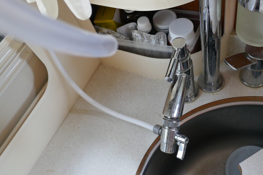

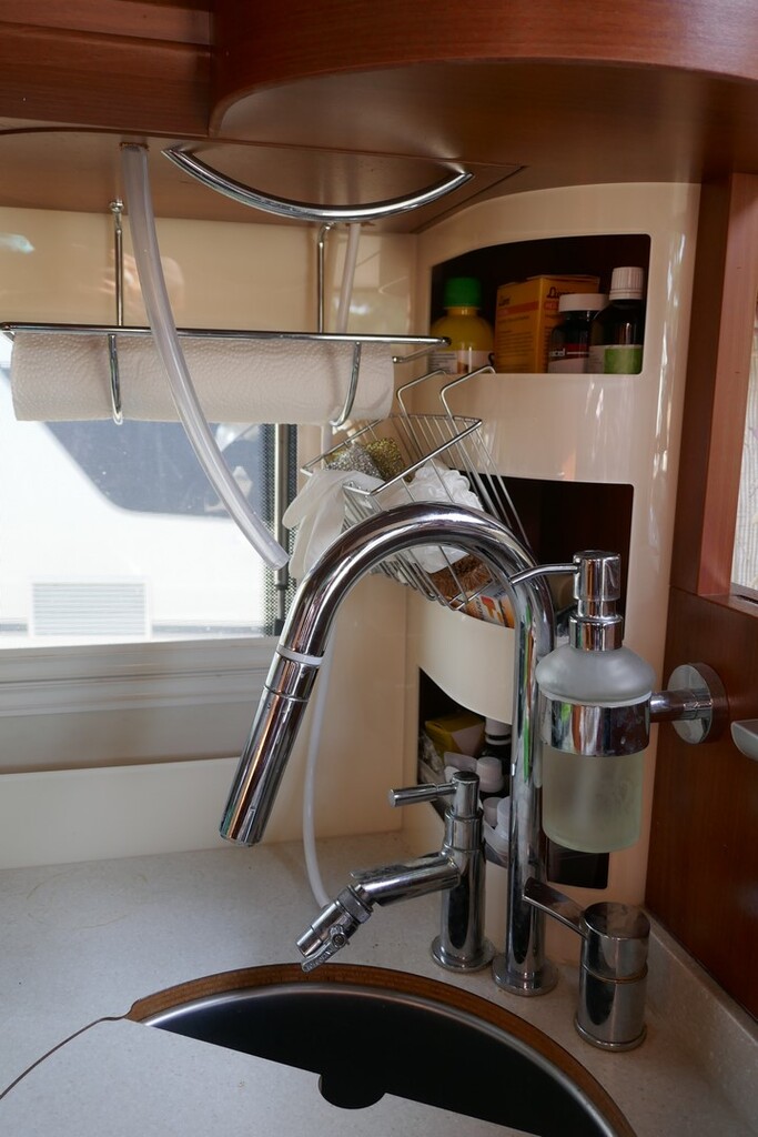

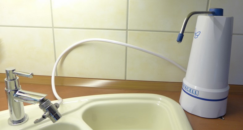

oldi45
Beiträge: 1154
Wohnort: Hannover
Re: Alb-Wasserfilter
Beitrag von oldi45 »
Lemax hat geschrieben: Di 20. Apr 2021, 16:56
oldi45 hat geschrieben: Di 20. Apr 2021, 16:33
Dafür reicht es am Wasserhahn einen hochwertigen Filter zu installieren, um nach Bedarf Trinkwasser zu zapfen.
Hallo Hajo,
welches Filtersystem verwendet ihr an euren Wasserhähnen, kannst du diesbezüglich etwas empfehlen?
Hallo Martin, wir verwenden einen Auftischfilter von Sanacell. Der wird zu Hause und im Wohnmobil durchgängig verwendet. Dazu haben wir neben dem Wasserhahn der Spüle (wegen Brauseeinrichtung) je einen Kaltwasserhahn montiert, um dort den mitgelieferten Anschlussadapter aufzuschrauben. Im Wohnmobil ist der Filter im absenkbaren Kaffeemaschinen Fach untergebracht. Die Filterkartusche, die wir halbjährig wechseln (ca.35€), kommt von Carbonit. Sie filtert Schwermetalle wie Kupfer und Blei, Chlor, Medikamentenrückstände, Pestizide sowie Mikroorganismen, pathogene Keime, Kalk- und Rostpartikel u.ä. aus dem Frischwasser. Die Wasserpumpe im Wohnmobil habe ich auf 2,8 bar eingestellt. Damit zapfe ich 1 Ltr./min im Wohnmobil. Zu Hause läuft es etwas flotter. Reicht aber völlig aus. Hier noch einige Bilder:
