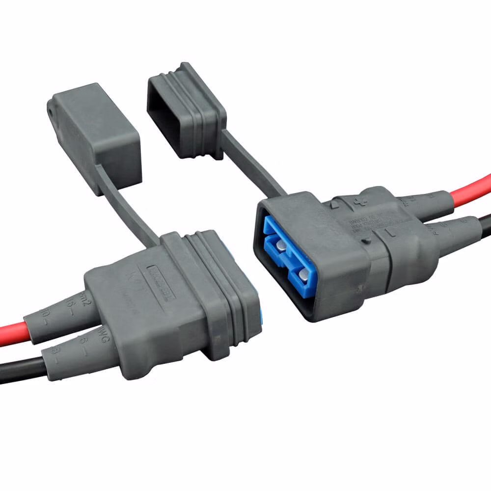

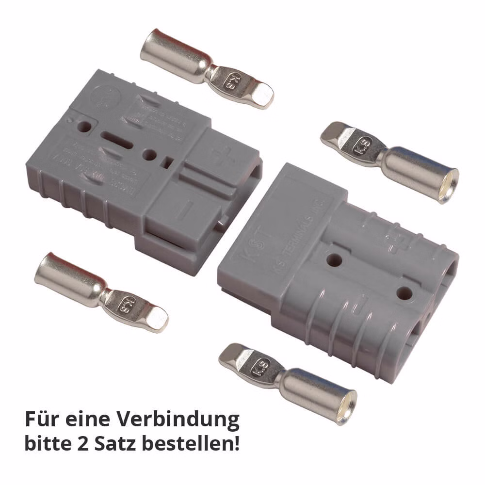

Der 200W Solartasche liegt ja ein 5m Kabel mit einem Anderson Powerpole Anschluss bei.
Dieser Anderson Powerpole Anschluß lässt sich bei mir aber sehr leicht abziehen. Und mit sehr leicht, meine ich sehr leicht. Da würde schon ein bisschen Kabel hin und herrutschen reichen, um die Verbindung zu trennen.
Ist das bei den anderen Käufern hier auch so?
Da ich eh ein 10m Kabel haben möchte, bin ich am überlegen, auf die größeren Anderson Steckverbindungen plus einer Gummihülle umzusteigen.
KLICK
KLICK
Macht das Sinn?

In meinen Augen ja, absolut und ich würde den Gummistecker nehmen und für die 10m Kabel dann ein 6mm2. ;-)
