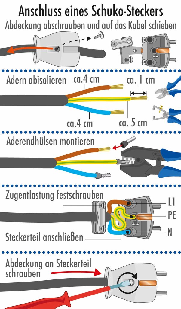

MeiWoMo hat geschrieben: So 15. Mär 2026, 08:37
Ist das so?
Der Erdanschluß muß so ausgeführt werden, dass falls das Kabel aus dem Stecker/Dose rausgezogen wird, die Erde zuletzt getrennt wird.
Daher wird dann entweder ein professioneller Stecker/Dose benutzt (wo die Klemme für die Erde weiter hinten sitzt) oder das Kabel für die Erde wird länger gelassen.
Bezüglich Crimpanschluß, wir haben Stecker und Dosen benutzt, die Federklemmen besitzen, dann braucht man nicht crimpen.
gruss kai & sabine

Travelboy hat geschrieben: So 15. Mär 2026, 08:04
Der Anschluß entspricht nicht der VDE-Vorschrift - grober Fehler bei den Aderlängen
Ohne zu wissen was es für ein Stecker ist würde ich das nicht behaupten, kann sein aber auch nicht. ;-)

Doraemon hat geschrieben: So 15. Mär 2026, 13:14
Als Elektromeister kann ich das so beurteilen, egal was für ein Stecker oder Kupplung, der Anschluß ist nicht VDE konform, einfach nur Heimwerkerpfusch und Lebensgefährlich.
Da würde ich jeden Gesellen den Brief wieder abnehmen.

Dann klär uns mal auf, wo ist der Pfusch? Vielleicht lernen die Heimwerker noch was dazu?
Beiträge: 2039
Re: Richtiges Stromkabel
#106
Antwort: DIN VDE 0100-520:2003-06 Abscnitt 526.5.7
"... Schutzleiter von Anschlußleitungen ortsveränderlicher Betriebsmittel müssen so lang sein, dass sie beim Versagen der Zugentlastung als letzte Leiter beansprucht werden."

Dann solltest du doch in der Lage sein, die Beiträge deiner Vorschreiber zu verstehen. Bei diversen Steckern ist der Schutzleiteranschluss länger ausgeführt, und dann ist das vollkommen konform bei gleichlang abisolierten Adern. Um das beurteilen zu können, braucht's ein Bild vom Stecker-Innenleben oder dem fertigen Anschluss. Kristallkugeln, Meisterbriefe und Doktorgrade sind da nicht hilfreich.

Travelboy hat geschrieben: So 15. Mär 2026, 17:34
Es kann natürlich jetzt sein das dieser Meisterkollege auch nur Heimwerkerpfusch macht. ;-)
Ich bin zwar nur Sanitärmeister und ich halte Gas für viel gefährlicher als Strom, aber hier gleich von lebensgefährlich zu reden halte ich doch für etwas übertrieben, meine Meinung.
Danke für die Erläuterungen! Das war mir als Hobbyfriemler ohne Ahnung von nix bis jetzt nicht bewußt.

Ich habe schon lange nicht mehr einen Stecker gesehen, wo der Schutzleiter nicht abgesetzt war, dass der Schutzleiter automatisch als letztes abreißt.
Der Anschluß entspricht nicht der VDE-Vorschrift - grober Fehler bei den Aderlängen ]:->
Sag mal genau was ich da verkehrt gemacht habe ;-)

robbie-tobbie hat geschrieben: So 15. Mär 2026, 20:23
Falls der Stecker keinen abgesetzten Schutzleiteranschluß hat, dann muss du die Ader vom Schutzleiter länger lassen.

Mobildomizil hat geschrieben: So 15. Mär 2026, 18:12
Ganz genauso war es bei meinen Steckern auch. Hätte ich den PE länger gelassen, hätte das nicht wirklich schön ausgesehen. Und wie gesagt: ich bin vielleicht nicht "DER" Überexperte, habe aber auch Elektrotechniker gelernt und bin nicht vollkommen doof. Ist zwar schon bisschen her, aber das ein oder andere hab ich noch behalten und mich auch weiter gebildet ;-)

robbie-tobbie hat geschrieben: So 15. Mär 2026, 20:32
gut gemeinte Verbesserungsvorschläge kommen würden.
Ich sehe mal drüber hinweg, dass es keine 6-Kant Pressung ist bei den Aderendhülsen :D
Immerhin.
99% aller Baumarktler nehmen gar keine Aderendhülsen und haben auch gar nicht die passende Crimpzange.

Wernher hat geschrieben: So 15. Mär 2026, 15:45
Jetzt müsste man nur noch wissen, ob robbie-tobbie das Kabel so anklemmen konnte.
Ja, konnte er, wie schon bereits geschrieben. Und das Hammer: L und N sind mit einer Schraube für die Fixierung der Adern versehen, der PE-Anschluss sogar mit ZWEI Schrauben! So, jetzt noch jemand irgendwelche weltverbessernden Ideen? *LOL*

MeiWoMo hat geschrieben: So 15. Mär 2026, 20:44
Immerhin.
Die Crimpzange hab ich vor ca. 5-6 Jahren gekauft, damals war das die Beste, die man kriegen konnte. War auch nicht gerade günstig. Aber ganz ehrlich: für so paar doof gecrimpte Aderendhülsen... klärt mich mal auf, welchen elektrischen / mechanischen / elektromechanischen Vorteil das hätte :-$ Das ist doch schon eher im homöopathischen Bereich.

Ich bin nicht so ein Normenreiter.
Vielleicht kann Travelboy uns mitteilen, ob der 4 Kant noch zulässig ist, oder ob es irgendwo eine Norm gibt, dass es 6 Kant sein muss.
