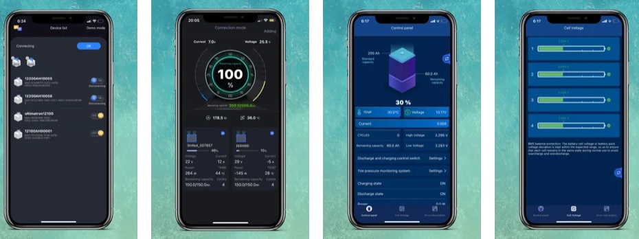

Hallo Zusammen,
Vorab: Dieses Thema kann gerne genutzt werden, um BMS (Batterie Management System) Tools vorzustellen oder Bezugsquellen zu veröffentlichen.
da ich das iPhone neu habe, habe ich ein Konfigurationstool für das Xiaoxiang BMS meiner Liontron Lifepo4 Batterien gesucht und bin auf dieses Tool gestoßen. KLICK
Hier hat sich offenbar jemand die Mühe gemacht ein eigenes Tool für das BMS zu programmieren.
Ja, wenn man am BMS etwas ändern möchte, dann kostet das Tool etwas (7,-), aber dafür ist es auch auf Deutsch übersetzt und wird wohl regelmäßig upgedatet.
Nett ist auch, man kann das Tool mal ohne Verbindung zu einer Batterie starten und ausprobieren, da es eine DEMO Batterie enthält. Da kann man dann ausprobieren, was das Tool kann.

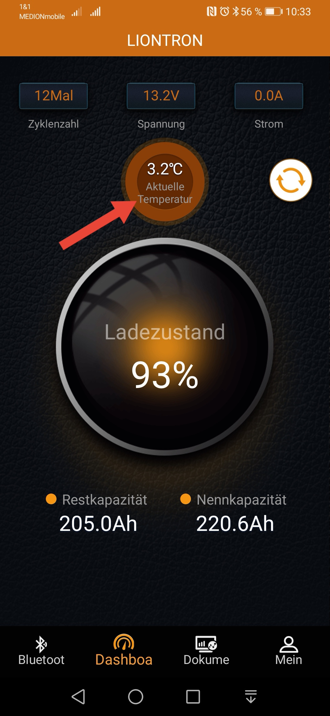

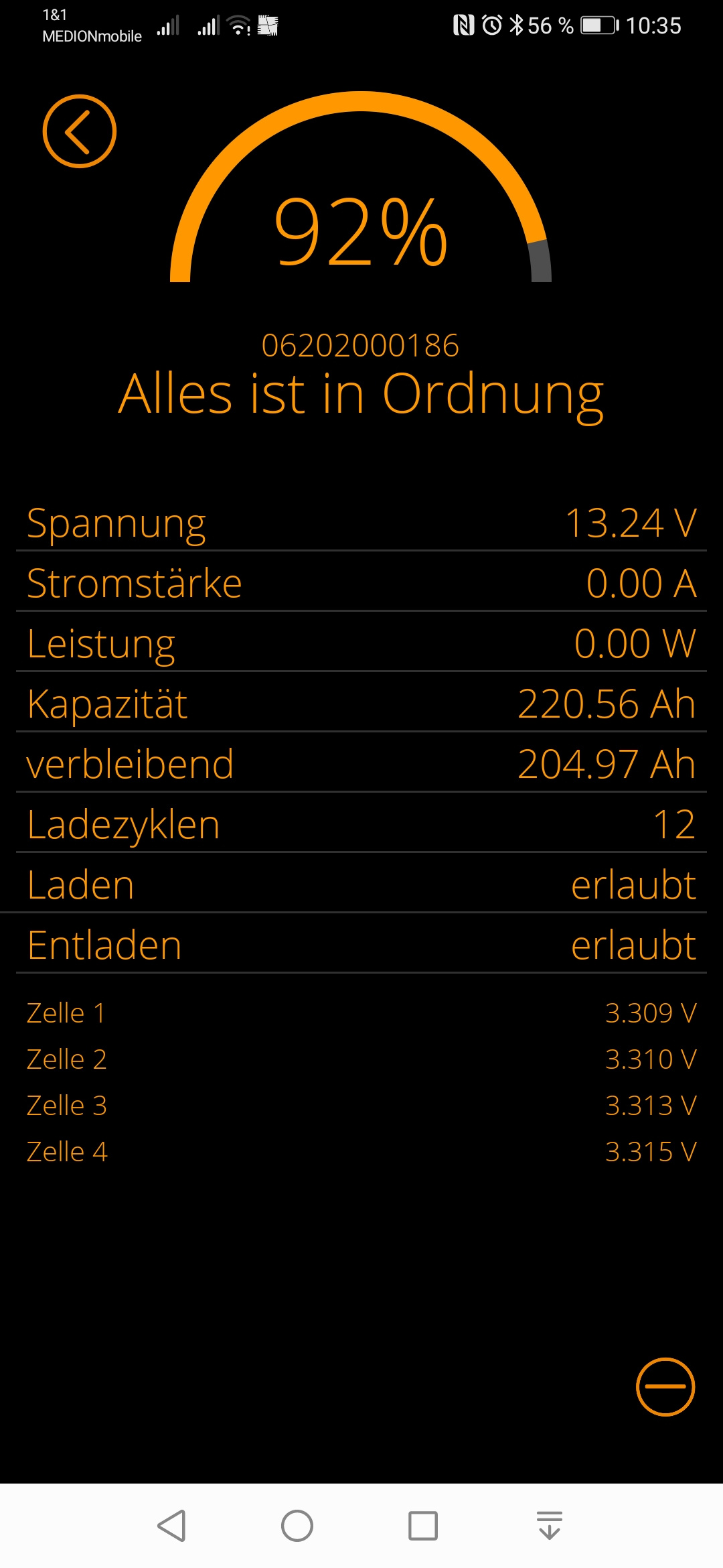

Danke. Meine 200 Ah Liontron hat laut App eine Nennkapazität von 220.6 Ah. Warum sollten dann 190 Ah "nutzbare Kapazität" korrekt sein?
Never change a running system! ;-)
Nachtrag, ich war am Hymerle und habe die neue und alte (Temperaturanzeige) Liontron App abgefragt.
Geringe Abweichung der beiden Apps, warum auch immer. 12 Ladezyklen von beworbenen 3.000, nach rund 150 Tagen der Nutzung, fast nie an 230 Volt, seit dem Einbau im Oktober 2020.

Re: BMS Tool/Apps für Xiaoxiang BMS (wie Liontron) und andere BMS
MobilLoewe hat geschrieben: Mo 29. Nov 2021, 09:02
Die von Andi vorgestellte App ist (auch) für Experten? Ich bin auf weitere Informationen gespannt.
Wenn man nicht bezahlt, ist es auch nur eine App zum Daten kontrollieren ;-), halt ein wenig ausführlicher. Gibt es leider nicht für Android.

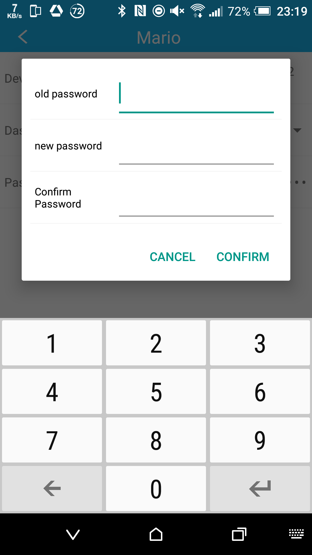

Andi,
das hier, die 26er, ist immer noch die neuste Android ;-)
Santana63 hat geschrieben: Mo 25. Okt 2021, 00:29
Uwe
Um mit der -->Klick die Schalt und auch sonstige Schreib-Funktionen nutzen zu können,
ist auch das Passwort einer Liontron nötig,
(mir ist nur das der 100Ah bekannt PW: 619540 )
sonst nur Lesefunktion,
auch die Apfel Bezahlapp kann ohne das Passwort nichts ausrichten.
Passwort rücksetzen geht nur mit PC Modem und dessen SW,
oder selbst umgeschriebener App mit diesem speziellen freigeschalteten Befehlscode.
Manchmal wurde aber auch Seitens Liontron vergessen ihres zu Setzen, dann ist es 000000.
Wie auch bei jedem selbst gekauften JBD BMS.
Dann sollte man schnell ein eigenes vergeben, da sonst jeder drauf zugreifen kann,
und die Batt. Sperren oder anderen Unfug treiben kann.
Santana63 hat geschrieben: Mo 29. Nov 2021, 23:11
Doraemon hat geschrieben: Mo 29. Nov 2021, 22:37
als erstes habe ich ein Passwort vergeben damit in Zukunft keiner in mein BMS rein kann und eventuell irgendwelche Einstellungen ändert.
PIN-Code für BMS- und Konfigurationszugriff festlegen (nur iOS)
unten gelesen?
BMS Passwort kann man nur mit der ändern (neu setzen)
Also es scheint Unterschiede zu geben, ich habe eine Ultimatron und dort komme ich nur mit Password rein und das auch mit dem Android tablet meiner Frau.
Beitrag von Santana63 »
Doraemon hat geschrieben: Di 30. Nov 2021, 22:04
Meinst Du jetzt mir der Xiaoxiang APP oder der Ultimatron APP?
Wenn mit der Xiaoxiang APP ist das ja auch so korrekt, sonst nur Lesen.
Wobei das bei der 26er etwas trikki ist ohne Passwort,
da bei dieser die drei waagerechten Balken für die Menüauswahl erst erscheinen wenn Verbunden, man kommt da nur über den zurück Pfeil auf die Startseite, wo dann auch wieder die Menüauswahl vorhanden ist.
Bei den Vorgänger Versionen ist das Menü zur Auswahl nur Lesen immer vorhanden, dafür haben die die Lade/Entladeschaltung Funktion nicht auf dem Desktop.
Aber wichtig ist das man ein eigenes Passwort vergibt, und das BMS nicht auf Standard Passwort belässt.
Egal welche Batterie mit dieser BMS Familie gekauft wurde.
Welches das bei Ultimatron ist, oder ob die mit Standard 000000 ausgeliefert werden/wurden, oder auch ein eigenes verwenden wie Liontron ist mir nicht bekannt.
Die Xiaoxiang APP zB speichert ein einmal für eine BT Device (BMS) eingegebenes Passwort,
so das man es nicht jedes mal neu eingeben muss.
Erst wenn man die APP löscht, oder zumindest deren Cache, ist eine Neueingabe nötig.
Wie das bei den IOS APPs ist weiß ich nicht.
Passwort Abfrage für eine Verbindung wird eh nur von APPs abgefragt,
die eine Schreibmöglichkeit/Schaltmöglichkeit bieten.
Die ganzen APPs von Liontron machen das zB nicht, weil die Schreiben nicht unterstützen.
Ohne BMS Passwort gibt es mit keiner APP ein komplettes Parameter Auslesen/Anzeige.
