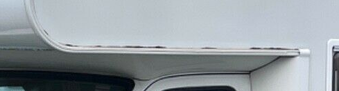

ich interessiere mich für einen Chausson-Alkoven, Bj 2006, der bei einem Händler zum Verkauf steht. Bisher kenne ich nur die Bilder, ich weiß noch nicht, ob ich mir den jetzt zwischen den Jahren noch kurzfristig selbst angucken kann. Soweit scheint alles super, nur ist mir aufgefallen, dass auf einer Seite (nur auf einer!) etwas die schwarze Dichtungsmasse herausquillt (siehe Ausschnittsbild). Bei meinem aktuellen, kleinen Wohnwagen (Rapido) aus den 90ern ist das auch und es macht scheinbar gar nichts. Gilt das auch für größere Wände bei Wohnmobilen? Oder ist das ein schlechtes Zeichen (Undichtigkeit???).
Vielen Dank schonmal für jeden Hinweis

Die Dichtungsmasse ist bei meinen neuen Womo von Anfang herausgequollen. Das ist kein Zeichen von schlechter Qualität.

Die Dichtungsmasse ist weiss und leicht klebrig, erst durch den Schmutz wird sie dunkel, auf keinen Fall wegpullen, lassen so wie es ist, ansonsten kann es dann vielleicht zu Dichtheitsproblemen kommen.

Kommt durch die Sonne, mal mehr mal weniger, ist aber nicht bei jeder Dichtmasse so.
Bei mir sind es nicht die Nähte, sondern nur die Anbauteile wie Fensterrahmen und die Festhalter der Türen, Klappen.
Ich mache das was herauquillt weg,

in den 90ern habe ich mal ein Praktikum im Karosseriebau gemacht. Bei Lkw haben wir da massenweise ein Zeug namens "Sikaflex" verwendet. Das war in der Version, die wir hatten, immer schwarz. Das scheint mit genau so etwas zu sein.
Was ich mich hauptsächlich frage, ist, warum das nur auf einer Seite rausquillt...

mach Dir deswegen keine Sorgen, denn es ist ein gutes Zeichen, dass genügend Dichtmasse unter dem Kantenprofil ist. Es lässt sich ganz leicht entfernen.

Ist bei meinem Challenger Alkoven aus 2005 auch so. Ist einfach zu viel Dichtmasse, die mit einer Menge Dreck behaftet ist.
Wenn du nur die Bilder kennst, schaue bei der Besichtigung unterm Auto, dir die Hecke and von unten an. Chausson/Challenger verbauten zu dem Zeitpunkt keine Tropfkante, am Ende vom Blech, dass heißt bei nicht regelmäßiger Dichtheitsprüfung, kann sich das Holz dort mit Wasser vollsaugen.

Das ist Dekaseal o. ähnl. https://dekalin.de/dekaseal-8936-dichtungsmasse-abtupfbar-dauerklebrig/
Eine Dichtmasse, die dichtet und klebt. Nicht verklebt wie Silikon oder die Endwaffe Sikaflex.
Auf keinen Fall entfernen, wenn man sich mit der Materie nicht auskennt. Die Dichtmasse klebt auch nach Jahren noch. Härtet nicht aus (sicherlich nach 15 - 20 Jahren doch) und arbeitet mit.
Gibt es üblich in den Farben weiß, grau und schwarz. Weiterer Vorteil, man kann zerstörungsfrei z. B. Fenster ausbauen, und wieder neu einsetzen, mit neuer Dichtmasse.
Die unterschiedlichen Mengen kommen von verschiedenen Arbeitern, Druck beim zusammen schrauben etc.
Links arbeitet ein erfahrener Mitarbeiter, rechts ein Leiharbeiter, dem man in 15 Minuten die Dichtmittelspritze erklärt hat. Hustet der dann noch, oder vergisst ein paar mm hat man eine Torfbude irgendwann.
Man kann dir nicht in 10 Minuten erklären wie und wo du ein Mobil kaufen solltest, oder nicht? Aber pass auf, wenn der Händler sich als „Alles Aufkäufer“ bewirbt. Das Mobil muss nicht wirklich schlecht sein. Die kaufen sehr, sehr billig auf. Aber die verkaufen i. d. R. die gefundenen Mängel (wenn die tatsächlich vorhanden sind) dir wieder mit.

Jedenfalls werde ich mir wegen der rausquellenden Masse jetzt keine Extra-Sorgen mehr machen ob der Wagen was taugt.
