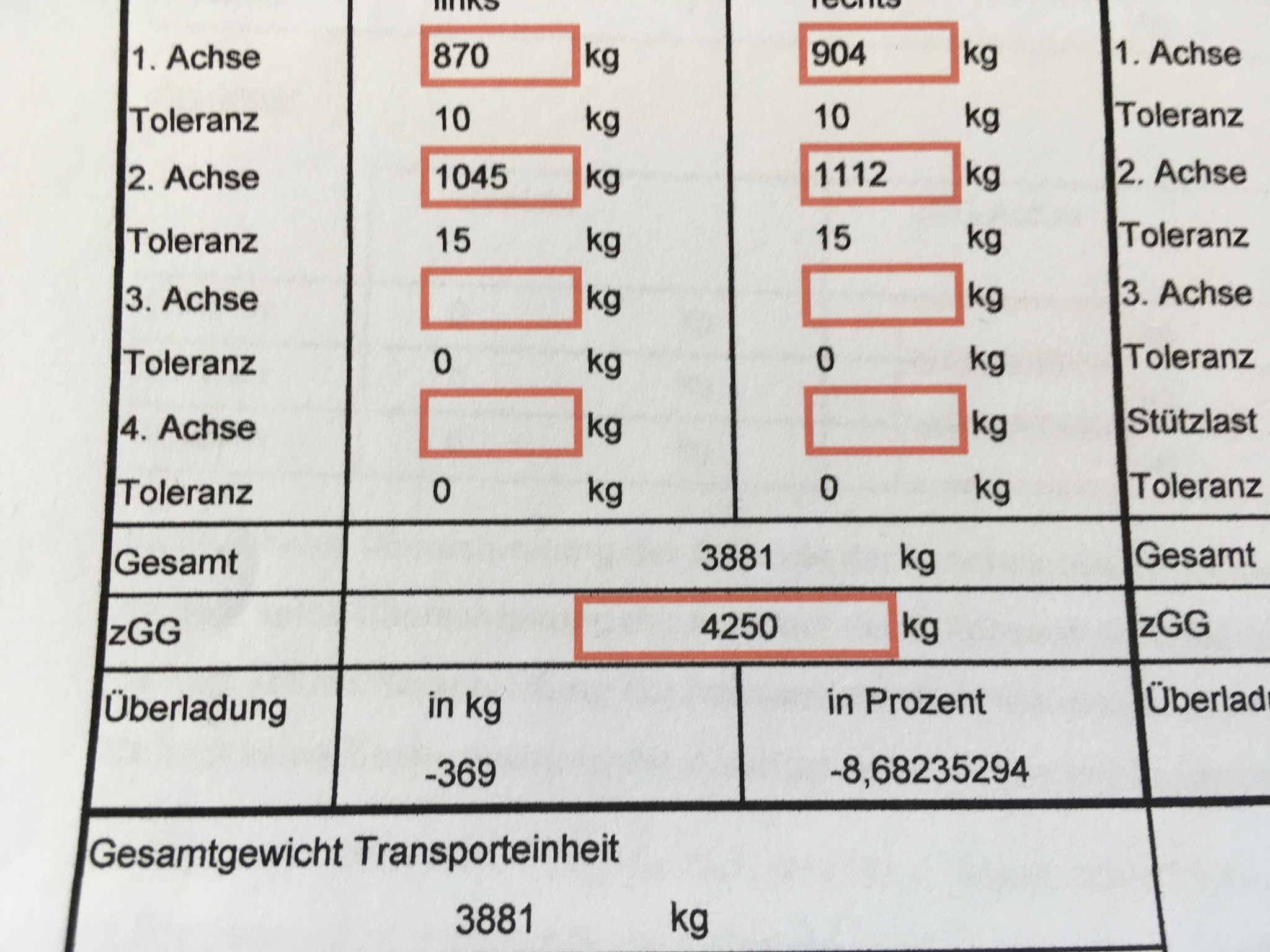

Wer wissen möchte wieviel sein Wohnmobil fahrfertig wiegt, kann das im COC-Papier unter dem Punkt Massen 13.2 nachlesen, hier steht die tatsächlich gewogene Masse. Bei meinem Wohnmobil einem Knaus SUN-Ti 700 Meg waren es 3261Kg fahrfertig und das hat sich auch auf der Waage bestätigt. Voll beladen mir zwei Personen und Hund, sowie 120 Kg Wasser und vollem Dieseltank mit 120 Ltr, hat die Waage etwas über 3900 Kg angezeigt und das mit Maxifahrwerk. Da wir ab und zu auch mal zu fünft unterwegs sind, habe ich auf 4250 Kg aufgelastet, war kein Problem, da wir schon die Zusatzluftfederung mit bestellt hatten. Damit sind wir dann im grünen Bereich. Bei der Abfahrt über das Penserjoch Richtung Norden haben unsere Bremsen aber auch gestunken und wir mussten eine Abkühlpause einlegen. Ich fahre zwar flott aber sehr vorausschauend, das hat mir der TÜV bei der Kontrolle im November bestätigt, nach 55.000 km haben die Bremsbeläge immer noch ca. 10mm Belagstärke. Da war der Prüfer schon beeindruckt. Da ich nicht unter dem Fahrzeug gewesen bin, hoffe ich, dass seine Aussage stimmt.
Da ich den Bürstner nicht kenne, kann ich auch keine Aussage zum Gewicht machen. Mein Händler war 2015 aber so ehrlich und hat mir gesagt, dass er mich mit dieser Ausstattung nicht als 3,5 Tonner vom Hof lässt, das Maxi Fahrwerk gabs gratis dazu und das war auch gut so.

Also überladen unterwegs?
Deswegen immer nur 4t Chassis oder höher.
@Tommy
Der Sun in Platinum Selection ist eigentlich auch immer überladen unterwegs.
Weil viele aber nur den kleinen Lappen haben wird er oft so in der Vermietung eingesetzt.
Versteh auch nicht warum.
WoMoFahrer
Beiträge: 1968
Wohnort: Weikersheim
Re: Gewichts- und Bremsendiskussion /ex Lyseo TD 644 G
Beitrag von WoMoFahrer »
Da hast Du absolut recht, den kann man nicht als 3,5 to fahren ohne restlos überladen zu sein.
