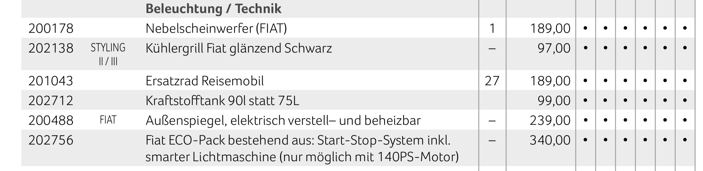

Wäre eine Idee es mal auf gut Glück aufzuschrauben. Meine bisherige Tankerfahrung bestätigt eigentlich die 75 Liter, habe definitiv schin deutlich über 60 Liter getankt, aber doch entfernt von 90 Liter.
Anbei noch ein Auszug aus der Knaus Preisliste 2020 wo der größere Tank als Extra aufgeführt war. Da wir ein Fahrzeug aus dem Händler Vorlauf gekauft hatten, war eine Änderung der spezifischen Fiat Extras nicht mehr möglich, sonst hätte ich direkt den größeren Tank gewählt.
