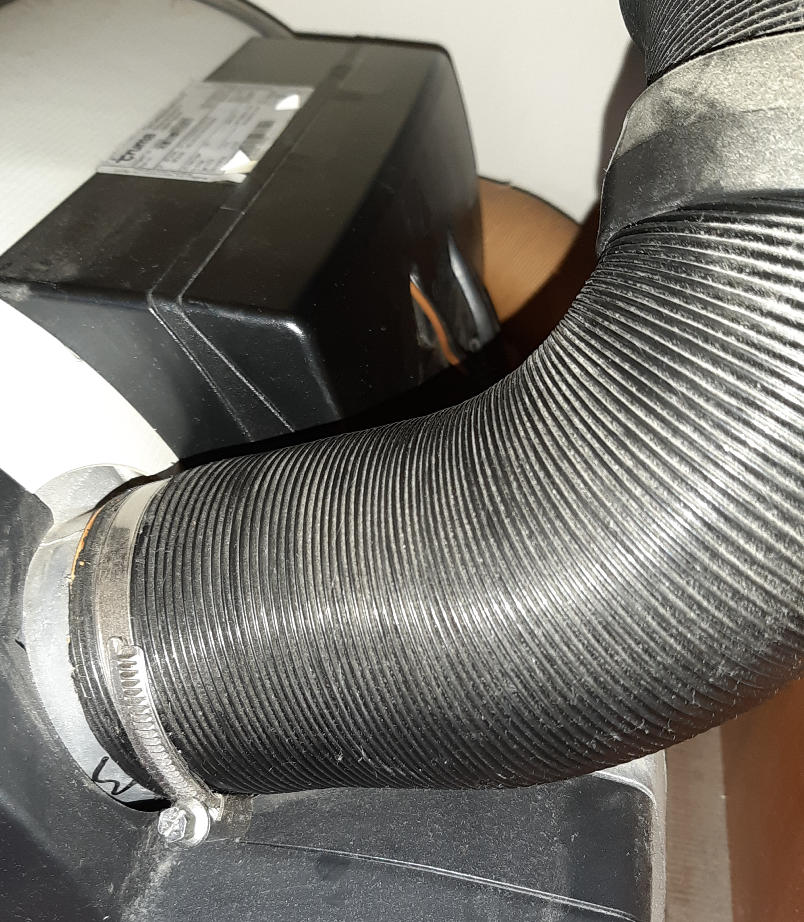

Diese ich nur reingeklippt. Keine Schrauben. Einfach nach oben rausziehen.Snowpark hat geschrieben: Mi 2. Mär 2022, 22:25Versuche morgen direkt, diese Klappe an der truma aufzumachen
Re: Truma combi 6 heizt nicht
Der Deckel bewegt sich nicht
Ist auch nicht leicht, daran zu kommen.
Nehme an ich muss ich in die Aussparungen rein, wo die Kabel sind und hoch ziehen.
Ach, wie schön wäre ein durchsichtiger Deckel

Habe schon alles versucht.
Deckel ist weg, aber es ist schlecht einsehbar.
Könnten auch die Zündkerzen sein.

Leider konnte ich nichts erkennen, ein Bekannter auch nicht.Birdman hat geschrieben: Do 3. Mär 2022, 16:24Konntest Du denn den Fehlercode erkennen? Sonst nimm Dein Handy, halte es vor die Blinkleuchte und mach ein Video. Dann solltest Du das besser erkennen können.
Ich lass einen Fachmann machen.
