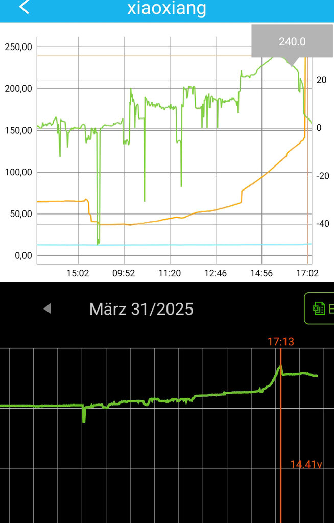

biauwe hat geschrieben: So 30. Mär 2025, 19:07
Die „richtige“ Kapazität wird erst wieder angezeigt, wenn der Akku wieder voll ist.
Spannung größer 14,2 V.
Heute kurz vor 14.00 Uhr Landstrom angeschlossen und bis kurz nach 17.00 Uhr geladen
Dann gab es wieder diesen Sprung und der Akku ist voll.
99 Ah Sprung
Gefallen war er nur 93 Ah
Da hat wohl wieder ein kleiner Verbraucher 6 Ah gefressen!? Und das BMS hat es nicht gemerkt.
Beiträge: 6450
Re: LiFePO4 Batterie im Winter, was macht ihr?
#103
Ist das nicht umgekehrt? Die Batterie wird leerer angezeigt als sie ist und springt darum schon früher auf 100% weil die Ladeschlussspannung erreicht ist?

Cybersoft hat geschrieben: Mo 31. Mär 2025, 19:16
Ja, bei mir ist das so, im Winter "verzettelt" sich der Akku, weil ich 3 Monate oder sowas, den BMV mit ein paar mV füttere, ein wenig Sonne und Bäng ist er wieder voll.

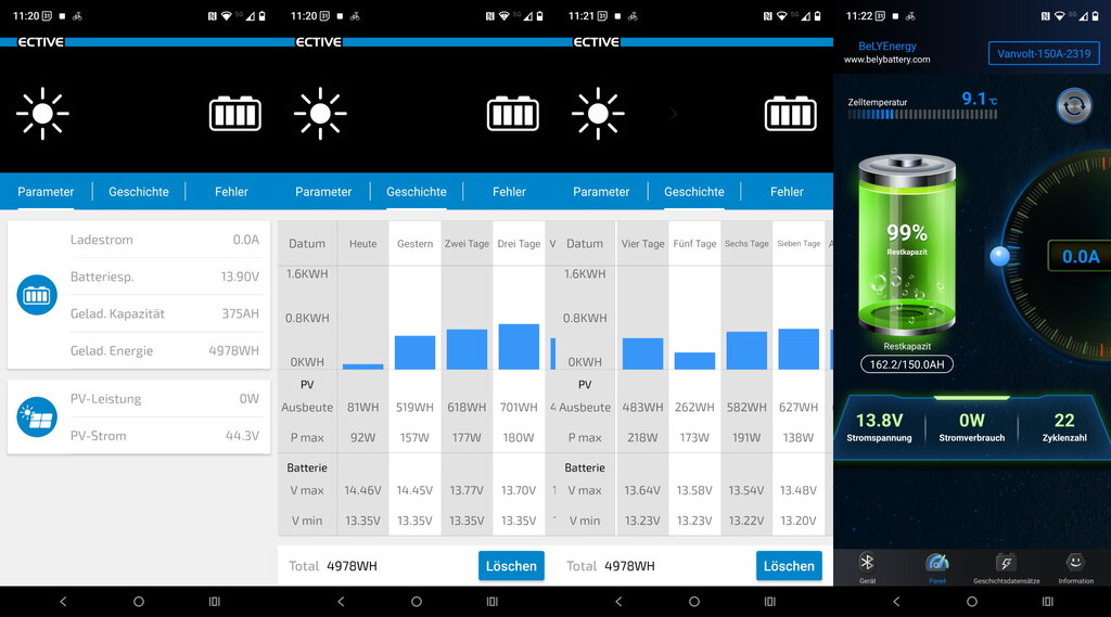

Hallo liebe Camper!
Die Batterien sind voll. Gestern wurde wieder die eingestellte Ladeschlussspannung von 14,4 V erreicht.
LG, Werner
